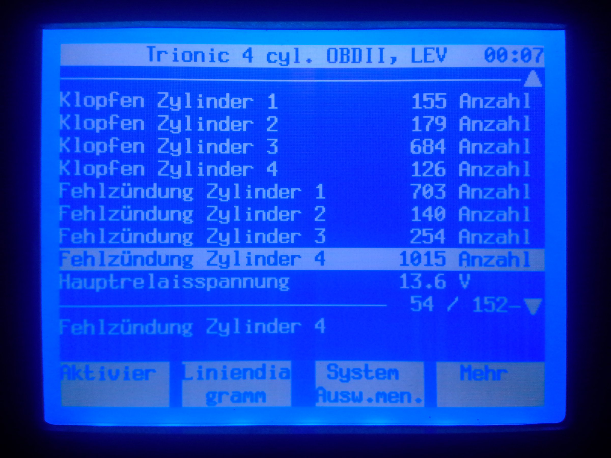

Erschreckt hat mich heute folgendes:
KlopfenundFehlzndungenJan2017ausgelesen.thumb.jpg.42dd73ea08515a96dd7b25af991719f9.jpg
Muss zusehen, dass ich mal bei den Gas-Profis in Berlin vorbeifahre und die Anlage richtig einstellen lasse.
Da solltest du aber dazu schreiben, wie lange es her ist, dass die Zähler auf Null gestellt wurden. So sagt das relativ wenig aus.
Gute Frage!
Anlage ist ca. 1,5-2Jahre drin und Motor hat erst 50tkm runter - von km 0 an auf LPG.
Mich erschrickt u.a. auch, dass die Anzahl der Klopfer und Fehlzündungen von Zylinder zu Zylinder fast um den Faktor 10 schwankt.
würde ich mir wenig Gedanken machen, ein Gasstoß im Stand kann einen genullten Zähler um 30 Fehlzündungen hochgehen lassen.
Im weiteren Gedankenverlauf möchte ich den Zähler nicht wirklich beobachten, wenn die Gasanlage von Benzin (kaltlauf) auf Gas warm umschaltet.
wie in #116 erwähnt , könnte man nullen.
Daran denken das nullen auch zum neuen Adaptieren führt, also wird er anfänglich (kurzfristig) erneut hoch zählen oder jetzigen stand speichern u nach einigen Km vergleichen.
Wie viele km haben die Zündkerzen auf der Uhr?
gute Frage:
Hab aber mal alle rausgeholt:
Sehen rehbraun aus, Abstand der Elektroden war bei zwei Kerzen bei 1,2mm - jetzt wieder bei 1,1mm.
Mittelelektrode auch noch nicht runtergebrannt. Kerzen sahen insgesamt gut aus.
Bei kaltem Motor im Stand und in P ruckt er seit 1 Woche ab und an mal - Fehlzündungen?
Wenn das bleibt, kommen neue Kerzen rein. Pack ich mir gleich in den Kofferraum.
Ich stell meine im 9000 auf 1,0mm, nach nun 20.000km auf LPG waren die bei 1,2mm... Wenn die jetzt 1,2 bei deinem haben und du noch nicht mal weißt wie alt die sind würde ich den Grund für die Fehlzündungen auf dem 4. Zylinder nicht beim LPG suchen...
Die Fehlzündungen führe ich auch nicht auf LPG als Treibstoff zurück, sondern darauf, dass die Kiste bei Volllast und 4500€ anfängt zu ruckeln, sprich, dass die Gas-Anlage nicht richtig eingestellt ist.
Muss mal bei bei den von Anterius empfohlenen LPG-Experten in Berlin vorsprechen. Vorher spendiere ich dem Wagen aber noch neue Filter und auch Zündkerzen.
Nicht, dass es daran liegt.
