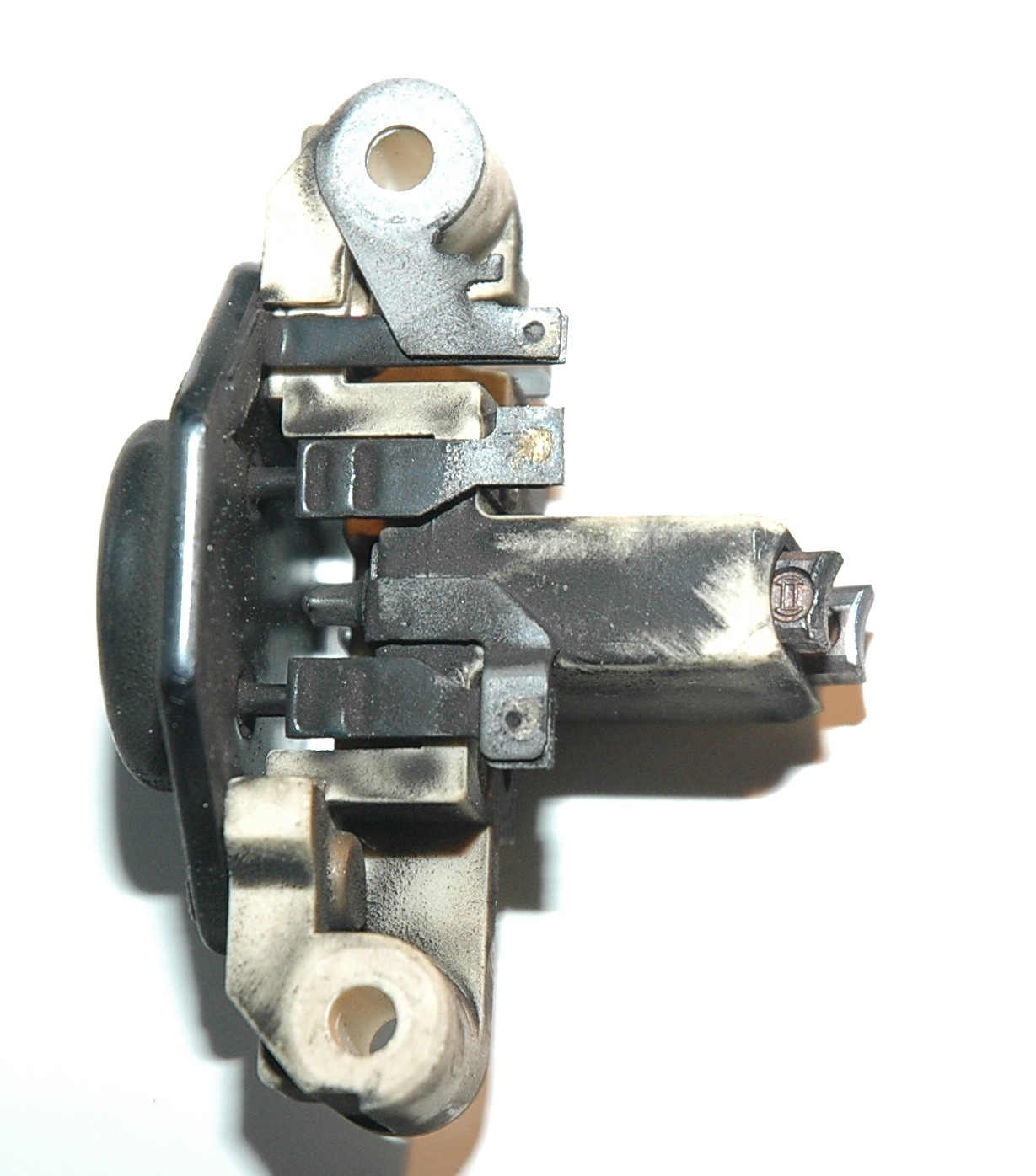

Bei der Lima am 9-3 Diesel gibt es diese beschissene Konstruktion, dass da dieser Gummischlauch zum Turbolader direkt drüber läuft, da hinein läuft die Kurbelgehäuseentlüftung und ölt, das ist das Teil.
http://media.skandix.de/pimg/1026188.jpg
Ein Plastik ist in das Gummi gesteckt! Ich habe das jetzt jährlich auseinandergehabt und sauber gemacht und auch immer die Lima äußerlich gesäubert. Ich vermute, dass da jetzt etwas Öl in die Lima gekommen ist... also alle TiD-Fahrer... mal genau nachsehen!!

Hast Du mal bei der Lichtmaschine je den Regler getauscht? Den habe ich heuer getauscht (275tkm). Die Idee habe ich bekommen als ich einen Freund Starthilfe geben musste da die Kohlen bei seinem Regler beim Vectra 2.0 DTI (hat auch so um die 300tkm) völlig aufgebraucht waren.
Bei mir war noch der originale Bosch Regler - linke Kohle hatte noch 2-3mm bis zum Ende.
Allerdings muss bei modernen Lichtmaschinen alles raus um den Regler zu tauschen, beim 900er konnte das jeder mit einen Schraubenzieher.
Regler von Bosch kostet 50EUR, nicht gerade billig, aber nach schlechten Erfahrung mit Aftermarket Reglern kaufe ich nur Bosch

Ich kann nur jedem 2.2 TiD-Fahrer empfehlen, den Regler (bspw. HÜCO, Made in Germany, 11 EUR) frühzeitig zu erneuern. Damit sind die Kohlen dann auch gleich erneuert.
Bearbeitet von AERO-Mann
ist scheint's heutzutage der Hauptgrund für einen Reglertausch. Wenn man es rechtzeitig macht, dann halten die Schleifringe auch bis zum dritten Satz Kohlen. Theoretisch kann man auch neue Kohlen einlöten, aber da ist die Zeit teurer als ein neuer Regler.
