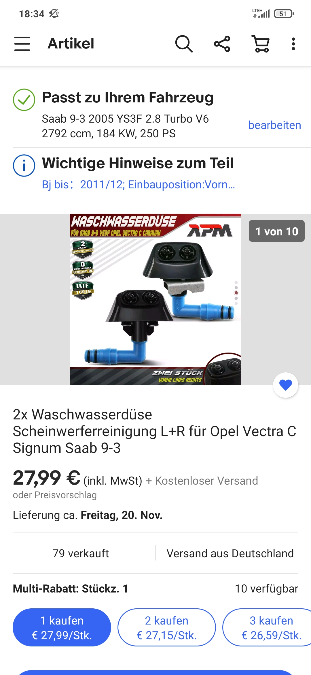

Ich habe Mal eine Frage zu den Düsen. Meine Rechte geht nicht. Liegt das nur an der Düse selber? Und ich kann die einfach austauschen? Wie bekomme ich die raus? Ich habe bei eBay welche gefunden die nicht teuer sind. Was haltet ihr davon?
Screenshot_2020-11-10-18-34-32-091_com_ebay.mobile.thumb.jpg.d1e36cbe76f33a34d5dad7b7fbc2593b.jpg
Ist die Düse innen verschmutzt?
Ne glaub da kommt gar kein Wasser mehr.
Du musst dazu die Stoßstange demontieren, Dazu in beiden Radhäusern die 3 Schrauben aufmachen, am Grill oben die glaub 2 Schrauben aufmachen. Eigentlich auch am Unterboden, aber die hab ich drinnen gelassen, dann kannst du die Stoßstange seitlich raus ziehen und auch beim Grill und unter den Scheinwerfern. Dann klappt sie etwas nach unten. (da bei mir am Unterboden schon einiges lädiert ist kanns sein dass es deswegen so schön geht :biggrin:)
Dann kommst du zur Düse, diese hat einen Schieber, den ziehst du (glaub ich) und kannst dann den Schlauch abziehen. Die Düse selbst ist mit einer Metallklammer befestigt.
Ich hab mir im Internet für den Opel Signum eine Waschdüse bestellt, die sieht gleich aus, nur der Anschluss ist schwarz, aber Baugleich.. dafür 1/3 vom Saab Preis bei Skandix.
