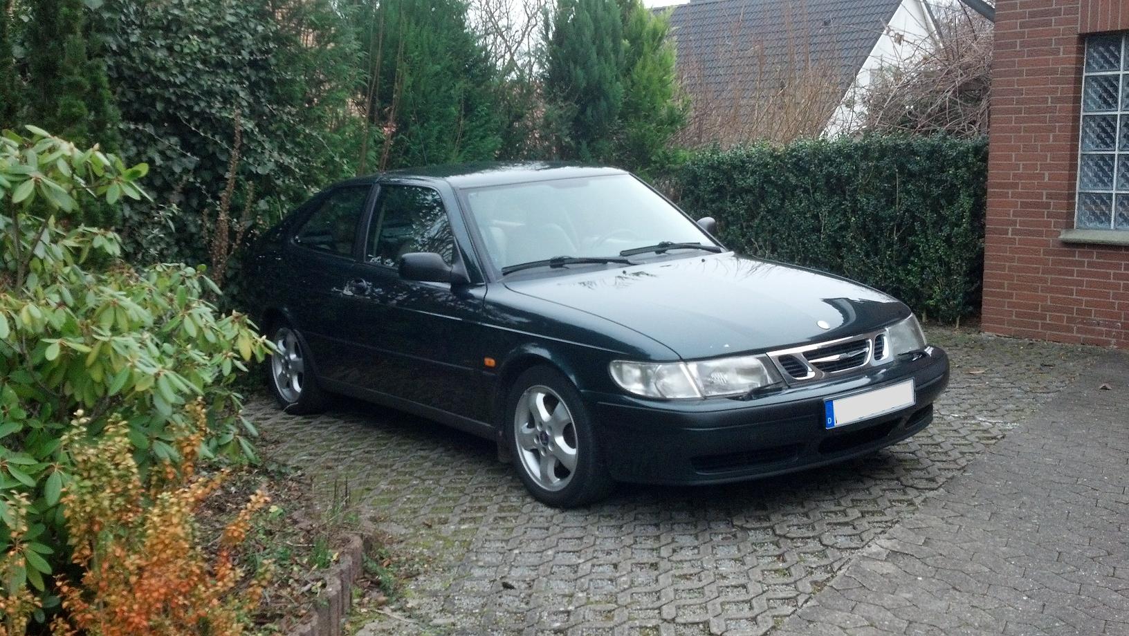

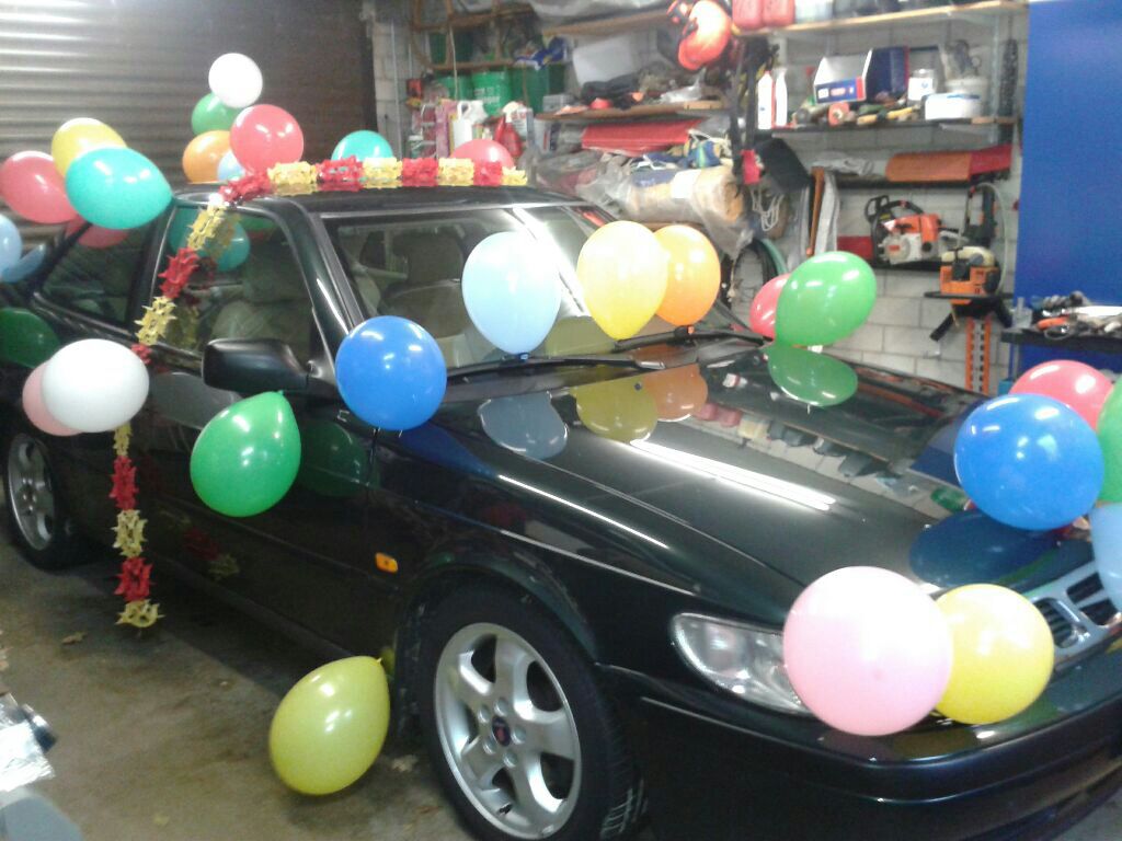

Hier mal zwei aktuelle Bilder.
7341419417358889.thumb.jpg.518a99f15593d7e69759ae43738b07fa.jpg IMG_20141227_144118_842-Kopie.thumb.jpg.59b25f45486faacab2f3fe476f0534ea.jpg

ach fast vergessen, du erwähntest die hinteren federn, hat er eine tieferlegung drin?
auf dem zweiten bild ohne ballon's vor dem haus, wenn kofferraum leer war?..hängt er etwas tief, hintere federn auf federbruch kontrollieren..brechen gern in der oberen windung weg.
