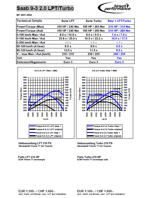

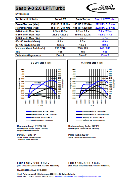

Nach einem Blick in die Unterlagen von Hirsch habe ich gelesen, dass die Kennfeldveränderung nur bei Vollast vorgenommen wurde. Das deckt sich auch mit meiner Beobachtung im Teillastbereich, wo ich kaum einen Unterschied gemerkt habe. Bin gespannt auf die Ladedruckmessung. Falls der zu niedrig sein sollte, kann ich ja die Rückschlagventile noch prüfen lassen.
