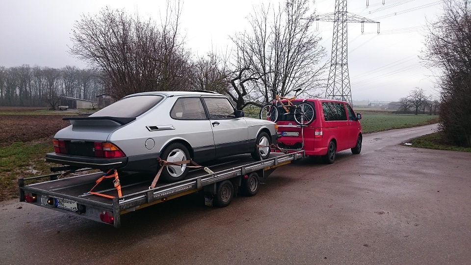

Gestern hab ich ihn nach Ludwigsburg gebracht. Dort werden die Federn getauscht und die Spur eingestellt.
Je nachdem wie das Wetter mitspielt hole ich ihn dann mit nem Kurzzeitkennzeichen oder wieder per Hänger und fahr zum TÜV.
