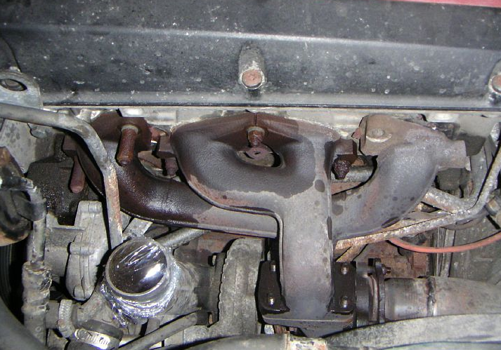

Zu wissen, dass (auch) dieses Phänomen auf einen zu hohen Abgaswiderstand (verstopften Kat) deuten kann, hätte mich bei der Suche nach der Ursache für die Fehlzündungen vielleicht eher in diese Richtung gelenkt. Dass das Fehlzündungen hervorrufen kann, war mir bewusst, irrtümlich nahm ich aber immer an, dass dann alle Zylinder mehr oder weniger gleich betroffen sein sollten und hab daher zunächst alle diese Fehlerquellen abgearbeitet. Offenbar gibt es jedoch (stömungstechnische?) Gründe, dass die beiden mittleren ausgeprägter betroffen waren.
Die Kanäle 1 und 4 haben bauartbedingt offenbar einen höheren Strömungswiderstand.
Segen und Fluch der Großserienteile: Günstig aber technisch suboptimal.
Der müsste sich dann doch zum erhöhten Widerstand im Kat addieren und erst Recht hier Fehlzündungen machen - hätte ich auch irgendwie erwartet. In der Praxis wars aber entgegengesetzt. Aber Strömungstechnik ist nicht mein Gebiet.
Der Rückstau zwischen Krümmer und Kat sucht sich den geringsten Widerstand.
Also haben Zylinder 2 und 3 mit erhöhten Temperaturen durch mehr Abgase im Brennraum zu kämpfen.
Sie betrifft es stärker als Zylinder 1 und 4.
Daß die Unterschiede allerdings derart beträchtlich sind, ist bemerkenswert.
