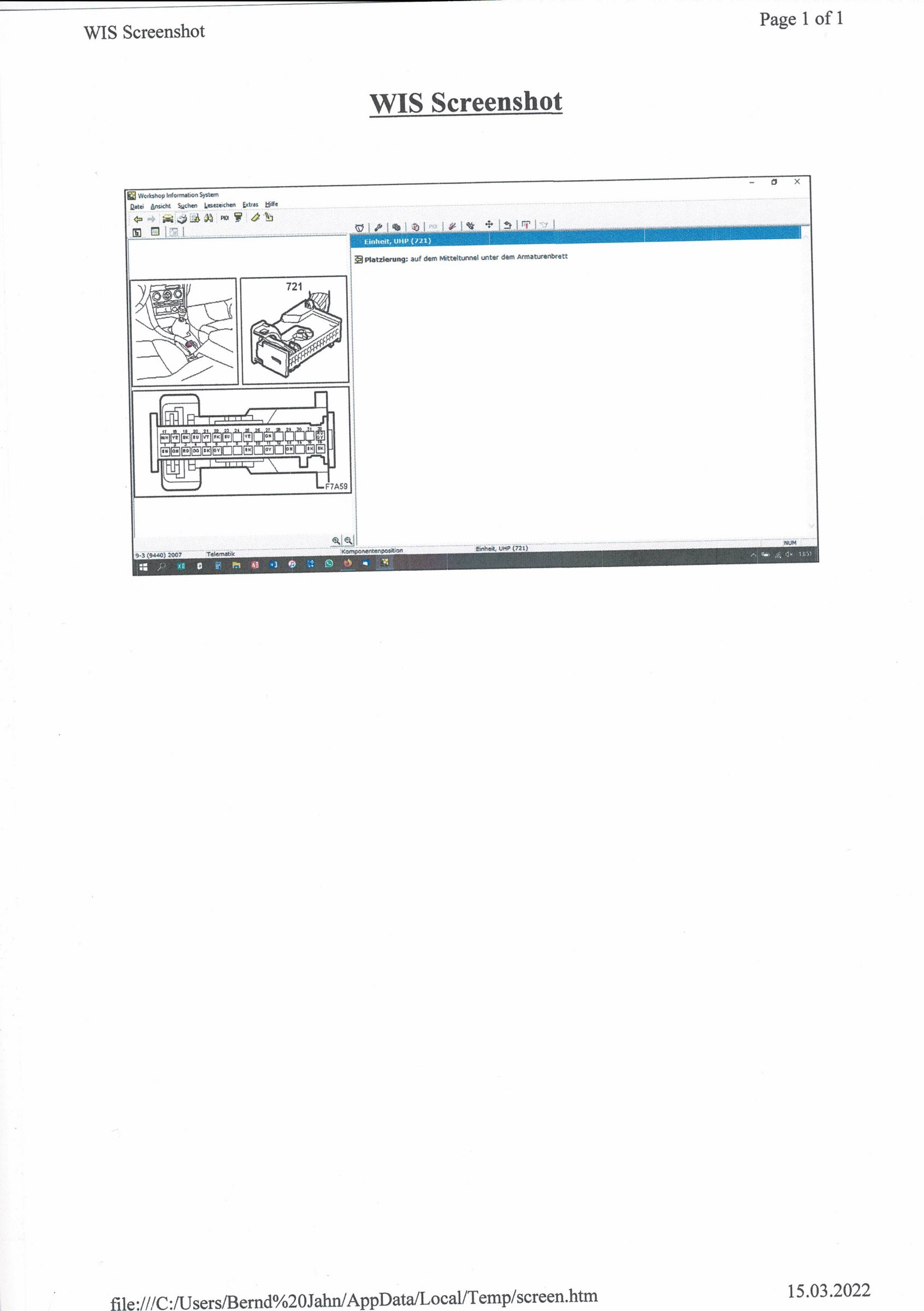

Wenn ich das WIS richtig verstehe gibts den Bluetooth (UHP) Adapter erst ab 2007 und ist nur bei Einbau des Telefons vorhanden. Die UHP Box ist in der Mittelkonsole verbaut. Evtl. hilft das Bild weiter.
