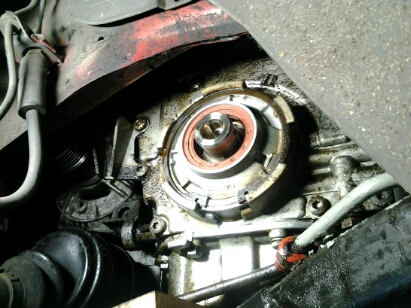

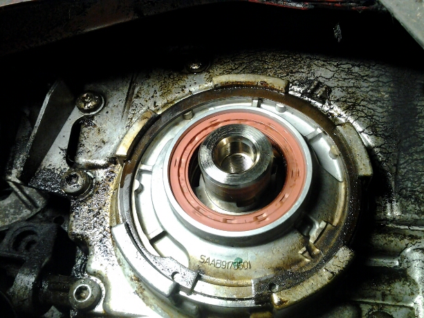

Wegen Verdacht auf Riemenscheibensimmering ha20150106_142344.jpg.052a05ed00d03bdda49eb58c7fea70f8.jpg 20150106_142444.jpg.5521bb6277169d273806e5f92fb50b20.jpg be ich mich mal dranbegeben. Der simmering sieht mir sehr unverdächtig aus (siehe Fotos - bekomme ich mit dem Tablet nicht besser hin).. Hat einer ggf. eine Idee?

Der abgebildete Simmering ist noch der alte. Der ist absolut trocken (Elring-Ersatz liegt bereit. Stirndeckel muss ich mir genauer anschauen. Die ÖLspuren sind meiner Meinung jedoch radial verteilt - deswegen die Riemenscheibendemontage.

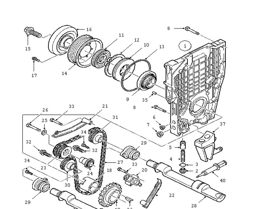

Da es auch hinter der Riemenscheibe verölt ist, nach Deiner Beobachtung der Siri aber trocken ist, kommt noch der O-Ring (Nr.13) des Ölpumpendeckels (Nr.10) in betracht. Sollte es auf die Riemenscheibe tropfen würde die es zwar verteilen, aber hinter bzw. unter der Riemenscheibe wäre es trocken/trockener. Am Sicherungsring des Deckel sind oben und vorne auch recht viele Ablagerungen zu sehen, zumal es vorne am Deckel der Ölpumpe so aussieht, als wenn dort eine Laufspur ist, etwa in höhe der Pfeile von Deckel und Flansch.
Das würde ich als nächstes prüfen. Viel Glück.

Ich habe jetzt erst einmal alles richtig sauber gemacht und wieder zusammengeschraubt. Werde erst einmal (einiges) fahren und dann noch mal nachschauen. Vielleicht sind dann Laufspuren besser nachzuverfolgen.
