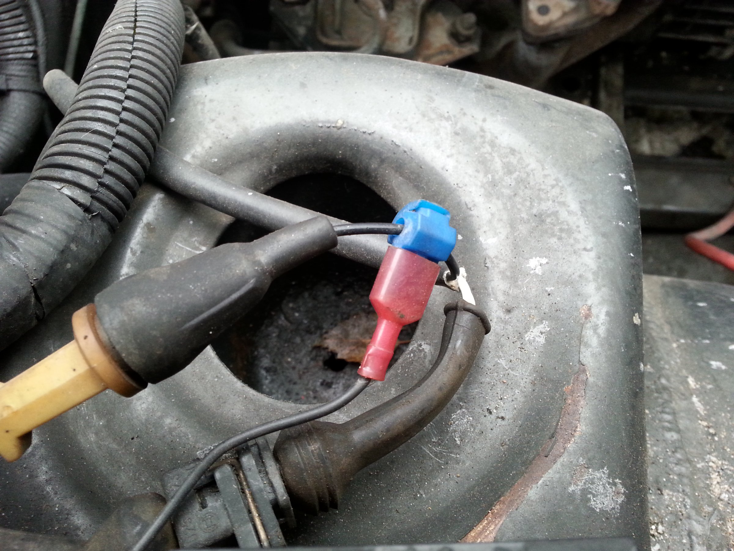

Bei geöffneter Motorhaube entdeckte man allerdings auf der rechten Seite im räumlichen Umfeld der Lambdasondenverkabelung eine geöffnete Steckverbindung (siehe Bild). Aha, vielleicht daher das Überfetten? Also flugs zusammengestöpselt.
Nach zusammenstecken schien der Motor "runder" zu laufen. Der Spritverbrauch schien beim sonntagmorgendlichen Ausflug sehr angemessen (Betankung bei km 261.014) - auf der Rückfahrt war er aber wieder deutlich zu hoch!
Teillastruckeln scheint reduziert - ist manchmal noch wahrnehmbar, aber nicht mehr so prononciert wie zuvor.

1.) was habe ich da eigentlich zusammengestöpselt?

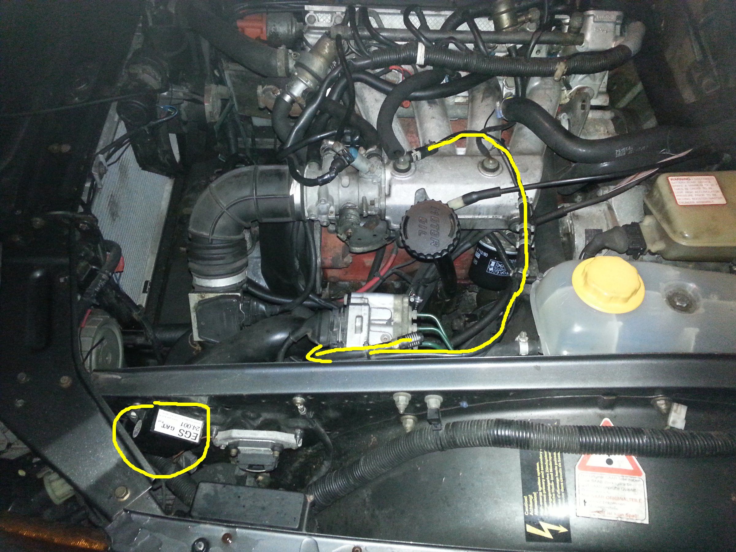

Hat das Ding einen Kaltlaufregler, so ein GAT KAT Dingsbums?

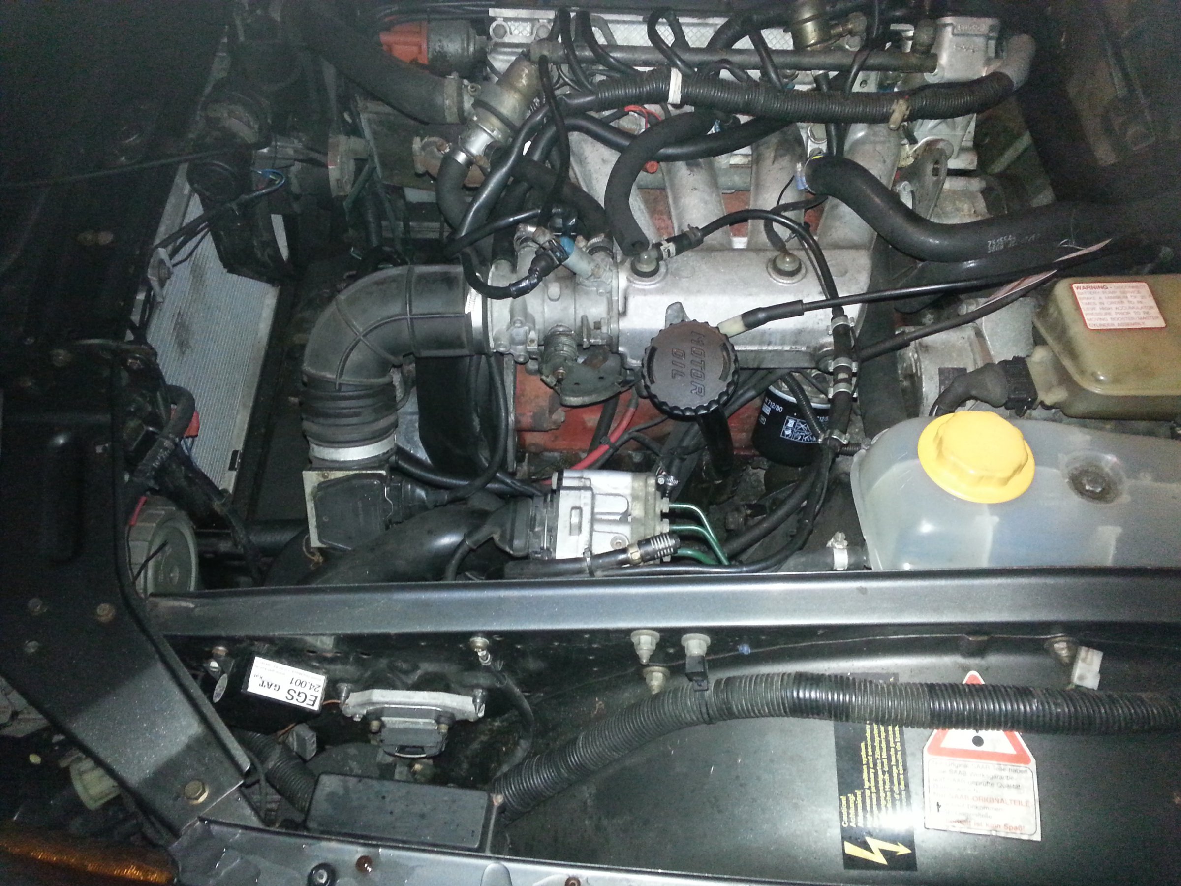

Edit: zur Überprüfung mal ein Bild von der anderen Seite (Steuerbord?)... Ansaugbrücke und linkes Radhaus.
Falls ja, mal die Sicherung von dem KLR ziehen, die Lambdaleitung wieder trennen (am Stromdieb), fahren und berichten
Ich seh hier nix Kaltlaufreglerartiges.
wenn mich nicht alles täuscht, sollte das Teil links im Kotflügel mit der Kennung EGS GAT Dein Kaltlaufregler sein
Aber klaro, das ist er absolut eindeutig.
Ich hab's Dir mal gelb markiert...

Back to your prob: geh mal sicher, dass das ganze zusätzliche Geschläuch dicht ist. Wär nicht der erste KLR, der weiter hübsch anfettet, obwohl er das nicht müsste, da Motor warm...

Aua, ich bin blind. Naja, war dunkel, als ich das Bild gemacht hab. Und spät. Und in den Benzen sahen die Dinger auch irgendwie anders aus. :rolleyes:
