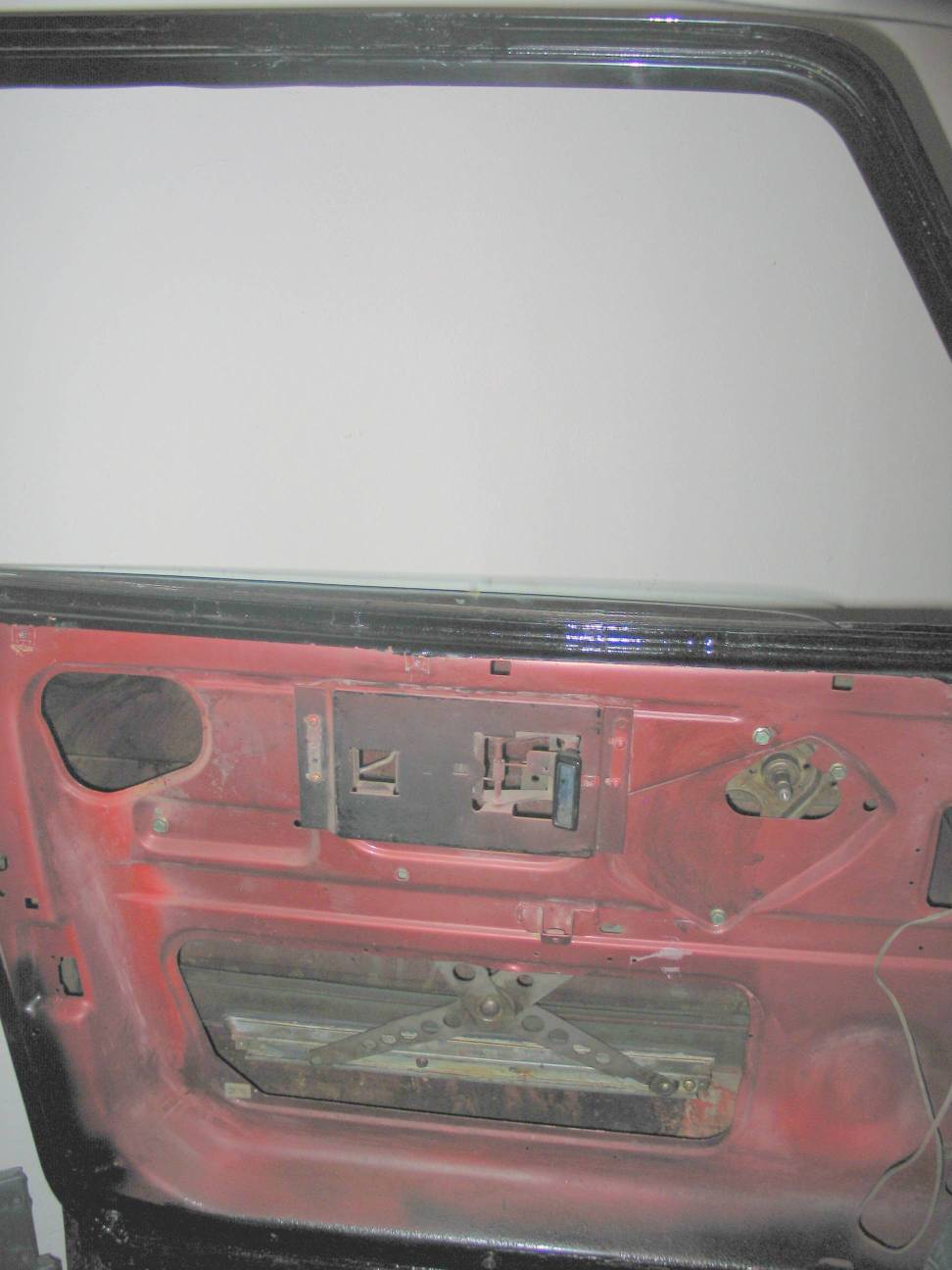

Nächstes Thema: Seitenscheiben in den Türen ausbauen. Wenn ich mir das so ansehe können die doch wirklich nur nach oben raus - oder was meint Ihr?

natürlich gehen die scheiben nur nach oben raus, wie denn sonst !!?
klar, einschlagen und krümmel aus der tür fischen geht auch ;-)
zuerst muss die innere schachtleiste raus.
dann scheibe am FH-gestänge lösen und dann Schanierseite zuerst nach oben, glaube ich. ausprobieren, habs wieder vergessen.
zumindest geht die scheibe nur in vertikaler orientierung raus, also um 90° gedreht, hochkant.
und das auch nur mit gefummel, da die scheibe mit den aufgepressten fensterheber haltern grad so durch den türschacht mit der äußeren schachtleiste passt.
alles klar ? :-)

Hallo Ralf,
habe gerade gestern die Scheiben am Schlacht-900er ausgebaut.
Hatte oben falsch beschrieben, die Scheiben müssen nach oben raus, so wie Stephan sagt. Das mit Scheibe nach unten hatte ich falsch in Erinnerung, wahrscheinlich vom 96er... :icon_redface
Da der 99er die gleichen Türen hat wie der 900er, passen die Schachtleisten.
ABER:
Da du vom 99 Turbo sprichst, passen die nur von ganz frühen 900ern, die noch die Rückspiegel auf der Tür sitzen haben und nicht direkt an der Scheibe. Ich kann nachher mal kurz vergleichen, aber ich denke, die Schachtleisten vom 900 ab '81 passen nicht an den 99er.

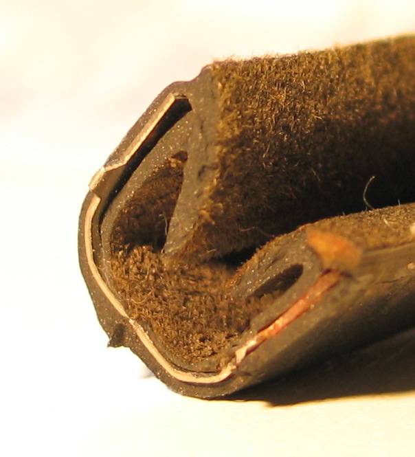

Nochmal Türschachtleisten - ich meine die U-Profile im Scheibenrahmen in denen die Scheibe geführt wird (siehe auch Foto), nicht die Leisten innen und außen zwischen Scheibe und außerem bzw. innerem Türblatt. Das die Türen ab MY 82 (?) wegen der Spiegel anders sind ist mir schon klar - Frage ist das die einzige Änderung? Oder ist auch der Scheibenrahmen im Profil geändert?
Das gesuchte Profil ist übrigens ca. 13 mm breit und 14 mm hoch.

Ich kann nachher mal kurz vergleichen' date=' aber ich denke, die Schachtleisten vom 900 ab '81 passen nicht an den 99er.[/quote']
Meiner Meinung nach passen die Leisten zwar vom Profil her,sind aber nicht lang genug.
Genau weiß ich´s aber auch nicht....
Versuch macht kluch!!:00000434
