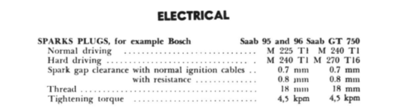

Darf ich kurz nach dem Drehmoment zum Anzug der Kerzen fragen ?

Gottogottogott, das wollte ich nicht! ..der Onkel hat's nicht so gemeint! Moment steht normalerweise auf Kerzenverpackung drauf; je nach Gewinde. Kann 13, 15 Nm oder manchmal sogar 25Nm betragen. Don't panic, Info dient zum Richtigmachen. Haste nen Momentschlüssel? empfehle, den Zielbereich deutlich zwischen die Endpunkte zu legen, also einen Schlüssel von 10-60 Nm für 25Nm Ziel... Ein 20-150Nm für Radmuttern zB, streut zu stark. Geht garnicht für 20Nm oder 150... usw.
HAste einmal den Dichtring platt, ist er sowieso dauerhaft verformt und musst neuen besorgen. Wo gibts die? Keine Ahnung bei den kleinen Dingern... mach's ja richtig und beim 4takter ist es kein POI, einmal rein und nach 10-20 tkm weg damit; neue Kerze neues Glück.
Drehmomentschlüssel habe ich. Ich schau heut Abend mal auf die Verpackung ;-) oder ins Handbuch. Ich habe immer gehört, dass es beim 2-Takter sehr wichtig ist, die Kerzen gut festzuziehen.... Das habe ich auch gemacht - mit dem Kerzenschlüssel... hoffentlich ist nix verformt oder kaputt !

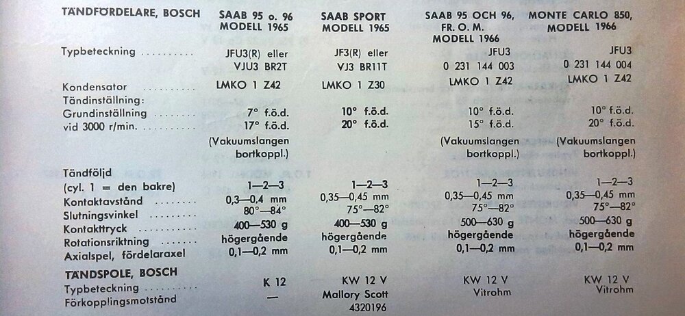

Ich hab hier auch noch eine Liste zur Fehlersuche aus einem Saab_Werkstatthandbuch ... in Deutsch
