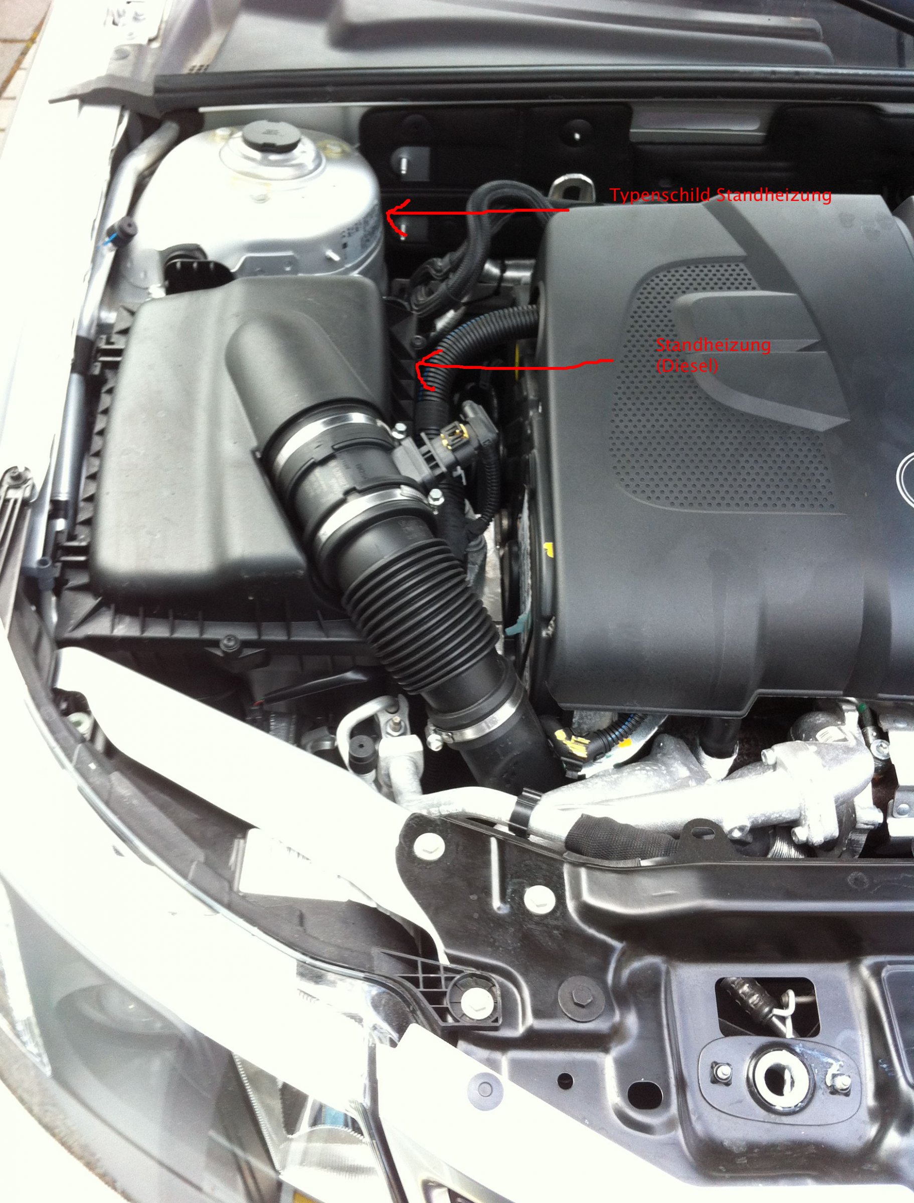

Wenn man einen hat ( von vorne gesehen links oben zwischen Kotflügel und Motor) sollte man ihn eigentlich bei ausgeschalteten Radio und geringer Geschwindigkeit die ersten 5 min hören.

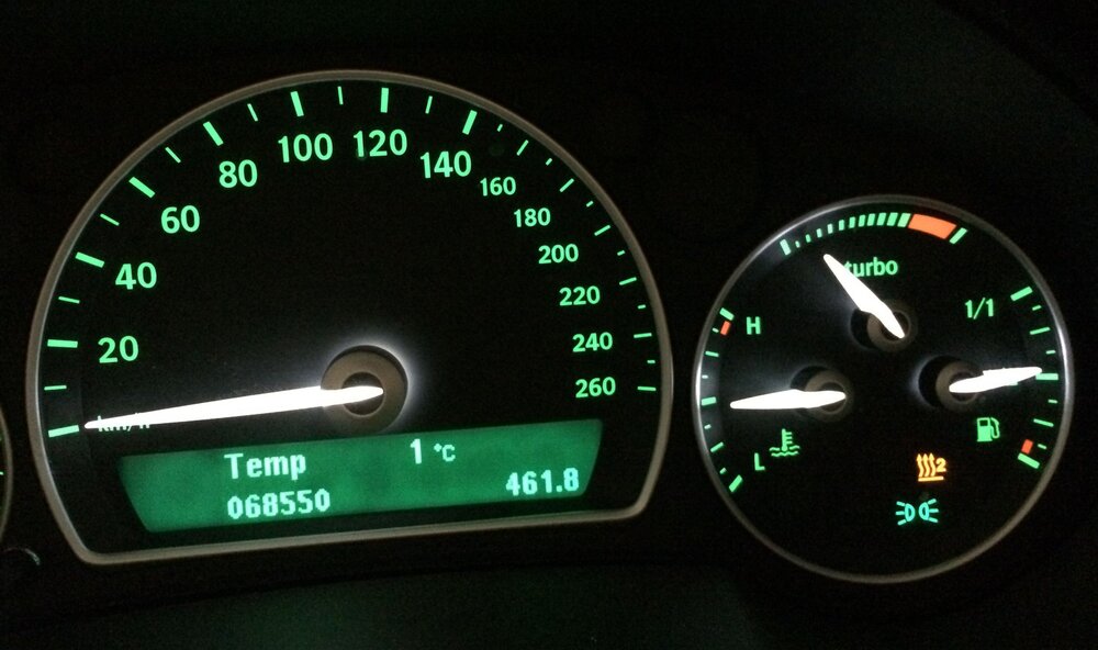

Wie sieht die Lampe aus und was für ein Knopf?
Waagrechte Linie mit 2/3 gewellten Linien senkrecht dazu - (mit dem Knopf war der Nightpanel gemeint:biggrin:)

hab mal Bilder gemacht wo die Standheizung ist und woie die orangene Kontrolllampe aussieht. Da die Batterie größer ist fehlt auch die Abdeckung über der Batterie (nicht im Bild)
Standheizung.thumb.jpg.f19c9a06b198b35a9bee7d2627a938e4.jpg Standheizungslampe.thumb.jpg.8897c65ce5b8b28ce907dd74f787e88a.jpg
