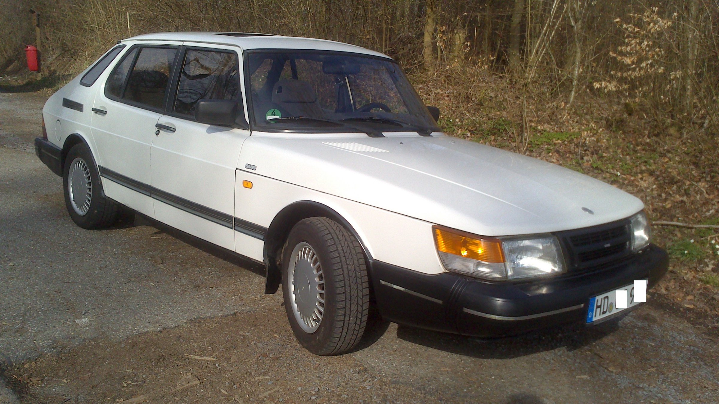

Schwarze Kunststoffteile auffrischen: Wie macht ihr das? Habe einfache Kunsstoffpflege -die bewirkt nicht allzuviel. Auch: Schwarzen matten Kühlergrill -wie auffrischen?
Da es nicht pressiert und er wohl noch etwas steht...ganz profanes Sonnenblumenöl :biggrin: für die Außenteile! Erst Kunststoffe reinigen (Spüliwasser), dann mit einem Schwamm auftragen und 5 min später mit einem fusselfreien Lappen nachreinigen. Du wirst echt überrascht sein. Denn Tipp habe ich von einem befreundeten Kunststoffingenieur und es funktioniert perfekt.

den Tipp mit dem Öl werde ich mal ausprobieren -danke!. Gestern bin ich weiter gekommen und habe oben genannte Teile gewechselt (Danke Klaus für den Tipp mit der einen Schraube vom Thermostatgehäuse -ging wirklich kaum raus und beim Reindrehen stellte sich heraus, dass Gewinde defekt -da Schraube ja durchgeht aber kein Problem -Mutter dahinter, jetzt ist es fest). Motor hört sich gesund an, dreht aber relativ lang recht hoch. Wird jetzt auch richtig warm, so wie es sein soll und der Lüfter geht auch an. Werde das jetzt nicht weiter verfolgen -vermutlich wurde das Auto lange im Kurzsteckenbetrieb gefahren mit defektem Thermostat und kam nur selten richtig auf Temperatur. Also erstmal fahren....
Gestern habe ich mit einem Freund mal alles genauer von unten und auch innen auf Rost untersucht: 4 Stellen/Löcher hats, aber sehr überschaubar und vorallem gut zugänglich. Eines Stelle sollte ich sofort, auch wenn noch 1 Jahr TÜV machen, da im Radlauf -morgen werde ich mir vermutlich ein neues Schutzgas- Schweißgerät kaufen (iskravar). Die letzten Jahre immer (natürlich nicht im Dünnblech-Autobereich) immer mit einem Elektroden(Inverter)-Gerät geschweißt. Hoffe meine über 10 Jahre nicht benutzte und noch fast volle große Gasflasche ist noch in Ordnung (Gas altert vermutlich nicht...). Es macht übrigens total Spaß den Lack auf Vordermann zu bringen -gestern war die Motorhaube dran.... Die Probleme, die mich sicher erwarten werden, werden mehr technischer Art sein...

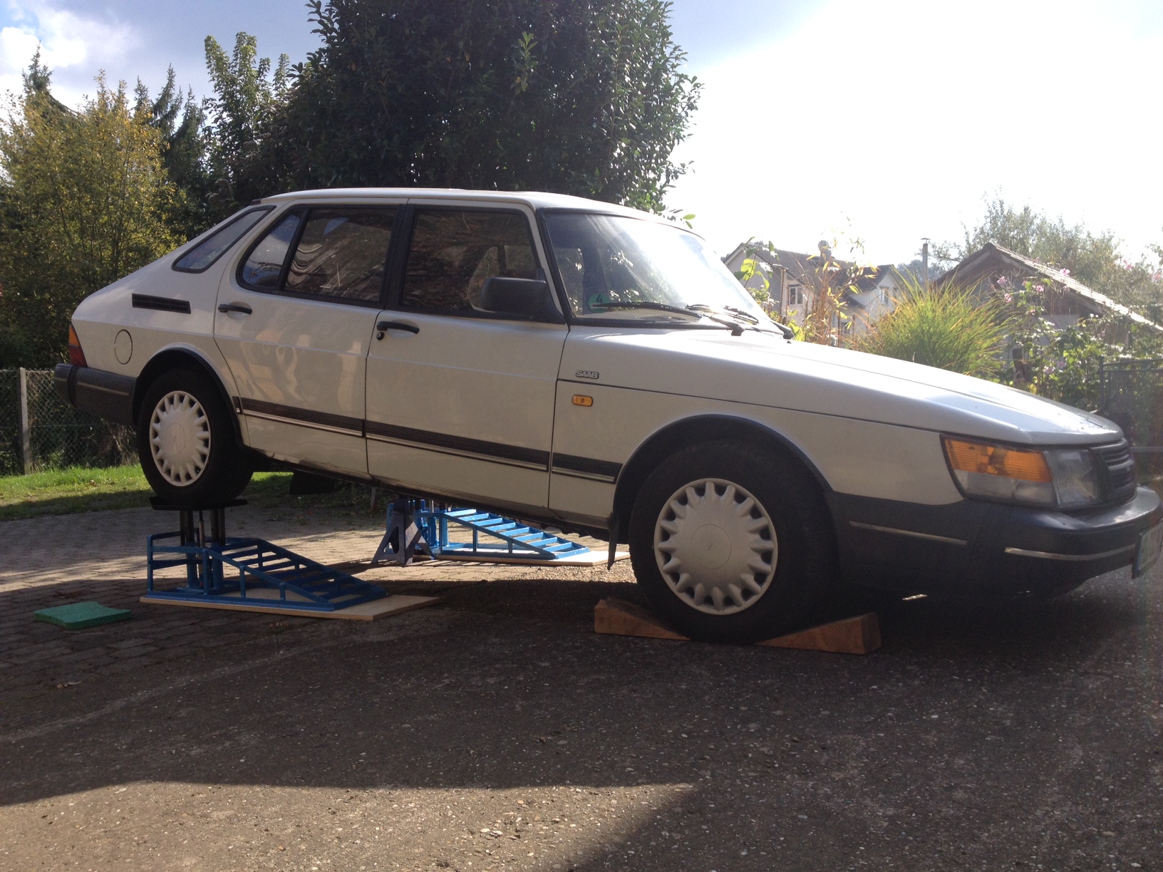

also: Die Ventile warens nicht (laut Prüfprotokoll in Ordnung)...habe dann alles Mögliche "Typische" gewechselt (also sozusagen eine Extragroße Inspektion) ,sowohl zündseitig (Kabel etc.), als auch spritseitig (Benzinfilter etc.)...alles ohne Erfolg; irgendwann hab ich dann hier nachgefragt und es wurde effektiv geholfen -der Hallgeber wars. Also bei Conrad bestellt, KW- Schraube wieder weg etc. (da hab ich ja schon Übung - siehe oben...), n bissl gelötet - seitdem läuft er gut wie noch nie. CE leuchtet zwar...ohne würde mir ja schon fast was fehlen:smile: Als Imperfektionist in Sachen Auto ist mir das egal erstmal.
Hier noch ein Foto mit "Hebebühne für Arme" mit der man fast sitzend unter Auto arbeiten kann. Habe mich jetzt aus verschiedenen Gründen doch gegen die Anschaffung einer richtigen Bühne entschieden.Auffahrrampen.thumb.JPG.7b36af60e21f3ff2fedad224de8b8446.JPG
