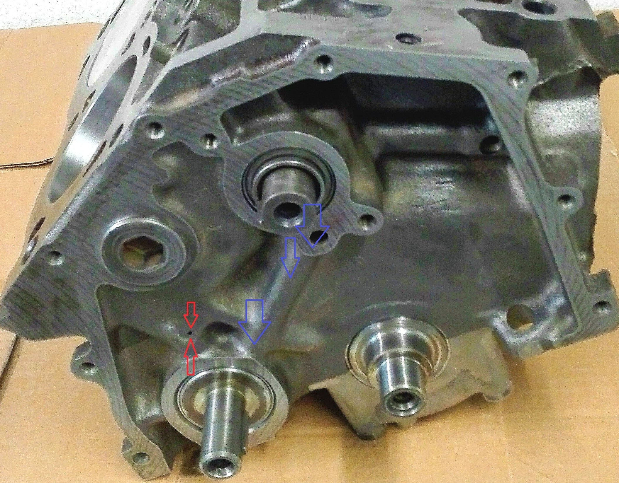

Das vordere Ausgleichswellenlager hat zwei Bohrungen, durch eine kommt als Öl an und durch die andere wird das Öl von der Nut in der Welle (die nur um den halben Umfang der Welle geht) „gepumpt“ Richtung der Stirnräder, da ist so eine kleine Tropföl -Bohrung . Wenn die Welle keine Nut hat, dann bekommen die Stirnräder kein Öl sondern werden nur über den Öldampf der aus der Ölwanne aufsteigt geschmiert.
Die Pfeile weisen auf die Ölbohrung, durch die das Öl von der Ausgleichswelle Richtung Stirnräder gedrückt wird!!! Blau zeigt den Weg des Öls von der Hauptölgalerie unter der Nockenwelle. Der Motor dreht links herum.

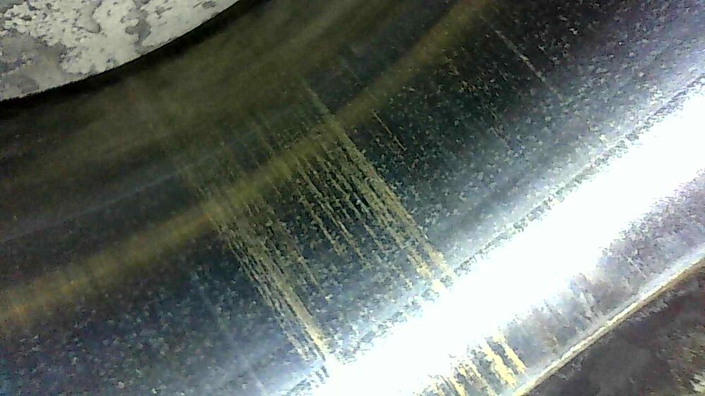

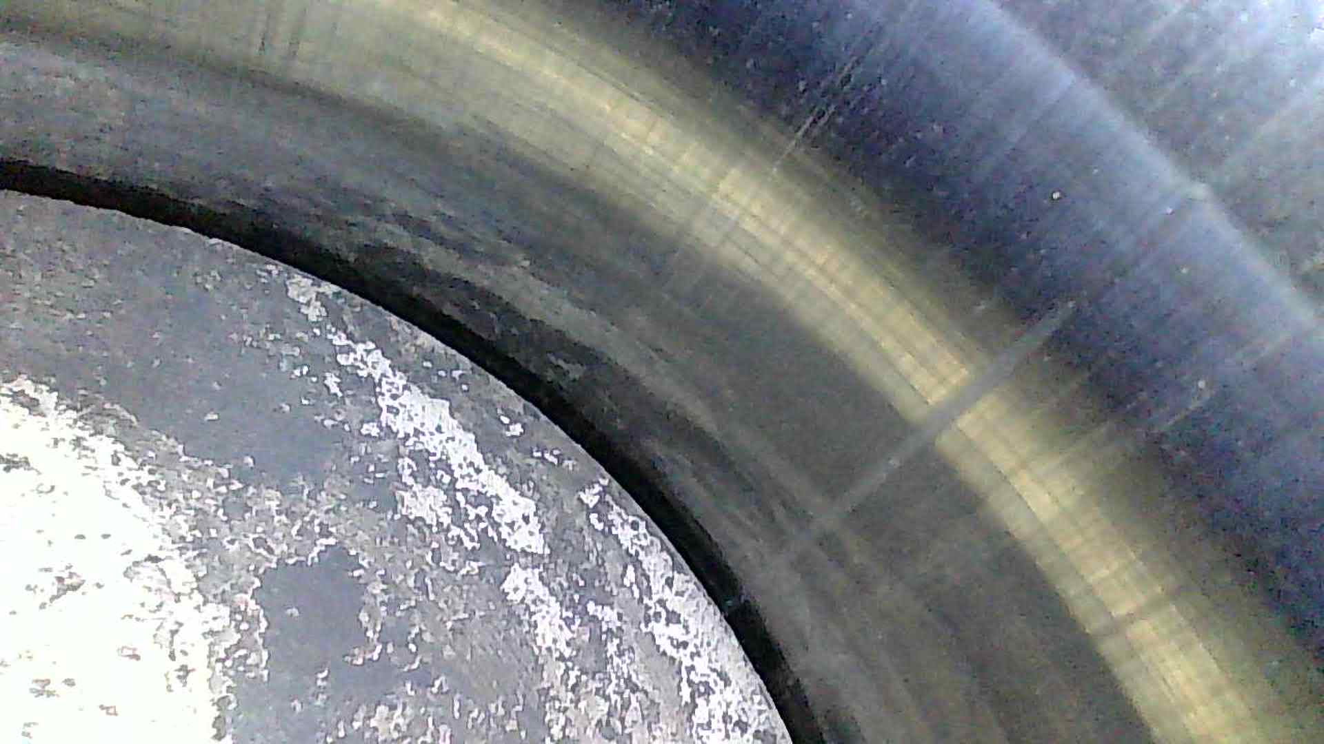

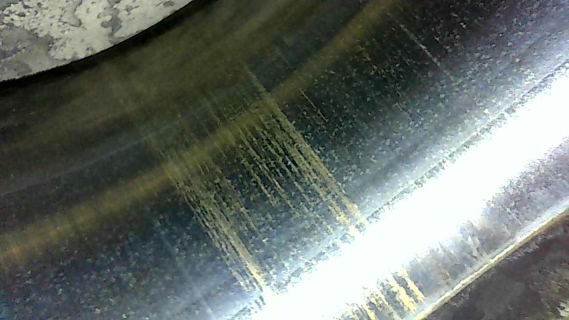

Relativ unschön sind aber die Zylinder. Haben eigentlich alle mehr oder minder starke riefen.
PHO00010.thumb.JPG.23d07fe102bdb7e5511c9c7ef6dee1c1.JPG PHO00012.thumb.JPG.85426a2c59a8a6322732a53708a2f6fa.JPG
Das erklärt auch den (wie ich finde) recht hohen Ölverbrauch von knapp 1l / 1000km. Was ist denn da ein normaler Wert für den V4?

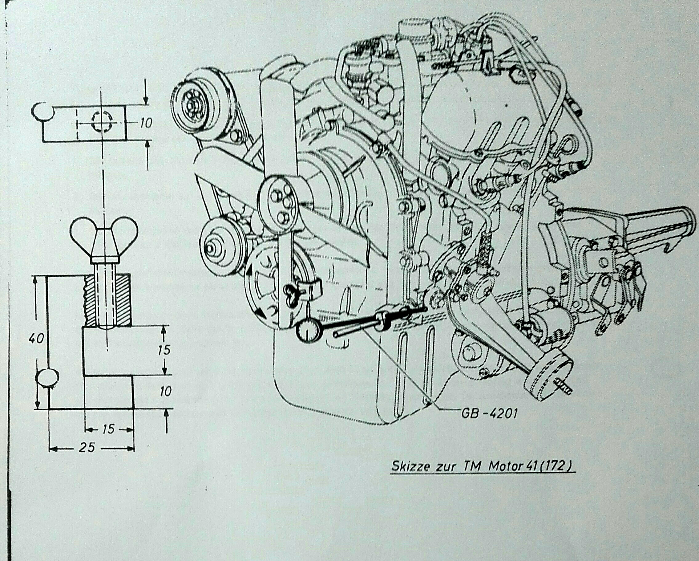

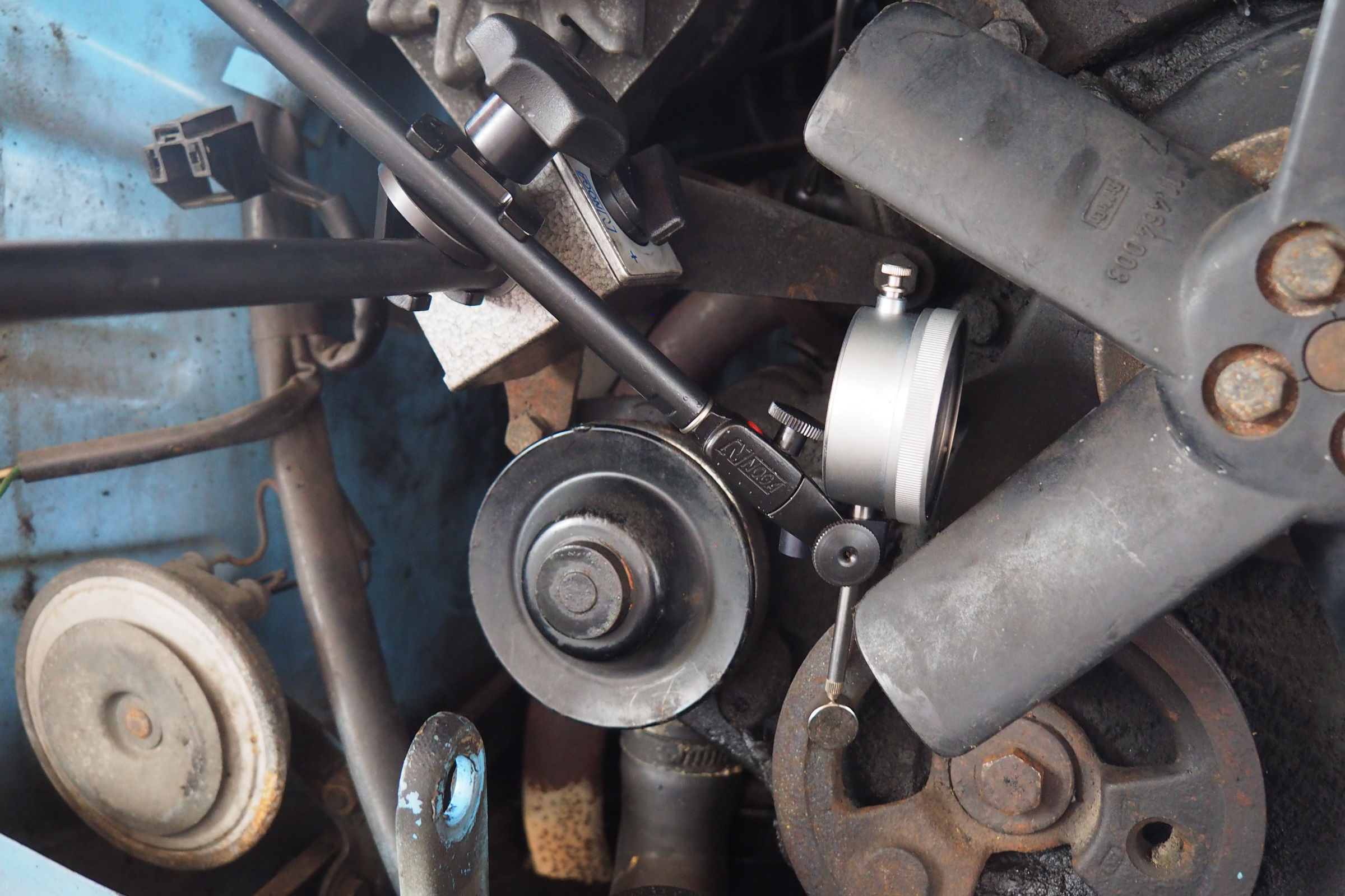

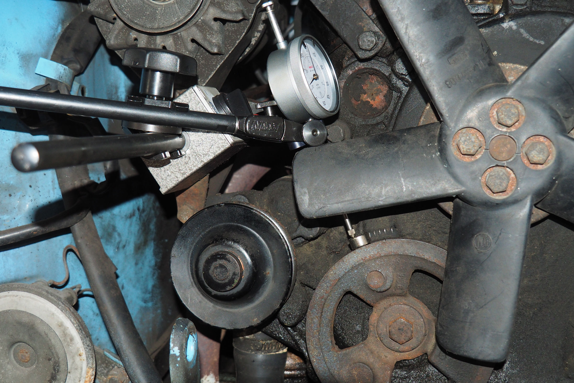

Hast Du das Zahnflankenspiel so gemessen?? Lüfterlager halte ich nicht für die Geräuschqelle.
a.thumb.jpg.32f94dce62c92e72ba2de5d8167d7446.jpg IMG_20190311_184018.thumb.jpg.76ad54fb3cfcdec0bb618f75bac0947a.jpg
Ja, im Prinzip genau so. Meine "Klammer" war halt ein starker Neodymmagnet, den ich mir auf den Radius des Zahnrades gepappt habe, dann spar ich mir das Umrechnen. Und ich hab nur an 2 Stellen gemessen.....
Ähnlich das Radialspiel, einfach oben auf die Riemenscheibe und die dann angehoben.
Nachdem ich die Zylinder gesehen habe, hatte ich aber keine Motivation mehr den Deckel runterzunehmen, daher weiß ich nicht was mit dem Nockenwellenzahnrad ist. Aber das Lüfterlager klingt wirklich nicht gut, wenn man es von Hand dreht.

An der Riemenscheibe hast Du das Spiel des vorderen Ausgleichswellenlagers gemessen. Der Wellendichtring das ist auch mersch
Servus,
ich glaub wir reden aneinander vorbei. Ich wollte ja beides messen - Zahnflankenspiel und Radialspiel des vorderen Lagers.
Nochmal die komplette Übersicht:
Bild 1 - Riemenscheibe locker hin- und herdrehen - 0,28mm
Bild 2 - Riemenscheibe mit etwas Kraft nach oben und unten drücken - 0,06mm
Das Radialspiel ist so von Hand nicht fühlbar, das Zahnflankenspiel schon recht deutlich.
Das der Wellendichtring durch ist, ist richtig. Aber nach 45 Jahren darf der das :tongue:.
