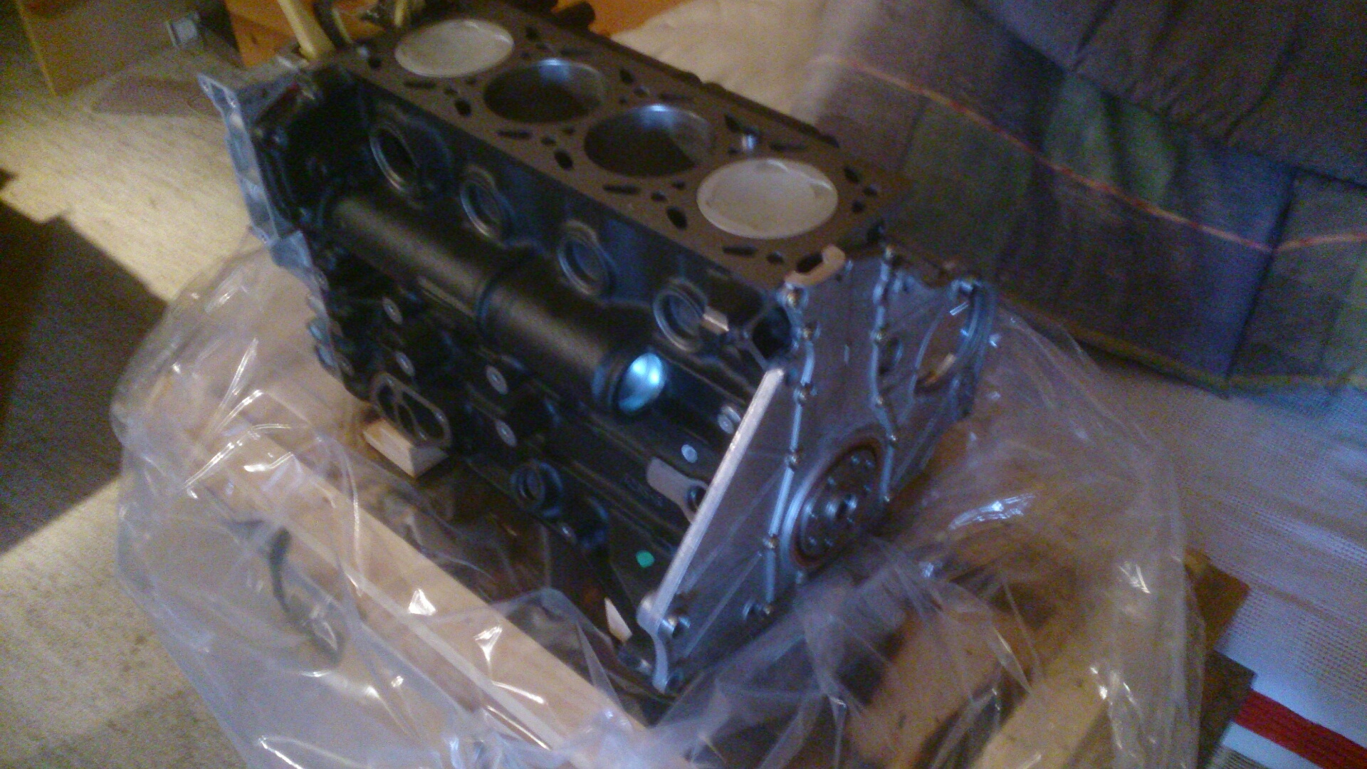

So, es handelte sich um Motoren ohne Kopf.
Da es mir um Welle, Block Kette geht, habe ich kein Problem mit den Zweien.
Fakt, Neuteile was Rumpf angeht alles dabei.
Wapu, Ketten, und eine nette Verpackung DSC_9127.thumb.JPG.b26f4da83a528106fd11b87685128bd7.JPG

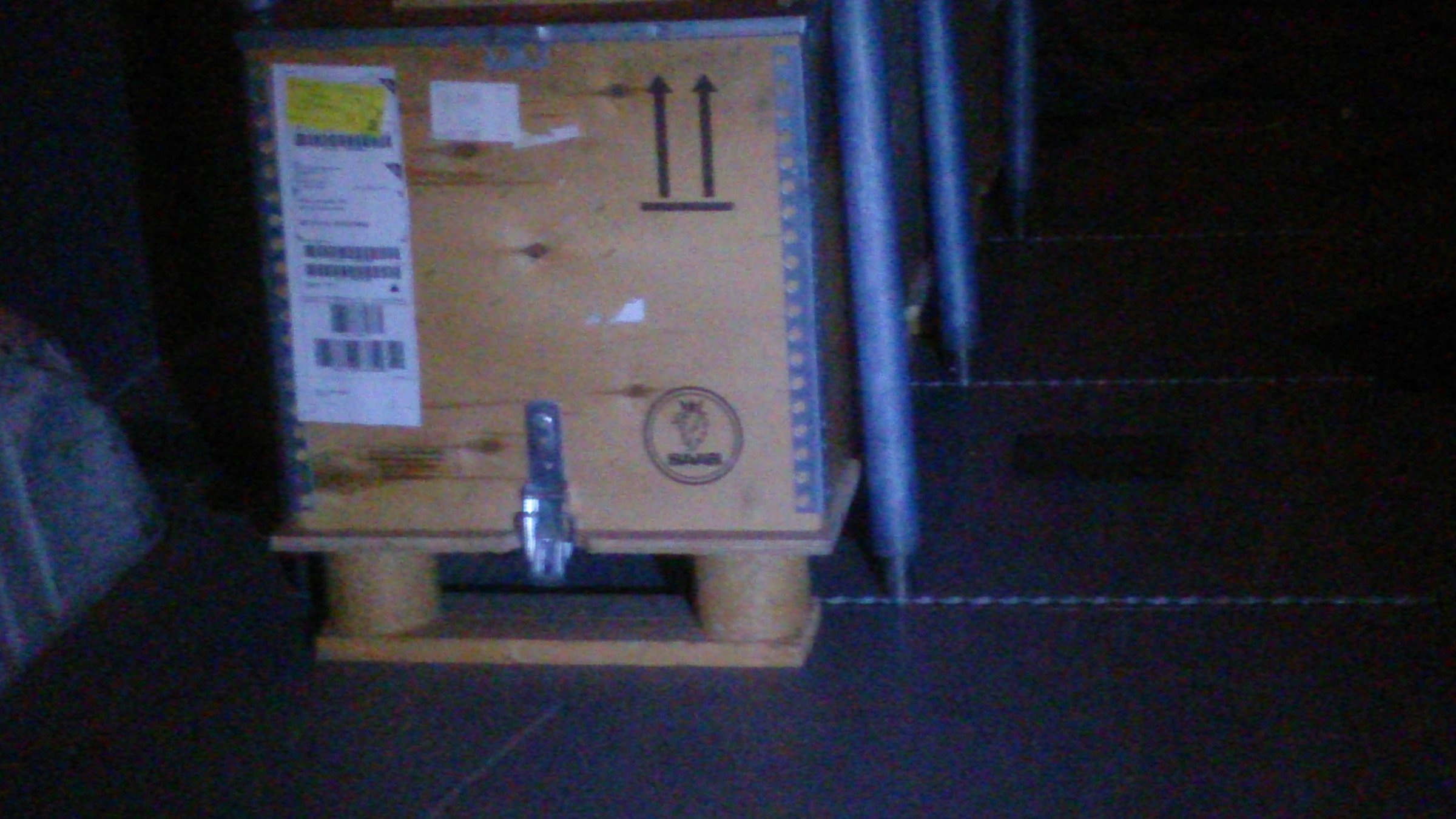

:top:.....die Verschläge kenne ich, selbige nutzten sie auch für getriebe.

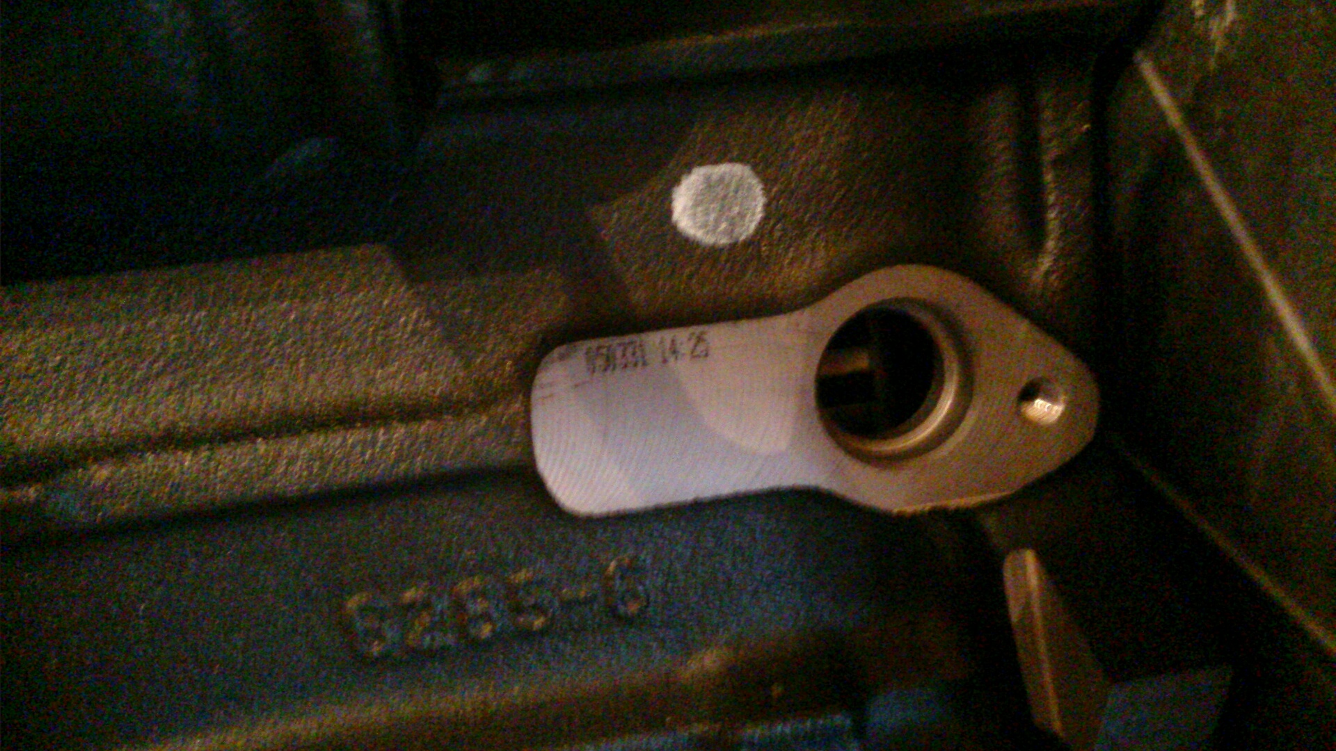

und das erkennt man woran?
ich habe aus der Lehrzeit noch den short motor vor augen.
die sahen auch immer neu aus.

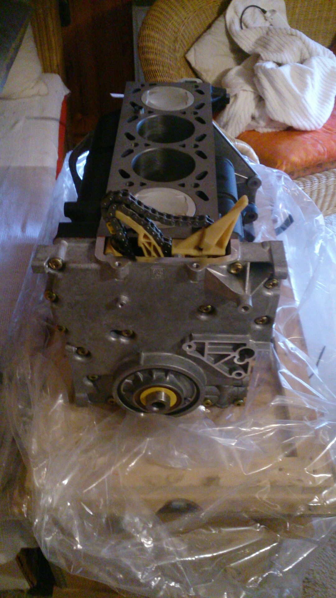

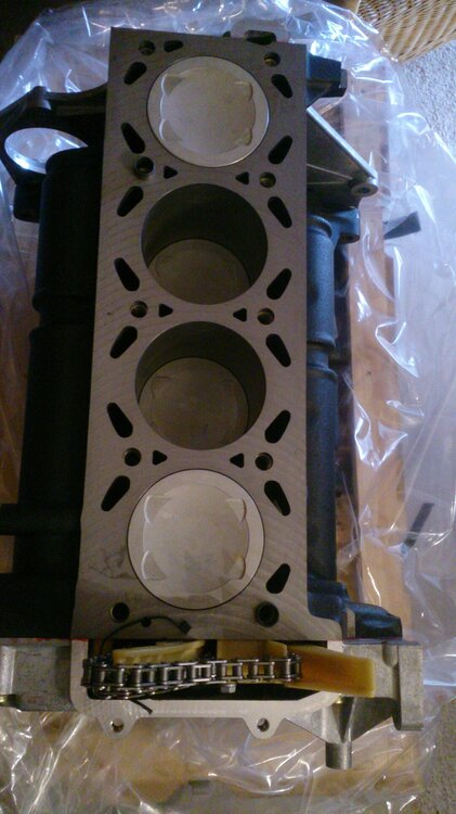

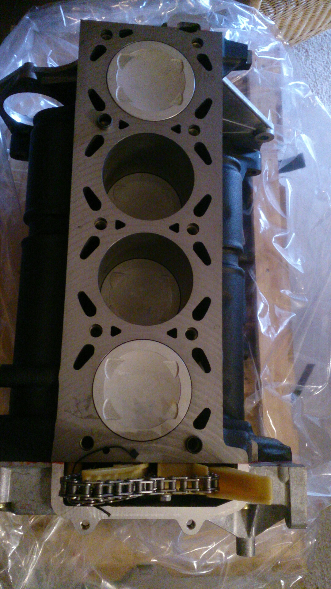

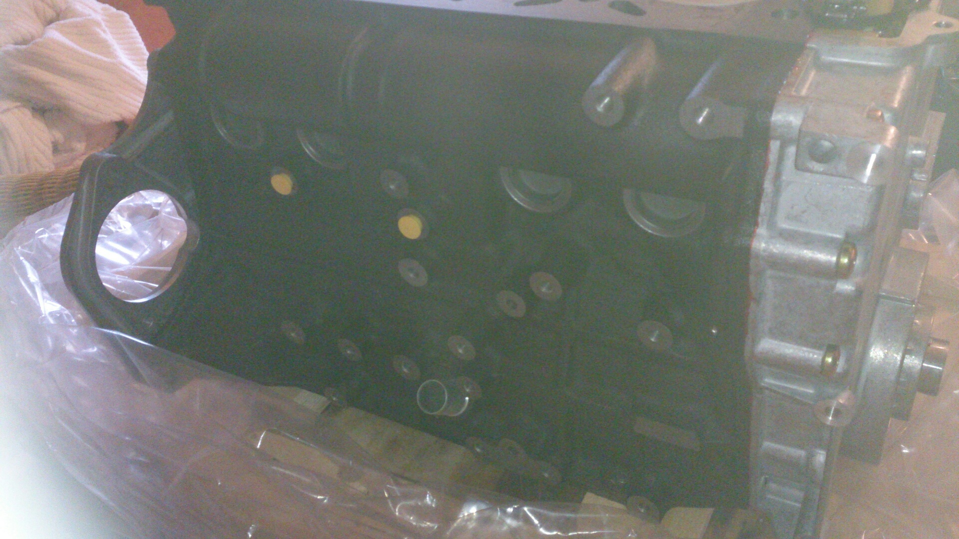

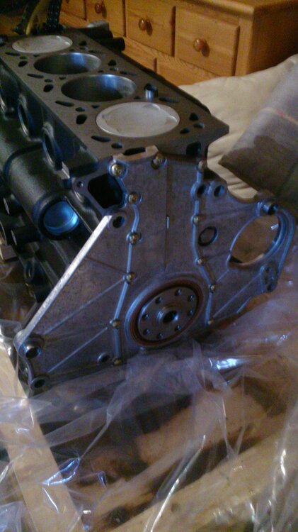

Bilder der abgeholten Objekte folgen. So viel sei nochmal gesagt:
Er handelt sich um den Rumpf mit beigelegten Teilen WAPU, Ölrohr, Kettenräder Kopf, Spanner.....
Es sind nicht dabei, Wanne mit Sieb und Kopf, sowie Anbauteile.
Überholt ist nichts. Es ist auch maßlich alles im Neuzustand.
Es sind vom "Vertragsinsandsetzer" in SE die ursprünglichen Neurümpfe aus den 90ern, die an Orio zurückgeführt wurden.
Die Name und Adresse des Instandsetzers ist mir jetzt bekannt, kann interessant werden und wird mit den Bildern veröffentlicht.
Alles in allem, bestens geeignet für die Vorhaben.
Preislich liege ich damit bei 615Euro/Stk. 1x Hotelübernachtung plus Abendessen und Kaffeetrinken, das mag ich aber unter Urlaub verbuchen, so schon wie es war!
Vignette und Sprit müsste man zurechnen, ich nicht. Außerdem 15% Einfuhrumsatzsteuer.
