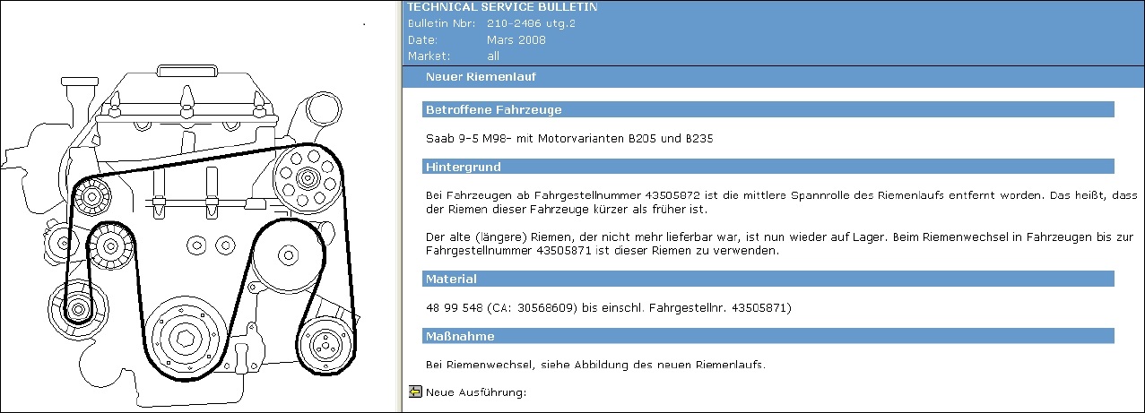

neuer Riemenverlauf anbei.
Frage: gibt es irgendwo ein sinnvoll + qualitativ gut zusammengestelltes "Riemenwechsel-Kit"?

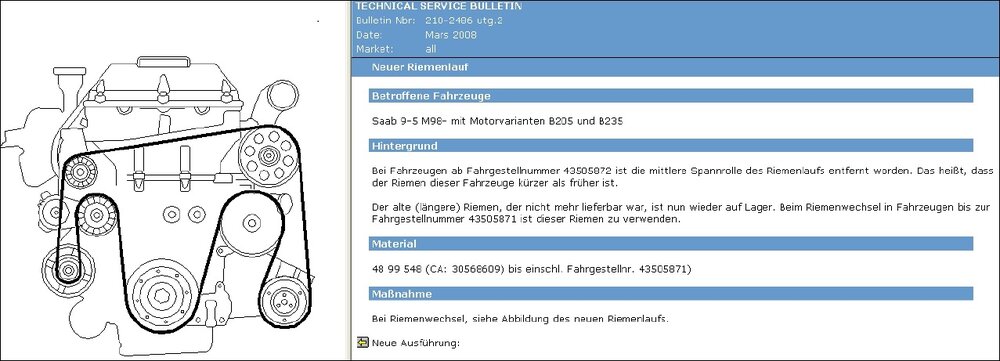

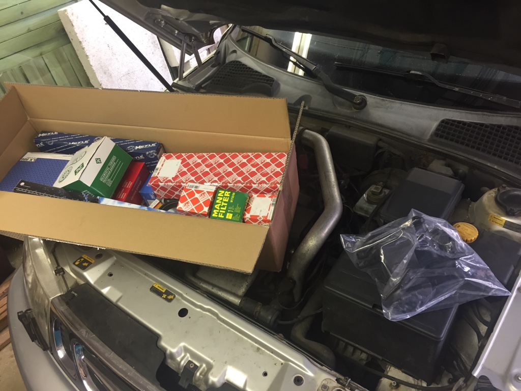

Was ist denn das Alles?
Wäre wirklich super, wenn Du alle Teile vorstellen könntest.
Viele Erfolg beim Schrauben!
Eigentlich alles für den großen Service: Filter, Riemen, Rollen (kurze Version) Spurstangen inkl. Köpfe, Pendelstützen VA und HA Staubschutzsatz und in der Tüte rechts ist die letzte Version der KGE, bei mir ist noch die alte verbaut.
Das Fahrwerk lässt Leider noch auf sich warten, genauso wie das Presswerkzeug für die Selentlager an der Hinterachse.
Ach und noch ein paar kleinteile für die Handbremse, die versagt seit geraumer Zeit ihren Dienst.
Gesendet aus dem großen weiten Handynetz
Super, das hatte ich ungefähr vermutet.
Gibst Du uns vielleicht anschließend eine Rückmeldung, welchen Eindruck die jeweiligen Teile hinterlassen haben.
Ich sehe zB Kartons von Meyle und febi, das ist bestimmt für alle interessant.

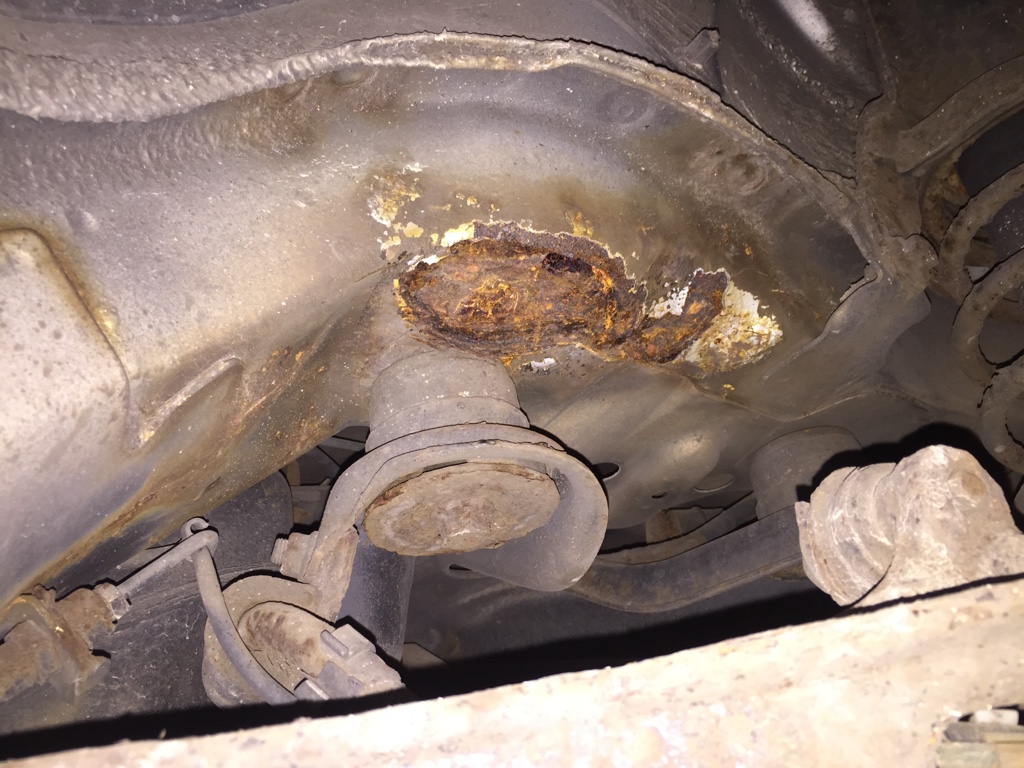

ImageUploadedByTapatalk1440085304.412126.thumb.jpg.62e18313a0b30b8577858bf16939e3e9.jpg
Gerade entdeckt, ich könnte mir so in den Hintern beißen, das wars wohl. Alles um den Halter herum knusprig.
Uih,naja,Knusprig ist noch lange nicht tot.
War dem nicht so, dass der 9-5 eigentlich größtenteils verzinkt ist?
Wundere mich sehr, an wie vielen Stellen er dennoch rostet.
