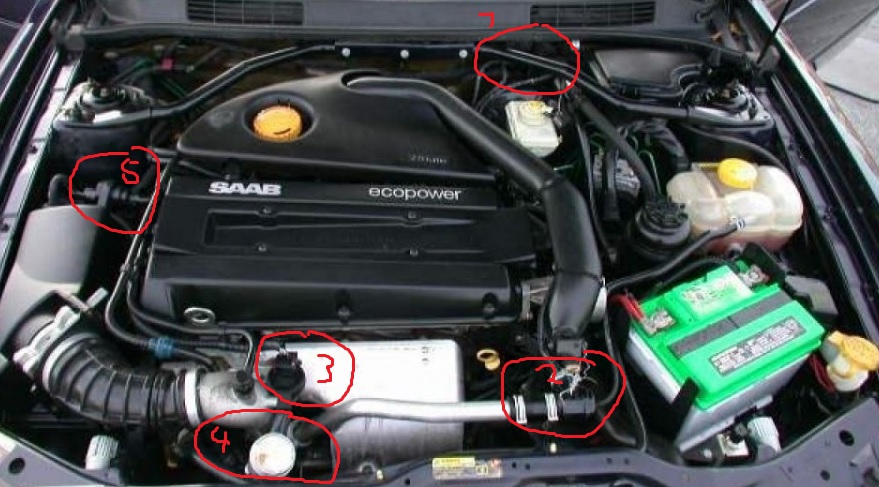

Hi,
leider sind sämtliche Lehrvideos und Seiten die ich gefunden habe, nicht wirklich aufschlussreich.
Wie der reine Turbolader funktioniert weiß ich, mehr Infos liefern die Gesammelten Werke im Netz leider nicht.
Daher hab ich mal ein Foto gemacht und die Komponenten fotografiert, die ich namentlich sowie funktionell nicht kenne und hoffe ihr könnt mir helfen.
Möchte meinen Saab schließlich nicht nur fahren, sondern ihn auch "verstehen" :rolleyes:
Edit: sollte ich ein wichtiges Teil in meiner Markierung vergessen haben, lasst es mich wissen
4...ist die wastgatedose......:biggrin:
5....KGE........:vroam:
3....mapsensor
1...domstrebe
2...kenn ich nicht....blubventil?

Ist 5 nicht das EVAP-Ventil...?

1 könnte das APC-Ventil sein oder?

Nö, APC-Ventil ist die 3.

Bauteil Nr. 2 ist das Schubumluftventil, umgangssprachlich auch als Pop-Off Ventil oder als Compressor Bypass Valve bezeichnet.
Wenn die Drosselklappe schließt, geht das Ventil auf und die vom Turbolader verdichtete Luft wird wieder vor den Turbolader "umgeleitet", damit der Lader nicht anfängt zu "Pumpen".

Ahh, hab mich am Achim orientiert. Nummer 2 ist das Bypass-Ventil, Nummer 4 ist mein "Blub"
Und falls das durch einen Defekt nicht passiert, steigt da zufällig die Motordrehzahl durch den "Pumpenden" Lader? :-)
Nein, die Motordrehzahl steigt bei Defekt des Ventiles nicht an.
Durch ein Defekt des Schubumluftventiles (wenn's nicht mehr öffnet) steigt eher die Drehzahl der Laderwelle an, weil am Verdichterrad der Luftstrom abreißt (durch den hohen Ladedruck und den sinkenden Luftvolumenstrom, infolge der geschlossenen Drosselklappe).
