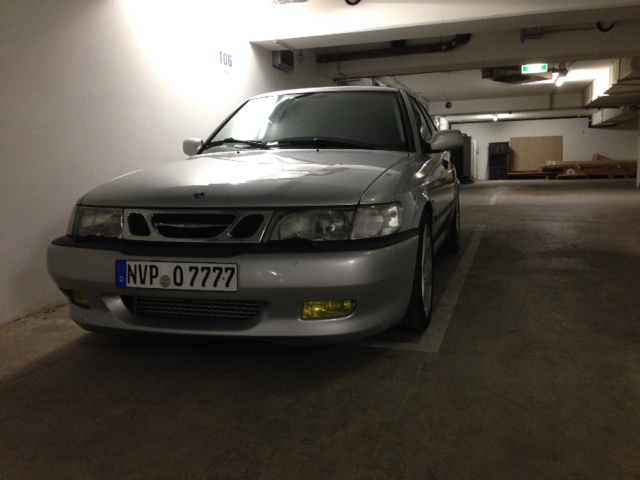

Ansonsten ist es nur reine Logiksache das die Lufteinlässe absolut von größter Bedeutung sind. Aber wer geht schon an seinen Saab und fängt an die Schürze größer auszuschneiden und Führungstrichter zum LLK anzubringen nur der Kühlleistung wegen.. Meiner hat auch so kürzlich die 277777 geschafft. :ciao:

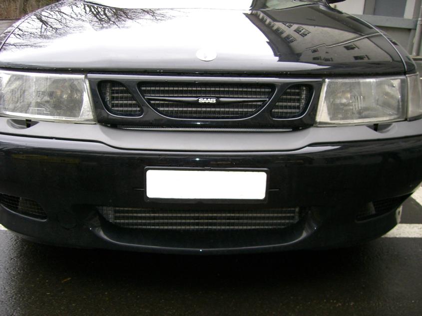

Die Viggen / Aero schürze ist auch für die anströmung der Kühler deutlich besser.
Vor ein paar jahren hat ein Forum user nach einem wechsel der schürzen auf "Viggen / Aero" bei Topspeed eine um 10-15 celsius kühlere Öltemparatur erzielt. Somit müsste auch der LLK besser angeströmt sein.

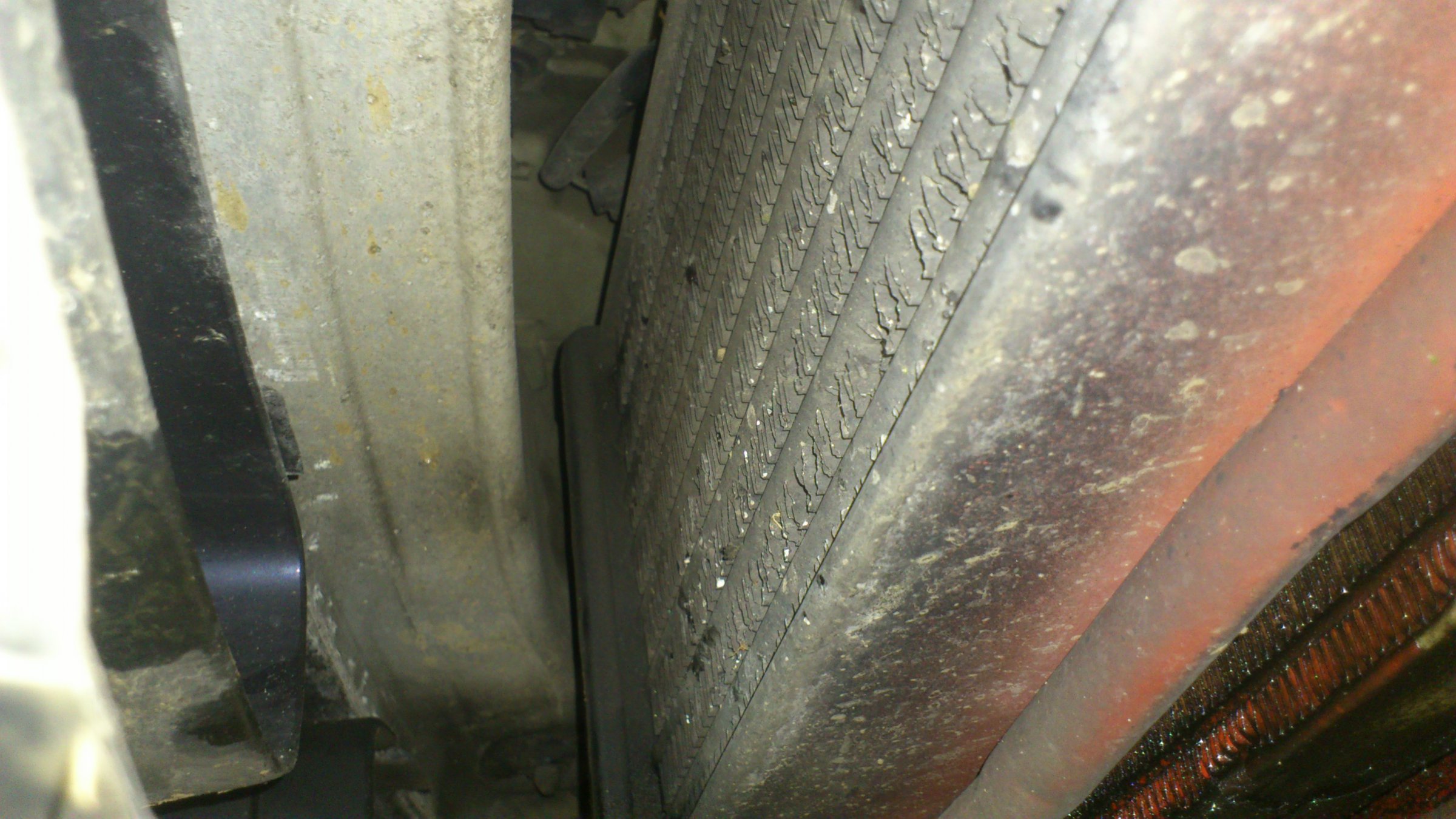

Was den LLK am 900II/9³ angeht, dort gibt es schier keinen Luftstrom der eine vergrößerte Radiatorenfläche sinnvoll bis in jede Ecke durchkühlen würde. Ich würde behaupten das Loch im Stoßfänger ist viel zu klein. Also ausgegangen vom normalen Modell. Beim Viggen/Aero weiß ich nicht wie groß das Loch in der Schüze tatsächlich ist. Meistens ragt noch das Nummernschild vor der Öffnung!
Man mag darüber schmunzeln, aber schaut man sich einmal im Windkanal mit Rauch an, was mit dem Fahrtwind passiert wenn er auf Nummerntafel trifft und sich den Weg durch das enge Loch durch den Radiator sucht, wird man schnell erkennen wie wenig Fläche vom LLK in Wirklichkeit effizient von Luft durchströmt wird.

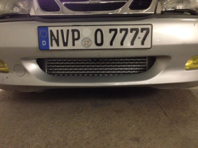

Beim Aero und Viggen verdeckt kein Nummernschild den Lufteinlaß.

sieht schon ganz anders aus als im orignal .........wo weit über die hälfte hinter dem träger versteckt ist!

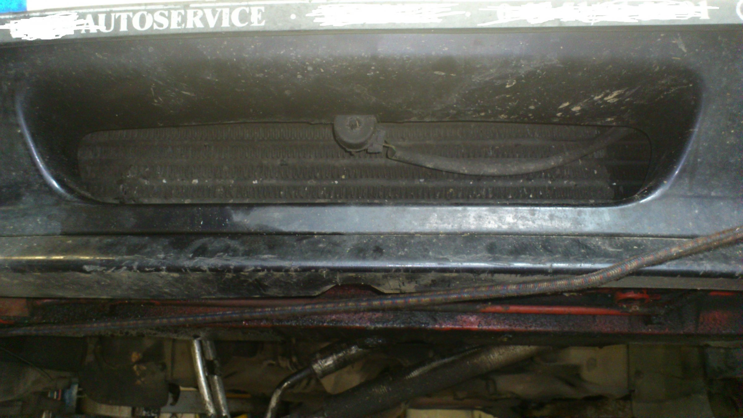

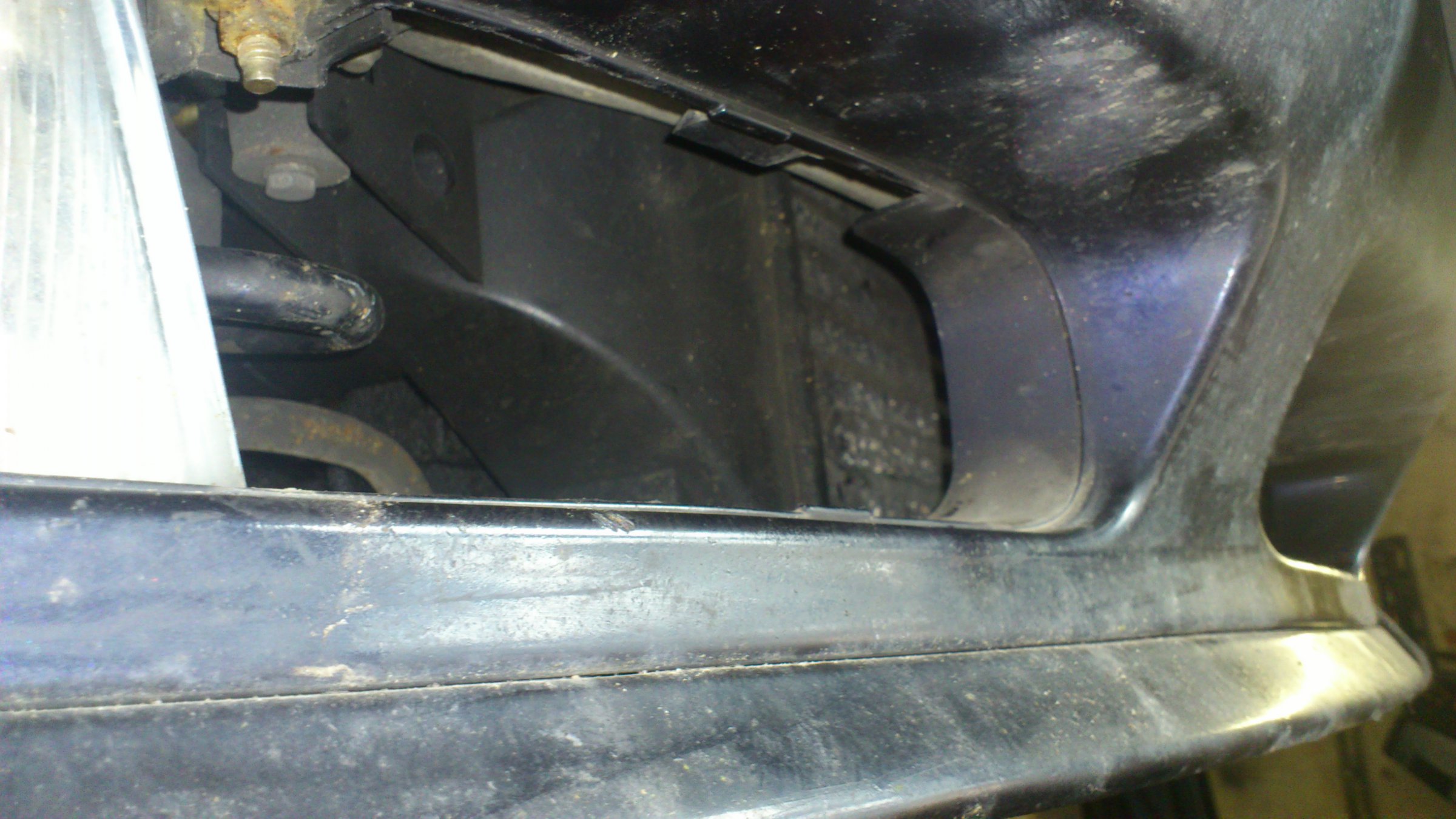

und nur ein drittel versteckt sich hinter dem Aluträger der stoßstange
dazu habe ich hier etwas gefunden .....klick....
was sich hier (nur davor gehalten) wohl dahinter verbirgt?.....:biggrin:
Bearbeitet von majoja02
