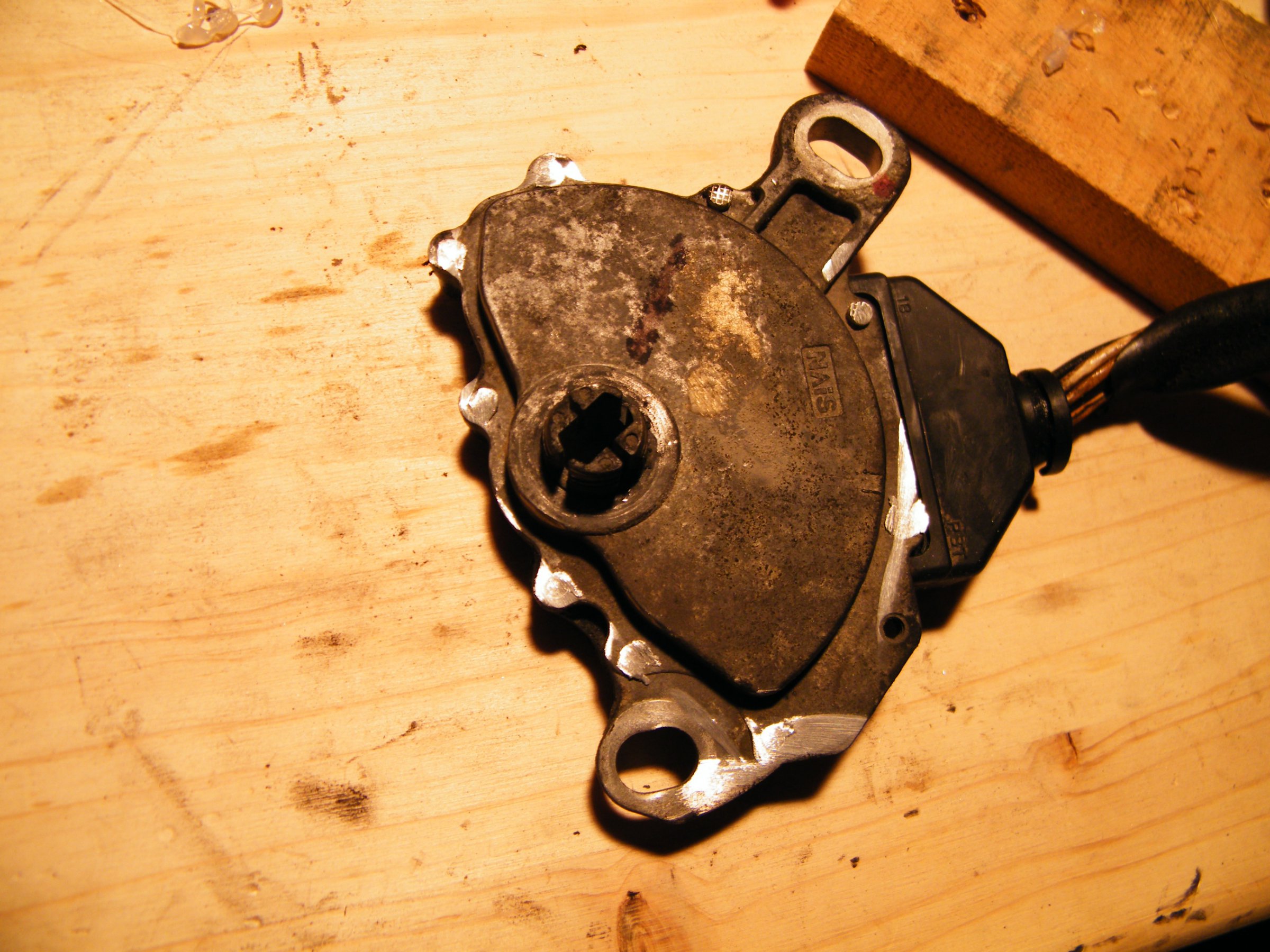

eventuell "nur" der Schaltlagensensor?

Wie Marc9-5 schon erwähnte den SLS unbedingt prüfen! ist im Verhältnis zu einem neuen Getriebe sehr günstig...

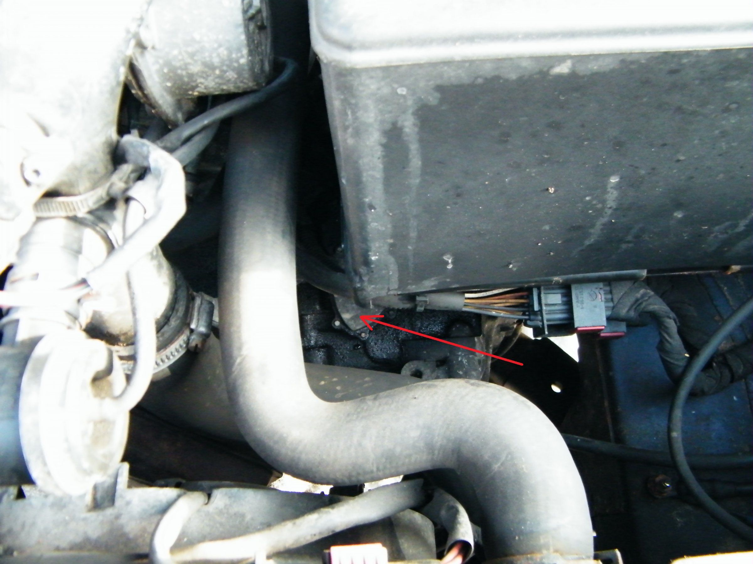

wo sitzt denn dieser Sensor???? wahrscheinlich in den depperten Getriebe oder

Der Schaltlagensensor sitzt auf dem Getriebe.Bemühe mal die Suchfunktion nach dem Sensor.
