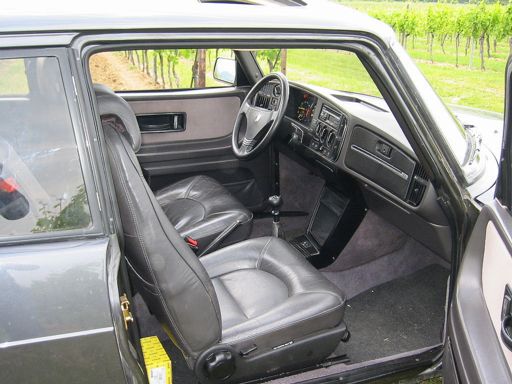

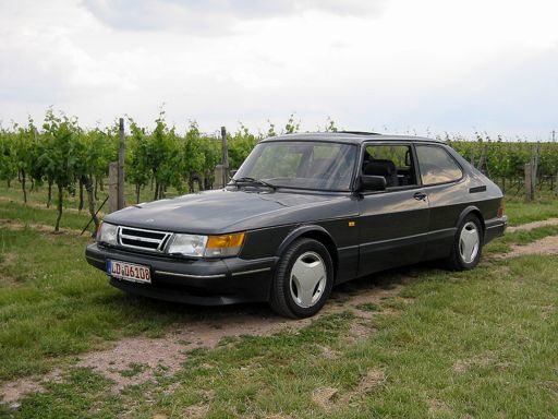

PPS: noch n paar Bilder vom WE
noch eins
innenraum
