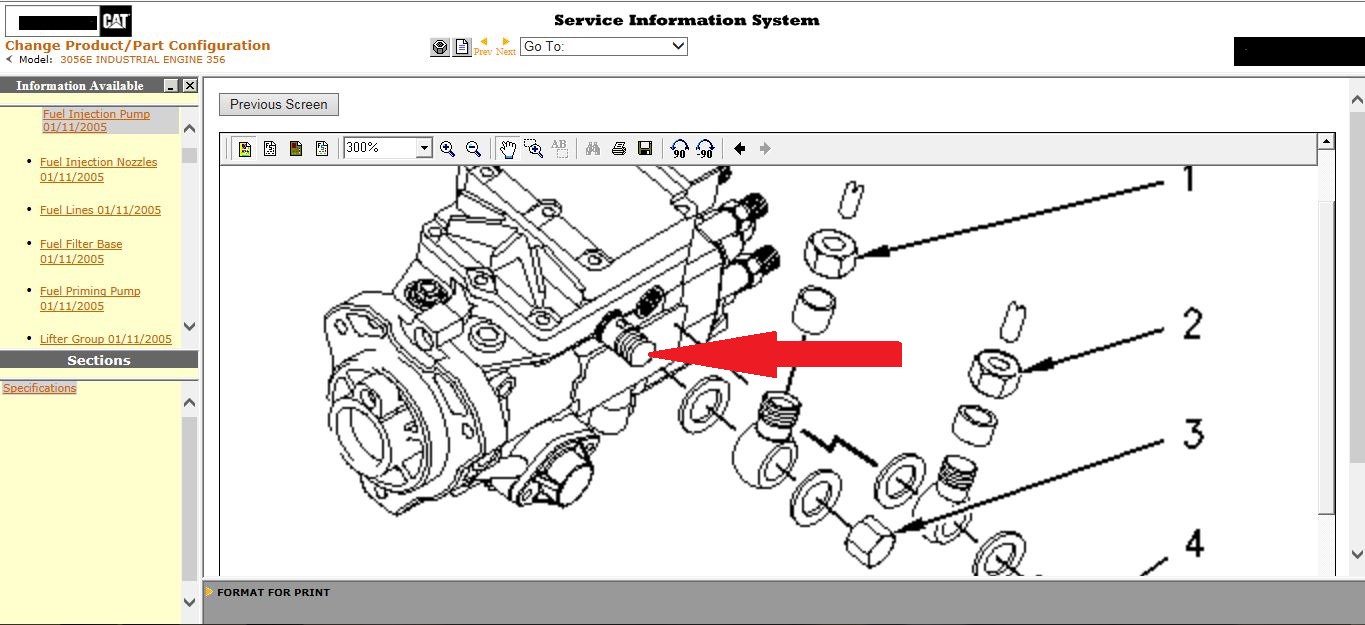

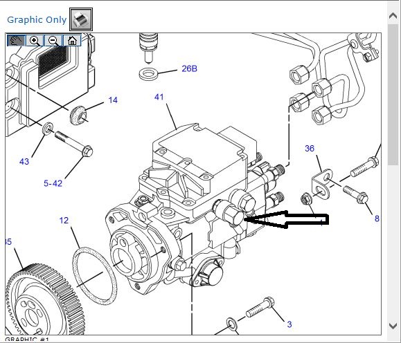

Ich weiß nicht ob bei der VP44 im Saab auch das Rückschlagventil bzw. Druckregelventil in der Rücklaufleitung (direkt an der VP44) montiert ist? Zumindest hatte ich früher ein paar mal bei CAT das Problem, das sich die Kugeln eingearbeitet haben und das Kraftstoffsystem, über die Rücklaufleitung, aus dem Tank Luft gezogen hat und so die Kraftstoffsäule vor der VEP wieder im Tank verschwunden ist.
Die VEP kann natürlich bei Defekt des Ventils auch über den Rücklauf leer laufen.
Zum Glück wurden die CAT-Motoren mit der VP30/44 irgendwann mit einer elektr. Vorförderpumpe ausgerüstet und damit sind diese gehäuften Startprobleme erledigt gewesen.

Hast du ein Bild von dem Ventil an der Pumpe?
Hab nur einen Ausschnitt aus dem Servicemanual.
das Rücklauf-Ventil sitzt beim 9-3 wersksseitig aber hinten nahe des Tanks rechts.

Das Rückschlagventil sitzt in der Hohlschraube der Vorlaufleitung direkt an der Einspritzpumpe!
Danke! Auf die Frage hatte ich bis jetzt keine Antwort.
