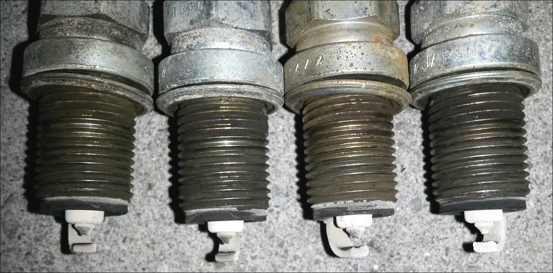

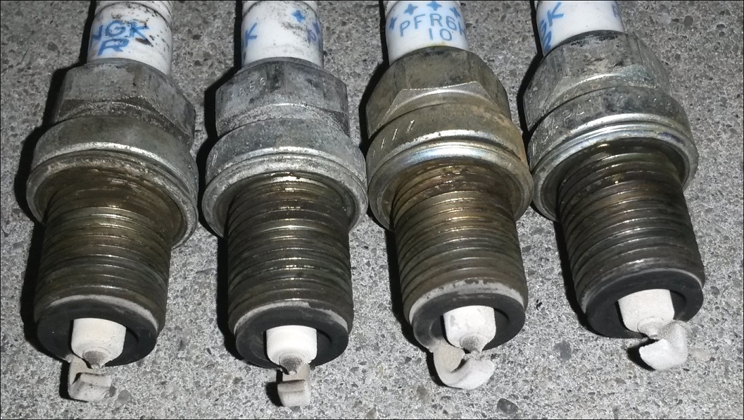

Hat jemand von euch eine Idee, woher der braune Rand kommt?
Fahrzeug 9000er 2.3FPT auf LPG/Benzin.
Beim 9-5er ähnliche Beobachtung.
Ich weiß, dass es extra LPG-Kerzen von NGK gibt, aber hier im Forum hab ich dazu oft gelesen, dass man die nicht unbeträchtlichen Mehrkosten für die Spezialkerzen sich sparen könne.
Kann es sein das die Kerze zu heiß wird?
Wenn wir gerade schon bei Zündkerzen sind.

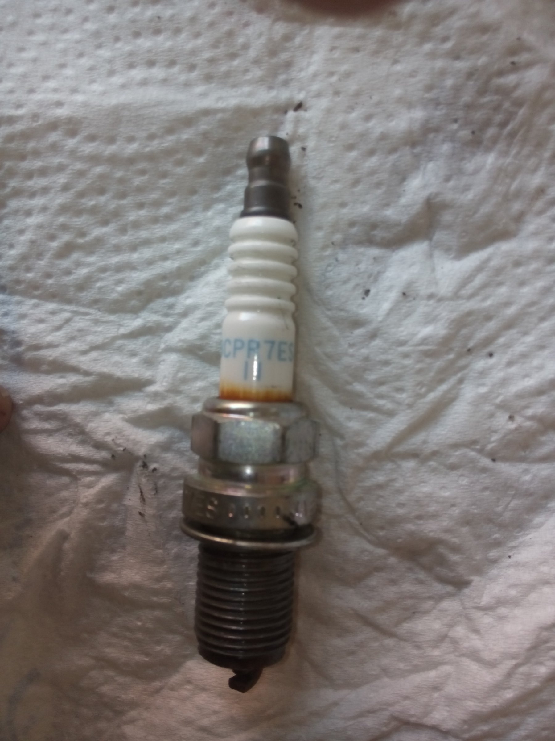

Bild #2
[mention=137]ssason[/mention]:
VIELEN DANK!
Sehr beruhigend zu wissen :)
Also so sehen die Kerzen bei mir nach ca. 50k aus.
2 Bilder 9-5 Aero aus 2001: PFR6H-10
1 Bild 900I Turbo: BCP7EV
