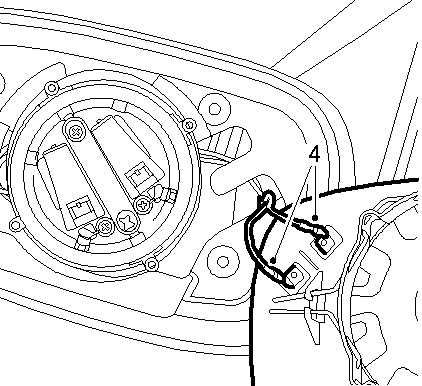

Wie bekommt man beim 9-5 das Spiegelglas abgenommen?
Spiegelglas nach innen drücken, damit man außen hinter das Glas kommt. Dort muss man einen dünnen Drahtbügel, der mit dem Glas verbunden ist und das Einrasten im Träger besorgt, an zwei Stellen oben und unten aushängen (per Schraubendreher). Dann lässt sich das Glas einfach abnehmen und es hängt nur noch an den Kabeln der Spiegelheizung. Siehe auch hier:
http://www.saab-cars.de/threads/aufloesungserscheinungen-am-spiegelgehaeuse.23710/#post-567874

Hm, weil mir das ganz anders in Erinnerung war, hab ich nochmal nachgesehen, und meine Erinnerung trügt mich nicht: bei meinem Mj 2001 wird das Glas nicht mit so einem ringförmigen Federbügel arretiert, sondern ist, wie beim 900II, nur aufgeklipst und wird einfach von oben mit einem flachen breiten Meißel o.ä. herausgehebelt.
Irgendwann (offenbar ab 2003) scheint man dann auf die von Onkel Kopp beschriebene Konstruktion umgestellt zu haben, wobei das WIS aber sagt, dass der Spiegel dazu nach vorne geklappt und das Glas ganz nach außen gekippt werden soll und die Federenden dann von der Innenseite aus gelöst werden müssen
- also anders als von Onkel Kopp beschrieben und in dem verlinkten Auszug aus dem EPC dargestellt.
Das nur als Ergänzung, weil ich nicht ersehen kann, um welches Mj es dem TE geht und ich nicht weiß, wie es bei den neuen Modellen nun wirklich ist?
Bearbeitet von patapaya
Ich meinte auch mich zu erinnern, dass ich meine Gläser damals jeweils von innen gelöst habe. Der EPC-Auszug hat mich zunächst irritiert, dort ist aber das alte Spiegelgehäuse bis Modelljahr 2001 abgebildet, von daher dachte ich, das wird schon so passen für ralftorstens 99er. Aber offenbar gibt es die Spiegelkonstruktion in der im EPC abgebildeten Form gar nicht :eek:.
Na ja, wohl doch, so ist sie jedenfalls auch im WIS ab Mj 2003 beschrieben, aber eben mit den Enden der Feder nach innen.
In den älteren Modellen aber nicht.
Eben, alter Gehäusetyp und Federenden außen = doppelt falsch. :smile:

So weit ich weiß, haben aber alle 9-3 und auch die 9-5, die ich bisher daraufhin untersucht habe, diese Bügel an der Innenseite.
