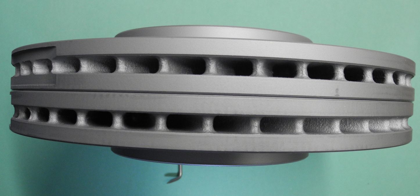

So, ich bin da wohl noch ein wenig Bildmaterial schuldig. Hier erst mal für die neuen ATE-Power Disks für den 902.
jedoch denke ich das diese art der lüfter ;-) nur dann ihre wirkung haben, wenn die scheibe mittig offen ...

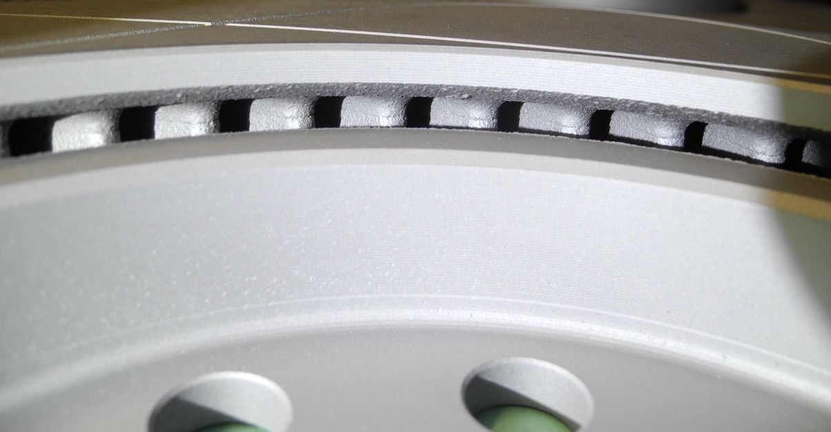

Ein Blick von innen in die Scheiben:
Aber wenn innen die Stege gerade zur Nabe hinlaufen hast du keine laufrichtug. Wenn allerdings die Stege innen *Gebogen* sind macht es schon Sinn die Richtung zu beachten.
Ich hoffe man kann hier gut sehen, dass die Stege nicht radial verlaufen sondern gebogen sind, und zwar in beiden Scheibe des Satzes gleich, montiert also gegensätzlich:

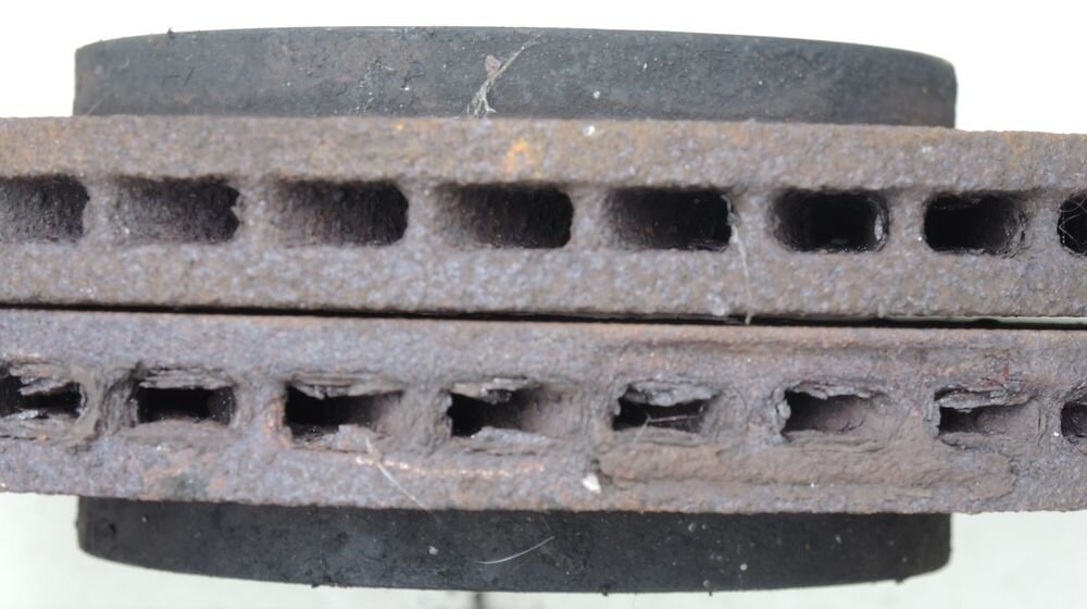

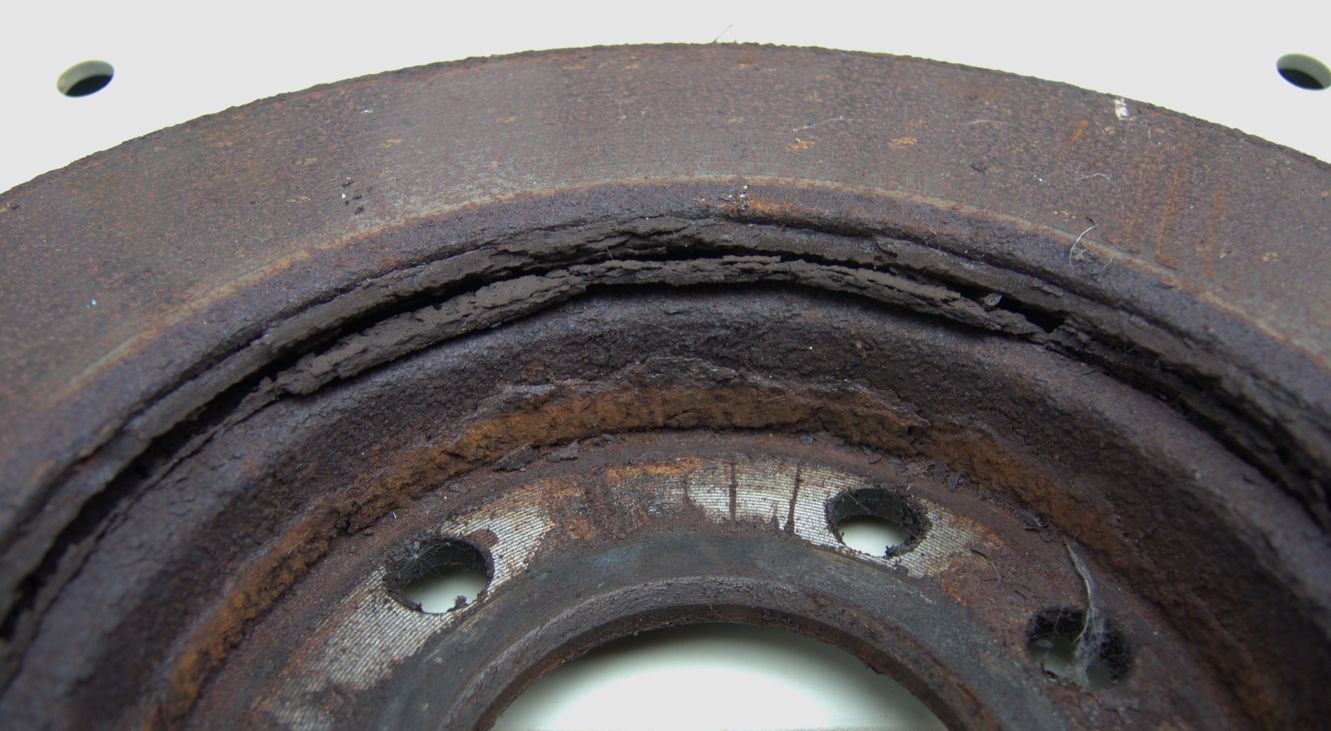

Und nun noch was zur Innenbelüftung. Wieder der Blick von innen in die Scheiben. Oder auch nicht.
Putzig der Blick von außen. Zum einen zeigt er, dass auch die nicht genuteten originalen Saab Scheiben identische Stege haben. Zum anderen könnte man jetzt meinen, dass die untere Scheibe zu dem Bild oben gehört. Dem ist aber nicht so. Die obere ist die, die innen zugerostet ist, die Kanäle sehen dafür noch halbwegs OK aus. Dafür sah die untere mit den zugerosteten Kanälen von innen besser aus.

wobei bei deinem letzten Bild in #22, die Frage aufkommt warum nur die untere Scheibe so zugewachsen ist.
