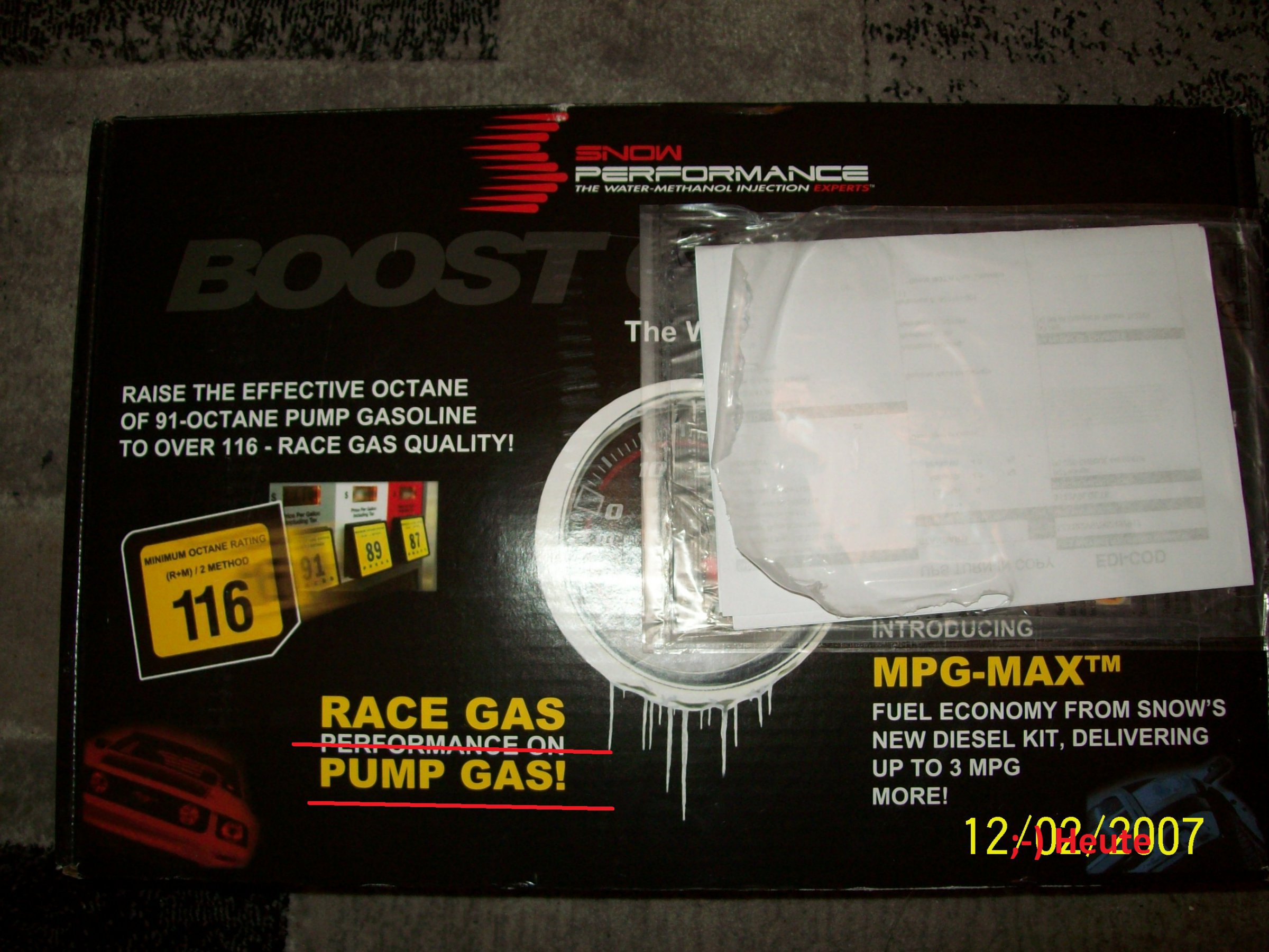

So das Ding ist angeliefert!
Dazu eine kleine Geschichte zum lachen.
Und der Zusteller meinte es völlig ernst!
Er übergab mir das Paket mit den Worten: " da ist ja wohl hoffentlich keine pumpgun drin, denn waffen liefere er nicht aus" und wartete auf erklärung!!
echt der lacher ich fragte wie er darauf käme, er zeigte auf den unterstrichenen schriftzug!.......:rofl:...:biggrin:
