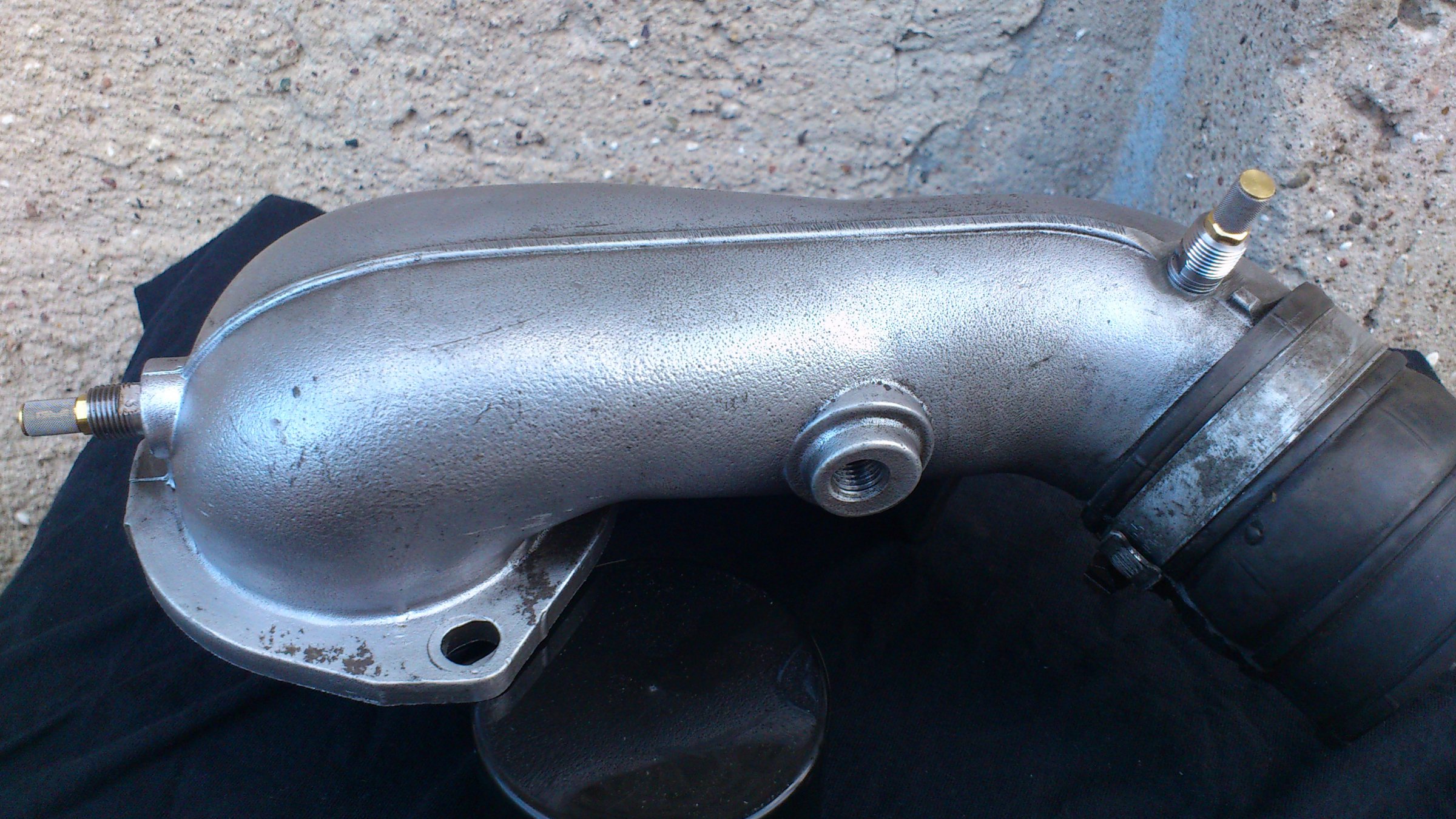

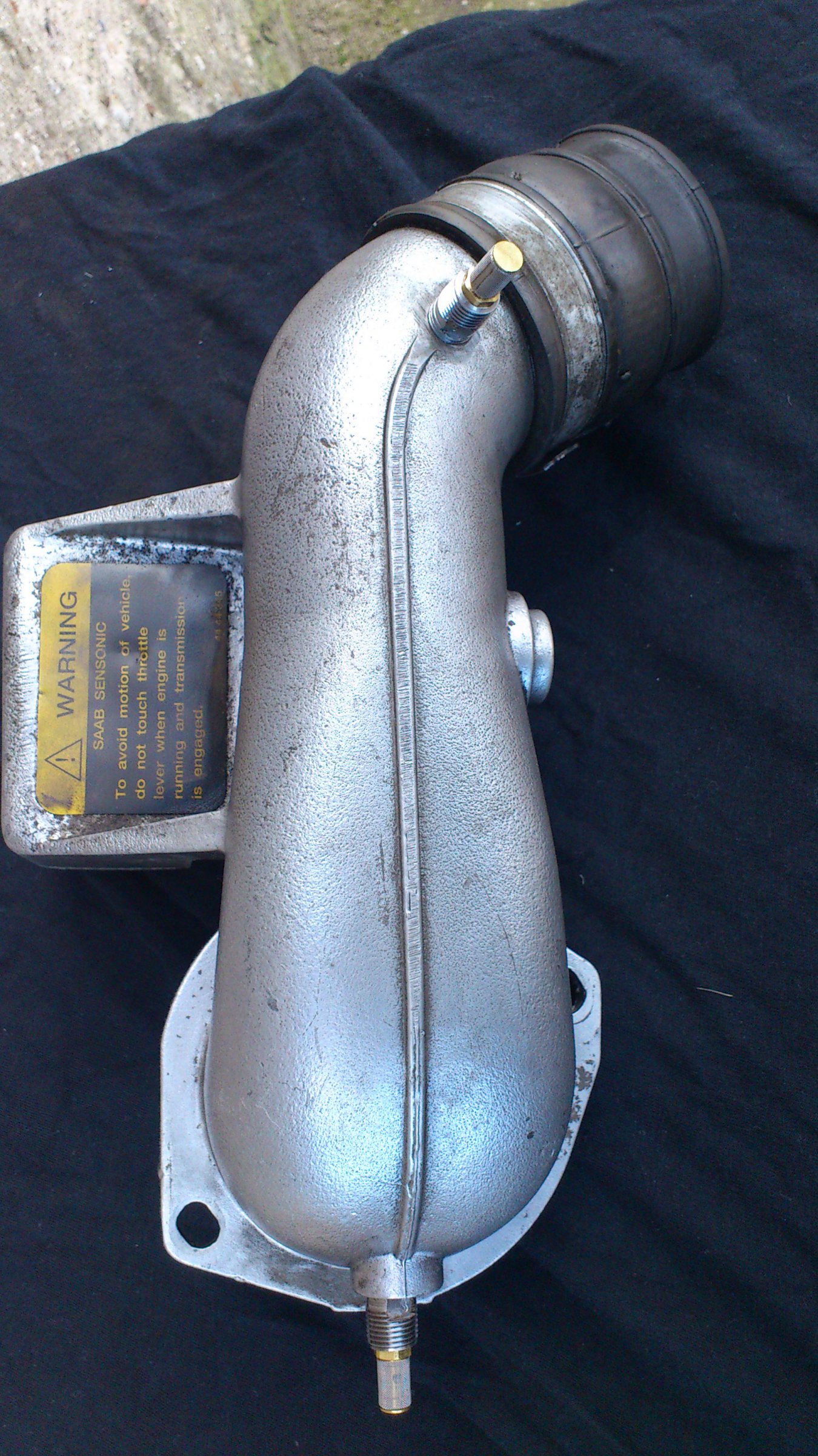

Achim ich hab mir heute Gedanken darüber gemacht, die Einspritzung vor dem LLK vorzunehmen, würde Wassernebel mit Öl vermischen. Wasser-Öl-emulsion in LLK und Schläuche. Oder sehe ich das zu eng? Gar auf Dauer reinigende Wirkung??
Obwohl das sicher nicht schlecht wäre den LLK mit einzubeziehen.
Aber wäre er dann anfälliger gegen Korrosion wegen des ständigen Wasserdampfes?
Andererseits, der Wasserdampf könnte bei zu großer Entfernung gar nicht mehr vollständig in die Brennkammern ankommen?
Mir brennt es unter den Nägeln auch so eine Spielerei zu haben.:biggrin: Ich habe daran nie gedacht, eher an E85 Umrüstung.
Ich glaube ich würde unten am Alu-Druckrohr einsprühen. Oben am Bogen wäre der Temp sensor noch zu nahe und verfälscht..
Ich würde denken daß der Effekt Einspritzung nach dem LLK größer ist... bereits entsprechend jeweiligen Wirkungsgrad LLK max. gekühlte Luft (wenn die Luft bereits quasi kalt ist kühlt er ja nicht unendlich weiter runter) kriegt eine zusätzliche "Dusche" und wird dadurch nochmal runtergekühlt...effektive Hinteinanderschaltung von 2 Systemen ...vermutlich in der leistungssteigernden Kühlluftwirkung umso besser je länger die Einwirkstrecke bis zum Motor ist...ggf. zu Lasten eines höheren Effekts Richtung bessere Kühlung Motor/Temp. Turbo/Abgasanlage usw. wenn die Einspritzung näher am Motor sitzt? Das war so wie ich verstanden habe mehr das (Schutz)Ziel von Majoja02...höhere Klopfgrenze etc.
Spannend finde ich die Frage wie schnell ..und sanft...so ein Einspritzsystem reagiert, sprich den Druck Einspritzung bei Abruf per Ladedruckgrenzwert aufbaut...sonst hat man ja ggf. ein 2 stufiges Turboloch :biggrin:...Lader setzt ein, Arme lang....Wassereinspritzung setzt ein, Arme ganz lang.....Das wären auch sicher interressante Meßwerte für mit/ohne WES...Temperaturen Ansaugung, Abgas

@93SaabCabrioHirsch ich finde deine Denkweise ergibt Sinn.
Ich stelle mir bei Einspritzung vor dem LLK auch vor, das sich der Nebel sehr schnell an die (großflächigen) Wandungen absetzen wird und bis zum Motor wird der kaum ankommen (?).
Die Einspritzung unmittelbar vor dem Motor ist insofern "schwierig" zu realisieren, da beim T5 ein Temperatursensor unmittelbar vor der Drosselklappe im Druckrohr sitzt. Ich stelle mir vor, wäre die Einspritzung zu nahe an diesem Sensor, könnte er vom Wassernebel zu stark beeinflusst werden und den Motor zu geringe Ansaugtemperaturen vorgaukeln. Nach dem Sensor wäre vielleicht noch ein Gedanke.
Deshalb dachte ich zuerst an einen Platz, etwas weiter weg um eine gewisse "Beruhigungsstrecke" vor dem Sensor zu haben.
Die Auswahl des Einspritzungsortes wird von absoluter Bedeutung sein schätze ich.

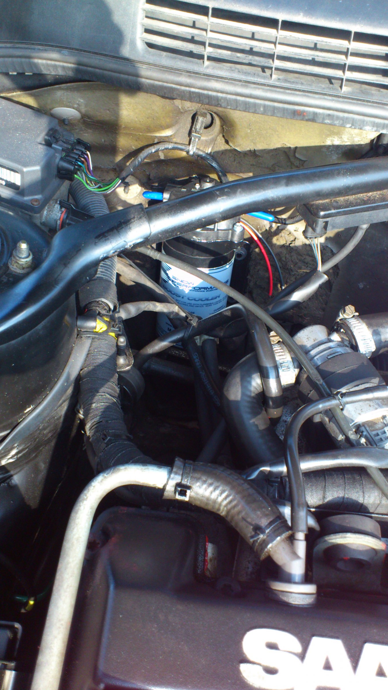

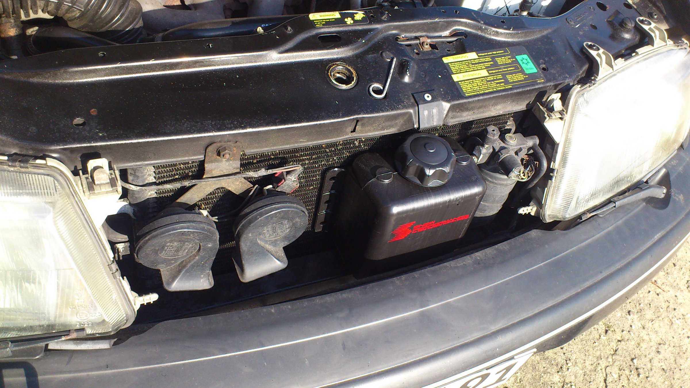

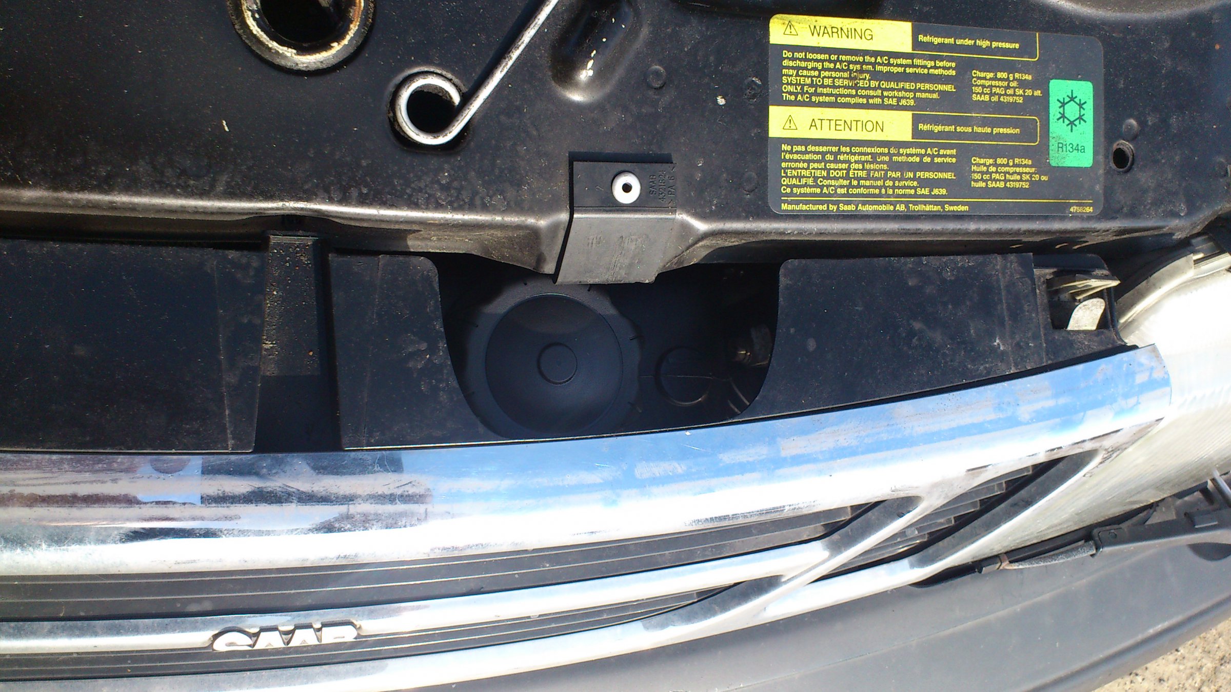

So heute mal angehalten und geschaut wo das verbauen der Bauteile angebracht wäre.
Die Pumpe werde ich wohl hier platzieren, somit wäre sie höher wie der Behälter.
Den Tank..mmh frage mich ob er so gut untergebracht wäre, ein gedanke wäre die fahrtwindkühlung ? ist die angedacht?

Ich werde ihn in der versuchsphase dort erst einmal hinhängen....;-) Kühlwassertemp behalte ich im auge...:smile:
sonst weichen die hupen, mal sehen...........erstmal einen halter basteln.
sollte mein Vertrauen erweckt sein denke ich eh an den WiWa-Behälter, positiver effekt wäre Füllstandanzeige im SID u weniger zugesetzte Spritzdüsen, da destiliertes Wasser genutzt wird.
wie anfänglich schon erwähnt, ich möchte nur eine Düse nutzen.
will aber gern testen ob es angebrachter ist, diese vor oder nach dem zu nutzen, daher habe ich unterschiedliche größen vorrätig.
so habe ich es vorerst vorbereitet.....warte noch auf einen weiteren winkelanschluß.
SaaBine die Hupen abmontieren? Das gibt Ärger ;-)
WiWa-Behälter ist ne gute Idee, nur, dann ist das nicht mehr wintertauglich mit aqua dest.. Ich bin gespannt, ob und wie das Ding Punkte bringt. Drück Dir die Daumen! Vielleicht geht der Effekt ja auch mit Scheibenfostschutz (alkoholbasiert). Wischerhebel ziehen, Feuer frei! (Scherz)
