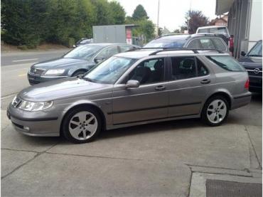

Die Felgen wurden zur Umstellung 900-II auf 9-3I eingeführt. Auch der 9-5 hatte dasselbe Felgenmodell, allerdings in anderer Dimension, und das soll wohl nicht auf dem 900-II / 9-3I zugelassen sein.
Hier ein Beispielbild auf einem 900-II:
http://www.dragtimes.com/images/19287-1997-Saab-900.jpg
