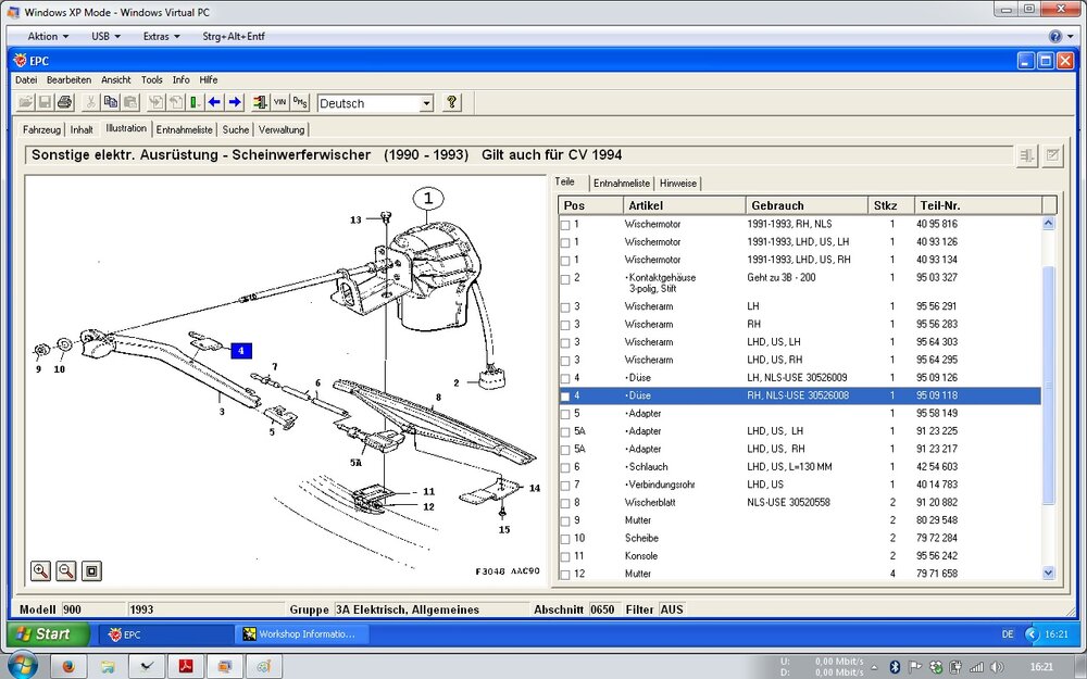

leider ist bei der Renovierung meines 92er Cabrios auf der rechten Seite das schwarze Kunststoffstück abhanden gekommen, auf das das Ende des Wischwascherschlauchs aufgeschoben wird. Das Kunststoffstück selber ist auf den Wischerarm draufgeschoben. Wo bekommt man sowas? Wie heißt es überhaupt? Würde auch eines von links passen? Sieht eher nicht so aus?
Außerdem noch die Frage, ob bei den Schrägschnauzermodellen die Achslängen unterschiedlich lang sein können. bzw. der Wischerarm entsprechend näher oder weiter weg auf der Scheinwerferscheibe aufliegt?

Weil die US-Modelle andere Scheinwerfer (sealed beam) haben, deren Gläser anders stehen, besitzen sie auch andere Wischermotoren (längere Achsen) und andere Wischerarme (sieht man sehr schön in #3).
Das heißt, der Wischerkram ist nur Folge der Schweinwerfer.
