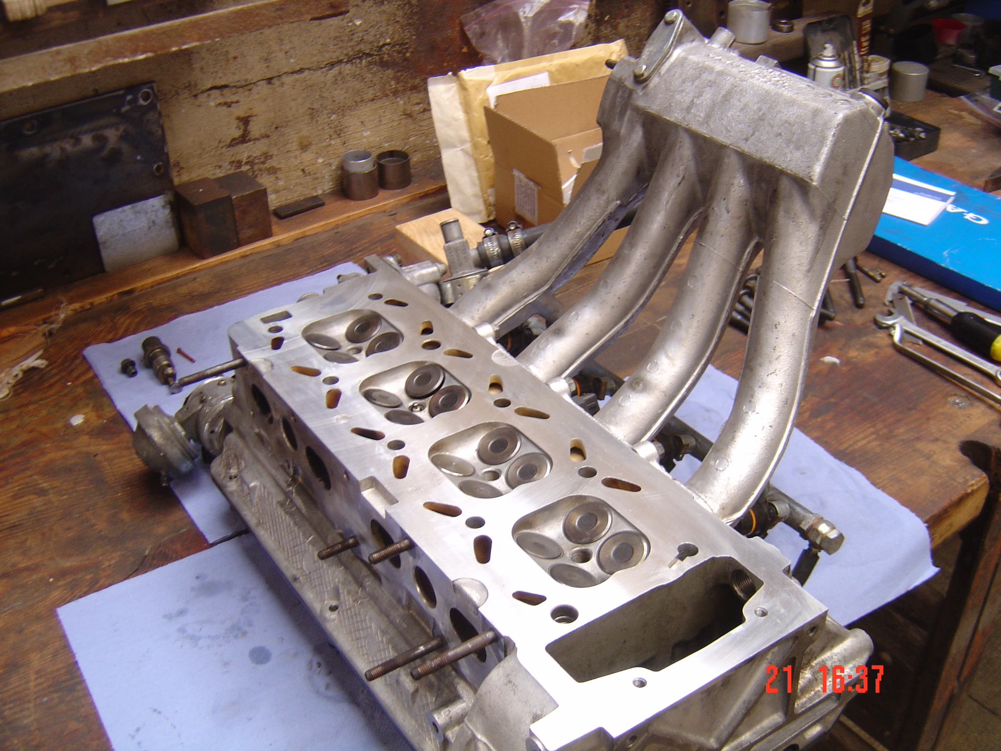

Ich hatte das eben erst vor ein paar Wochen. Warte mal Spezialistenmeinung ab. Aber ich meine, da könnte noch Material runter. Dort, oberhalb von dem runden Kanal, das ist kein Fraß, auch zwischen den Zylindern im oberen Bild oder hier links zwischen Zylinder und Kettentrieb, das kommt vom damaligen Guss und das müsste man eigentlich noch abnehmen können. Er könnte allerdings auch verzogen sein und deswegen ging nicht mehr runter. Wart mal noch andere Meinungen ab. Wichtig ist auch das Mindestmaß, evtl. hast noch Luft. Mit einem Kopf kann ich leider nicht dienen.
OK. Also könnte das auch von Haus aus so aussehen. Aber dicht bekommt man das doch nicht mehr so recht, egal woher die "Löcher" kommen, oder?

Ich sagte ja, warte mal Spezialistenmeinung ab, ich kenne das Mindestmaß nicht und das sollte Klaus_Kleber mitgeteilt werden, damit er evtl. reagieren kann. Da sind noch Stellen "verschmutzt", die eigentlich keinem Fraß ausgesetzt sind. So sehe ich das und darauf beruhte meine Annahme, dass da evtl. noch etwas geht.

Alles klar. Aber so wie der Kopf hier aussieht sollte er nicht mehr verwendet werden, oder?!

Das entscheidende wurde gesagt:
Es gibt ein Min.-Maß, welches man nicht unterschreiten sollte wegen der Steuerzeiten. 140,1mm (Toleranz +/-0,1 = 140mm als absolutes Min.-Maß) -> wurde hier im Forum öfters mal genannt und läßt sich über die Suche auch finden. Oder eben nachzulesen im Werkstatthandbuch, Bentley.
Nachmessen und danach entscheiden, ob man durch planen die oben zu sehenden Stellen weg bekommt.
B202-Köpfe gibt es verschiedene, je nach Baujahr. Mit freistehenden Ölleitungen oder mit "internen" (letzteres zu bervorzugen). Desweiteren dann noch ggf. je nach Baujahr unterschiedliche Nockenwellen. Die kann man aber auch einfach vom vorhandenen Kopf übernehmen.

könnte, müsste, vielleicht aus dem Grund, weil man das ja auf Fotos nicht beurteilen kann, auch den Kenntnisstand der Werkstatt kann man nicht beurteilen. Habe leider auch erfahren müssen, dass Werkstätten auch irren. Also wird Klaus der Tipp auf den Weg gegeben, dass er sicherstellen soll, ob der gesamte Spielraum beim Schleifen erschöpft wurde. Die Beurteilung, ob Restspuren mit der neuen Dichtung ausgeglichen werden können, das liegt letztendlich wieder bei der Werkstatt. Hier noch ein Bild meines Kopfes. Wenn man genau hinsieht, sind dort auch noch feinste Spuren zu sehen, diese sind jedoch unproblematisch. Diese Aussage ist DSC09320.thumb.JPG.ba5d6c2d40a5e5cf53802fd123fe12f7.JPG gesichert.
Die Kanten/Dichtflächen zu den Brennräumen sind doch sauber! Den Rest kann man mit Flüssigmetall spachteln… Der Kopf meiner No.2 (okay, kein Turbo sondern 212) sah ähnlich aus. Hält mit Würth-Paste seit mehr als 100kkm dicht. Zu den Köpfen: Erik bemerkte schon die Unterschiede zwischen interner und externer Ölkreislaufführung. Das ist korrekt - auch wenn ich seine "Empfehlung" nicht verstehe, solange man noch genügend "Gardena"-Winkelstücke zur Verfügung hat… Außen gibt es bei den Köpfen auch Unterschiede, was eine Montage von Fremdkrümmern behindert, da es später weniger "Stege" an der Auslasseite gab. Und dann gibt es noch die geheimnisvollen Unterschiede an den Kanten der Brennkammer ZK… Aber da hab ich keine Ahnung von, da kein Motorenbauer :rolleyes:
