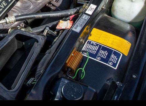

Moin,
hat jemand von Euch schon mal dieses bronzefarbene Teil mit grünem Draht im Motorraum - das Teil am Servobehälter oberhalb des Kotflügels - gesehen bzw. selbst gehabt?
Wofür ist das?
Gehört zum Lucas CU14-Kabelbaum und ist insofern nichts Ungewöhnliches.
Danke, nur bin ich Unwissender dadurch noch nicht schlauer.
In meinem ist das teil nicht verbaut.
Was bewirkt das Teil?
Ist es ratsam nachzurüsten?
Vorwiderstand für das Lucas Steuergerät, soviel ich weiß. Nachrüsten ist nur bei Umbau Bosch-> Lucas nötig, was ich nicht tun würde...
O.K., dann weiß ich Bescheid.
Jetzt weiß ich auch endlich, warum ich dieses Ding nicht habe - weil kein Lucas!
Und trotzdem die Frage im Raume steht, wofür das Teil gut ist.

LUCAS-Vorwiderstand:
Dieser ist nicht für das Steuergerät, sondern für die Einspritzventile.
1. Die Einspritzventile sind alle 4 parallel geschaltet, öffnen also alle immer gleichzeitig => nur 1 Vorwiderstand statt 4 diskreter.
2. Um ein blitzschnelles Öffnen der Einspritzventile zu forcieren legt das Steuergerät zu Beginn der Einspritzphase über PIN "X" eine hohe Spannung ("Öfnungsspannung") an die Einspritzventile.
3. Wenn diese geöffnet sind, legt das Steuergerät über PIN "Y" eine - über den Vorwiderstand - reduzierte Spannung ("Haltespannung") an die Einspritzventile.
4. Läge die ganze Zeit die Öffnungsspannung an, brennten die Einspritzventile schlicht und ergreifend durch.
5. Wie hoch die jeweilige Spannung ist, weiß ich auswendig nicht mehr. 12V und 5V wären möglich.
6. "X" und "Y" stehen stellvertretend für jeweils eine - mir ebenfalls entfallene - echte PIN-Nummer am Steuergerät.
7. Auch die Dauer des Öffnungsspannungsimpulses hat mein Unterbewusstsein verdrängt.
8. Ich find' LUCAS klasse, erleichtert das Tuning, da sie bei geringerem Aufwand eine vergleichsweise höhere Einspritzmenge liefern kann als die Bosch.
