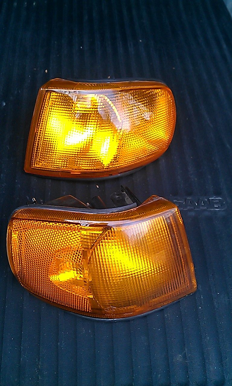

eurotrucks22013-04-24u5krv.jpg.29b881453e1a59e0232b4cf5082cc3b3.jpg Ja, Riesenthema, pauschal ja, aber es scheint Ausnahmen zu geben . Ich bin im Besitz eines US Modells.

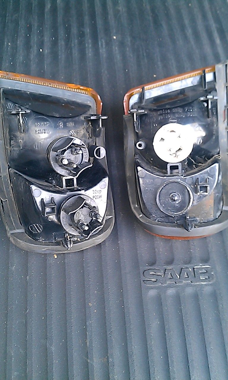

Hier habe ich mal 2 verschiedene Blinker im Vergleich.IMAG1346.thumb.jpg.d8f27e7641161b0eb483b12b30be6473.jpg IMAG1347.thumb.jpg.611e999ae294f3ea4c6f32c7a3588929.jpg Es kommt drauf an welche der Kammern beleuchtet werden sollen. Bei dem Blinker mit Rückfahrscheinwerfer ist es nur in der vorderen Kammer möglich. Bei dem normalen Blinker müsste man den Blinddeckel öffnen, was wohl der 20 Grad Regelung eher entspricht. Das Positionslicht darf wohl nur 20 Grad nach vorne strahlen, glaube ich gelesen zu haben.
