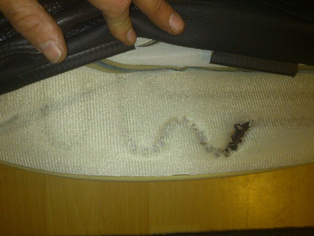

nachdem meine Frau sich mehrfach darüber beklagte, daß die Sitzheizung in ihrem 2001er Anni ihr sprichwörtlich "Feuer unterm Hintern" machte, habe ich mir das mal angesehen.
Und in der Tat eine Stelle im linken, hinteren Bereich der Sitzfläche ist in der Tat unerträglich heiß.

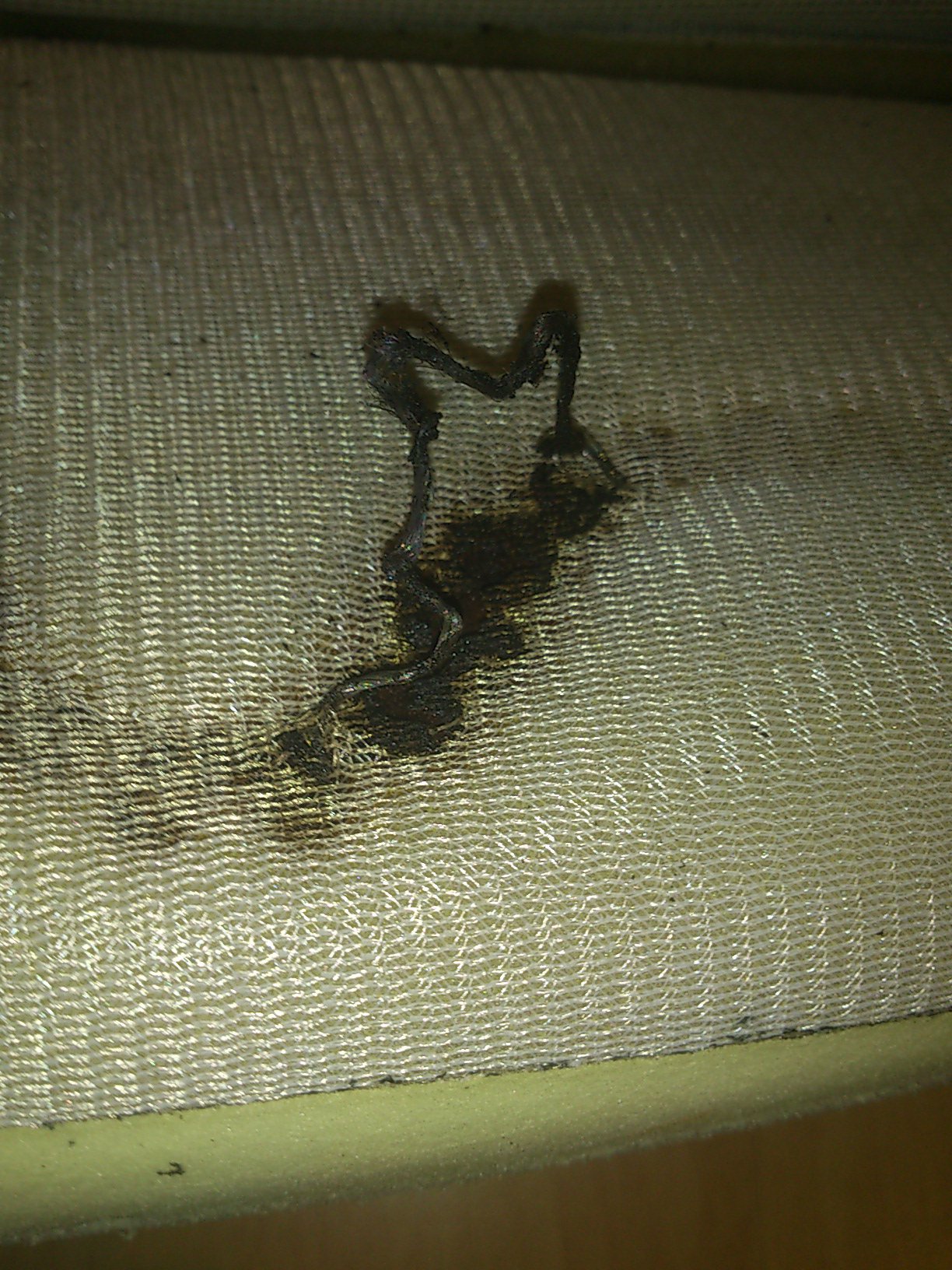

Also hab ich kurzerhand den Sitz ausgebaut und zerlegt. Folgendes kam zum Vorschein:
DSC_2215.thumb.jpg.f8f7a803d5dc6a8784082b96ffae4eec.jpg DSC_2214.thumb.jpg.519fecedc4d5ad593a28e85bf6eb042b.jpg
Es ist gut zu sehen, daß der Draht auf einer längeren Strecke "durchgeglüht" ist. Er ist aber nicht unterbrochen, lediglich einige wenige Litzen sind durch.
Ich frage mich nun: Wie entsteht so ein Schadensbild? Was sind die Ursachen?

Wie das entsteht? Punktförmiges Aufstützen auf der Sitzfläche, z.B. mit den Knien, weil man noch schnell was witer hinten aus dem Auto angeln will - dass killt die Drähte besonders schnell... Wenn der Draht dann nicht komplett reißt, sondern nur einige Adern, dann erhöht sich der Widerstand durch den verringerten Querschnitt so, dass es dann anfängt zu glühen.
AFAIK ist das normale Litze, Ersatz mit vom Querschnitt passender hochflexibler sollte problemlos sein.
Dass es, v.a. bei sorgloser Behandlung (s.o.), alsbald wieder einen Defekt gibt, davor bist du nie sicher. Bei meinem 900II hielt die Reparatur kein halbes Jahr - da ich sie aber nicht brauche, habe ich die neuerliche Reparatur bisher nicht in Angriff genommen.

Die Lötaktion war übrigens erfolgreich, ich habe das durchgeglühte Stück herausgetrennt und die beiden Drahtenden direkt miteinander verlötet. Da der Draht im Zickzack verlegt ist kann man den ohne weiteres ein Stück herausziehen (vorsichtig!).
Mal sehen wie lange es hält. Beim nächsten Defekt werd ich mich dann mal intensiver mit der Schaltergeschichte befassen...
