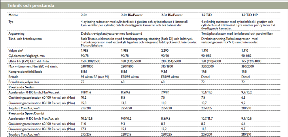

Wo hast du die Angaben mit der Verdichtung von 8,8:1 eigentlich her?
Bei dem Motor (2.3t Biopower) des TE handelt es sich doch um den B235E und der hat ab Werk eine Verdichtung von 9,3:1.
Die Verdichtung von 8,8:1 hat meines Wissens nur der B205E.
Edit: Kannst hier zur Not auch nochmal selber nachlesen:http://www.saab.gr/main/GLOBAL/en/model/95_WAGON/techspecs.shtml
Dies ist auch mein Kenntnisstand - alle B235 haben e = 9.3. Wobei ich für den B205 sowohl die Angabe 8.8 als auch 9.3 gefunden habe.
Interessant, denn offenbar gibt es entweder auf der verlinkten Seite oder im WIS einen Tippfehler. Zumindest in meinem WIS (Sept.2010) sind alle BioPower (205 und 235) mit einer Verdichtung von 8.8:1 angegeben. Alle übrigen B235 mit 9,3:1.
Da auf der verlinkten Seite aber auch der B205e mit 9,3:1 angegeben, und 8,8:1 hierfür wohl Konsens ist, würde ich eher der Aussage im WIS trauen...
Hm, was issn jetzt richtig?
Aus technischer Sicht macht beim Biopower eine Verdichtungsreduktion keinen Sinn, es sei denn, die haben in der Entwicklung festgestellt, dass der bei einer Kalibrierung zur Erreichung der Lastenheftwerte Glühzündungen bekommt. Beim B205E macht dagegen eine 8.8er Verdichtung auch keinen Sinn, es sei denn, man möchte viele Gleichteile und für den B205R im 9-3 ist eine 8.8er Verdichtung günstig. Andererseits fährt der B235R auch mit 9.3 rum :confused:

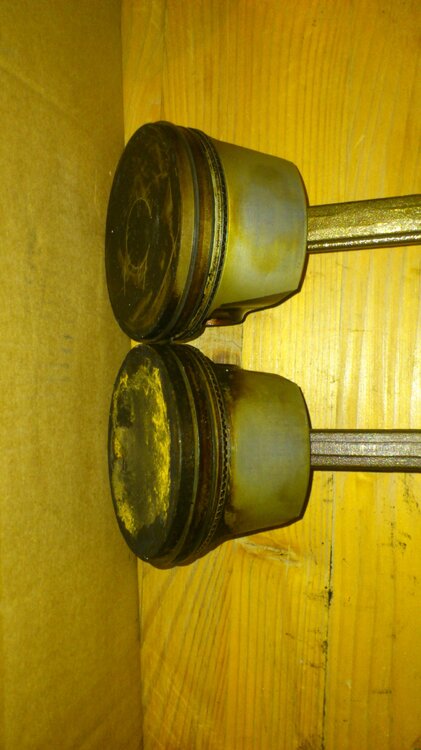

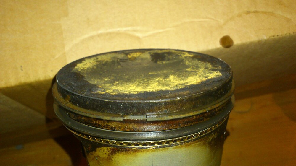

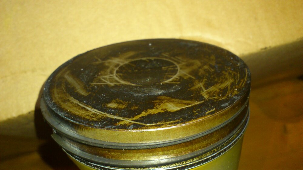

Wenn der B235 Biopower eine 8.8er Verdichtung haben sollte, dann muss er auch entweder andere Pleuel oder andere Kolben haben. Ist dies der Fall?
Die verlinkte Seite, die Datenbanken auf autoweek.nl und carfolio.com spucken für den B205 eine Verdichtung von 9.3 aus, meine Bedienungsanleitung sagt 8.8. Muss heute mal in mein WIS schauen. Dem würde ich aber auch nicht bedingungslos vertrauen, da z.B. für die Modelle ab 2004 immer noch die Drosselklappe der Modelle davor abgebildet ist.
ja, kürzere Pleul u mulde im kolben
Bilder?......gerade aktuell am schrauben
Vergleichsbilder wären natürlich top! :top:
auf der suche nach einem bestimmten teil bin ich über diese seite gestolpert. ganz am ende ;-)
vergleichsbilder? kolbenboden u pleuel Standhöhe? bzw länge?
Jep, sofern ein Foto das bei den geringen Unterschieden hergibt.
