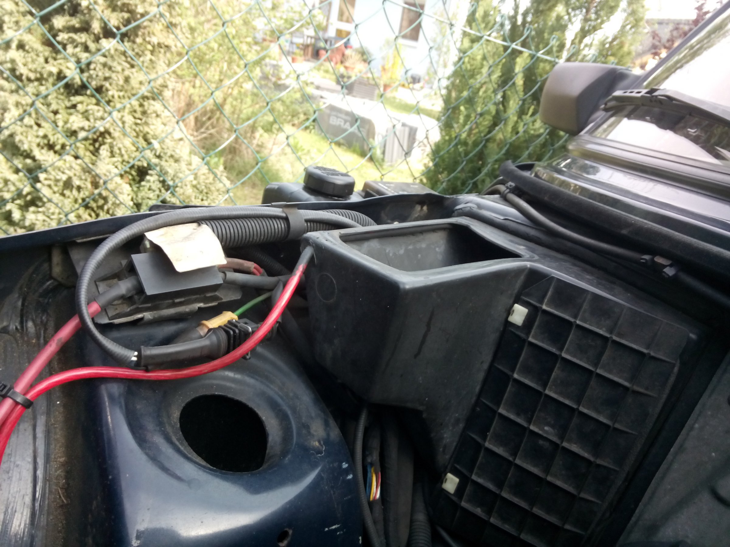

Ja, mein Weg von der Batterie geht durch den "Ansaugschnorchel" für die Innenraumluft. Ich habe keine Klimaanlage und habe das Loch für das Gestänge der Umluftklappe (bei den Versionen mit Klima) genutzt, um in diesen Kasten zu kommen:
Von der Lautsprecheröffnung aus habe ich dann ein Loch in diesen Luftfilterkasten gebohrt und das Kabel dort durchgeführt. Anschließend rundum mit Sikaflex versiegelt, wobei auch so kein Wasser über diesen Weg eintreten dürfte. Wenn du den Sub unter dem Beifahrersitz verbauen willst (habe mir zwischenzeitlich überlegt, dass das wohl doch der bessere Platz sein könnte und werde umbauen), kannst du mit dem Stromkabel direkt rechts am Handschuhfachkasten nach unten gehen und kommst so unterm Teppich raus....
Da gehen genügend originale Kabel nach innen rein, so dass man sich solche exotischen Lösungen sparen und auch mit seinen Zusatz-Kabeln den Serien-Weg gehen kann.

Ja, das ist richtig.
Aber meine Version geht ohne Finger verbiegen und mit der Gewissheit, dass die Stopfen der Spritzwand intakt und dicht bleiben. Zumal so das Stromkabel maximal weit von irgendwelchen Kabelbäumen entfernt läuft, d.h. Einstreuungen in jedwede Richtung ausgeschlossen sind.
(Zugegeben, ich habs so gemacht, weil es am schnellsten und einfachsten ging ;-))

Ist zwar schon ewig alt der Thread, aber da ich selbst auf der Suche war, wie ich das Kabel für den Untersitz Sub möglichst einfach in den Innenraum bekomme, habe ich erst sehr spät gesehen, dass auf rechten Seite ein Kabeltülle (Hinter dem Servo Ausgleichsbehälter) in den Innenraum geht.
Vllt. für den ein oder anderen Hilfreich, da wirklich kein Loch gebohrt werden Muss. Lediglich das Kniebrett sollte weg.
