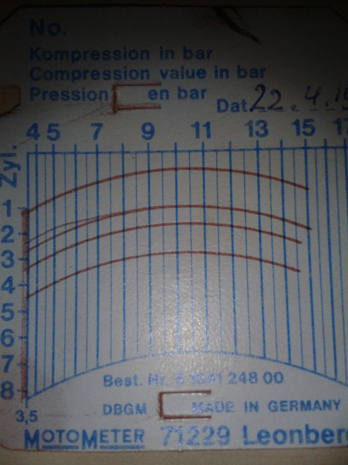

Mein Vorgehen kann man als übertrieben ansehen, bitte, hab kein Problem damit. Ich erfreue mich an solchen Bildern und weiß, dass ich alles richtig gemacht habe. Gestern, erster Kompressionstest.

[mention=8912]RainerW[/mention]
B235R bzw B235E Motoren dürfen Max. 14Bar haben , dein Bild ist schon sehr interessant.......
Das sind doch nur Schätzeisen. Die Maße wurden eingehalten, somit ist er im grünen Bereich. Auch wurde mit laufender Einspritzung und durchgetretenem Pedal gemessen. Also wurde auch Sprit eingespritzt. Wichtig ist der gleichmäßige Druck mit erlaubter Abweichung von 1 Bar. Dieser Motor hat einen 88er Spenderblock und alte Kolben von Mahle. Diese Kolben hatten keine Verschleißerscheinungen. Auch an dem Block war noch der Kreuzschliff voll ausgeprägt. Nur die Kolbenringe sind neu. Alles wurde vermessen und mit 0 Verschleiß oder Verzug bewertet. Die alten B202 sind schon tolle Teile.
