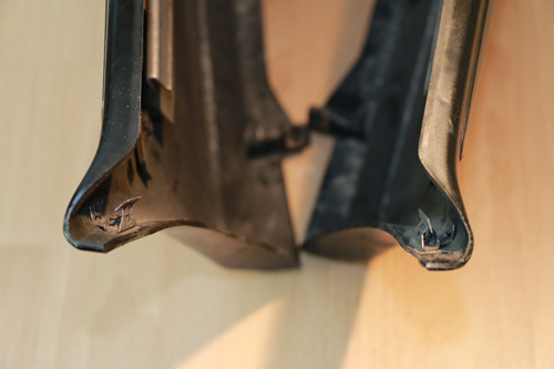

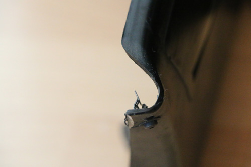

Nachdem ich zwischenzeitlich ja mit breiteren Radlaufleisten geliebäugelt hatte, um den unschönen Spalt zwischen diesen und den hinteren Seitenverkleidungen zu verkleinern, habe ich jetzt endlich die Ursache für die schlechte Passforum gefunden. Sie passen deswegen nicht, weil bei beiden Verkleidungen das oberen Ende der am Radlauf anliegenden Kanten (ins Radhaus hinein) regelrecht aufgebogen ist. Das ist eine richtiggehende Verformung, somit klafft dort auch der besagte, hässliche Spalt.

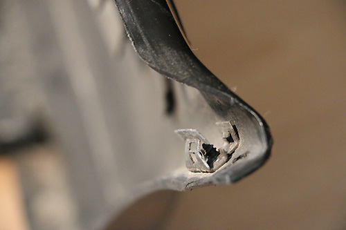

Nun will ich versuchen, mit Zuführung von Hitze ((wie) könnte das klappen?) die Ausformung wieder zu verkleinern. Allerdings will ich sicher stellen, dass die obere Klammer auch die korrekte Form und Justierung aufweist. Ich habe bei beiden Verkleidungsteilen festgestellt, dass eine Seite der Klammern direkt an der Wand zur Verkleidung anliegt, während die andere recht schräg steht. Frage: Ist das korrekt so, oder muss ich eine oder beide Klammerseiten etwas umbiegen? Was mich auch wundert, ist die Aufgabe der kleinen Schraube, die eines winzigen Inbus verstellt werden kann. Wo muss die denn im Idealfall kontern?

Klammer ERST auf die Leiste im Radlauf aufstecken, DANN das Seitenteil mit der kleinen (Torx nicht Inbus-) Schraube festschrauben !

Ich meine die kurze MONTAGELEISTE hinter dem Seitenteil nicht die Radlaufleiste....
Die meine ich auch!
Auf den Fotos ist die bei Dir aber nicht zu sehen… :rolleyes:
? Es war mir ja auch um die Visualisierung der Verformungen gegangen, nicht um die schadhaften Leisten. Habe jetzt gelernt: Da müssen Vorbesitzer bereits herumgebastelt und die Verkleidungen an dieser Stelle falsch befestigt haben, sodass es den Kunststoff aufbiegen konnte. Aber Thema erledigt. Ich weiß ja jetzt, wie es richtig gehörte. Habe aber jetzt keine Lust, mich diesem Problem noch weiter zu widmen. Meine Modellierarbeit hat ja ein akzeptables Ergebnis erzielt. Danke aber an Frank (der dieses Schiebe- Anschraub-Stecksystem genauso doof findet, wie ich) und Klaus für die Aufklärung.
