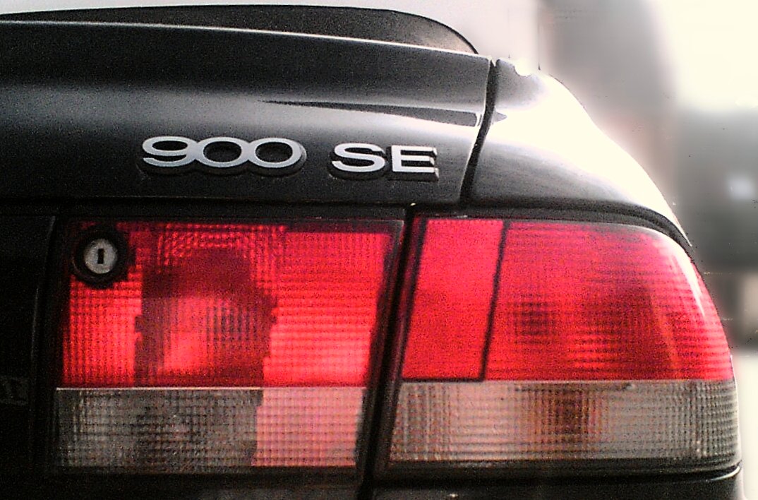

Ich habe mir bei ebay einen neuen Anlasser gekauft, aber sehe nun, dass es sein kann, das ich den falschen gekauft habe.
Auf den Kotflügeln steht SE aber in den Papieren nicht. Ich habe jetzt einen gekauft wo nichts von SE steht, da steht dann nur, das der bei mir nicht paßt.
Weiß jemand ob das wirklich andere Anlasser sind von einen SE und einen Nicht-SE?

SE hat nichts mit der Motorisierung zu tun, sondern mit der Ausstattung. Mit 150PS hast du den Motorcode B205L

Nochmal, SE hat mit der Motorisierung gar nichts zu tun. Da sieht man mal, was für ein Mist teilweise auf eBay geschrieben wird...
Die Motoren deines Modelljahres hatten als Turbo 150, 185, bzw. 205PS +den Viggen mit 225PS

SE ist eine Ausstattungsvariante und sagt absolut NULL über Dein Fahrzeug, respektive Motorisierung aus.

pps: die anlasser sind vom 94-2002 baugleich (ausser diesel u V6)
