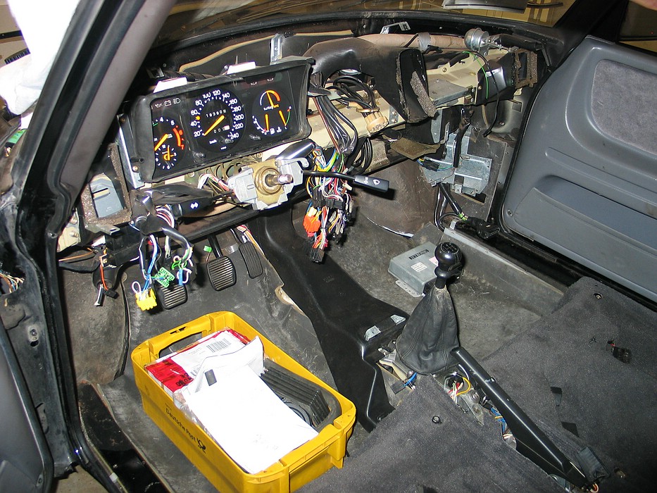

Hat jemand ein Foto, wo das Amaturenbrett ausgebaut ist, damit man mal sieht wie es dahinter so aussieht.
Mittig, dann leicht erreichbar.

Ich muss bei mir da demnächst auch ran. Kann man den Lüfter, wenn er lose ist, nicht einfach nach unten rausfallen lassen?
Der Lüfter wird von oben, horizontal auf den Gebläsekasten geschraubt. Da ist nichts mit nach unten rausfallen lassen.
Das sieht auf dem Foto nach gewaltigem Eingriff aus und schreckt erst mal ab, ist aber echt kein Hexenwerk. Hab es selbst zwar noch nicht gemacht. Sieht man das aber live, dann leuchtet das total ein und geht ratz fatz. Ist einfacher als die Frontblende abzunehmen. Lenkrad ab, Verkleidung lösen, hier und da ein wenig wackeln, ein paar Stecker und Unterdruckschlauch ziehen, Tachowelle ab und die Schrauben an der Spritzwand, motorraumseitig, öffnen. Mit Übung sollte das in einer Stunde ab sein, für Ungeübte dauert das bestimmt länger, erzeugt aber kein Herzklopfen. Beim nächsten nötigen Eingriff an der Armatur werde ich das ganze Ding abnehmen, bevor ich mir blutige Finger im Radioschacht oder den Boxenlöchern hole.

Es gibt doch auch die Möglichkeit, das ganze DIng rauszuholen, mit Hilfsrahmen und Armatureneinheit. Hab das so schon bei einem Forumskollegen live gesehen.
Wäre aber für eine "one-Man-Show" aber viel zu aufwändig - solange man nur unters Brett muss.
Ich halt mich jetzt mit meinem Halbwissen zurück. Wie ich den entnommenen Block gesehen habe, erschien mir eben genau diese Methode einfacher. Die Fummelei mit der Entnahme der Frontblende war für mich schlimm. Allein der Luftverteiler und das ganze Zeug, schrecklich. Der erfahrene Forenkollege meinte auch, es wäre einfacher den ganz Block zu entnehmen. Okay, Helfer beim letzten Arbeitsschritt ist bestimmt hilfreich.

Schaumstoffeinfassung der Gebläseauslässe prüfen und ersetzen (z.B. auf Marbos Bild in #4 in der Mitte)

Danke für eure Antworten und das Bild, das mir nicht wirklich Mut gemacht hat. Bei der Gelegenheit könnte ich bestimmt noch Birnchen austauschen, welche sind denn da verbaut?
