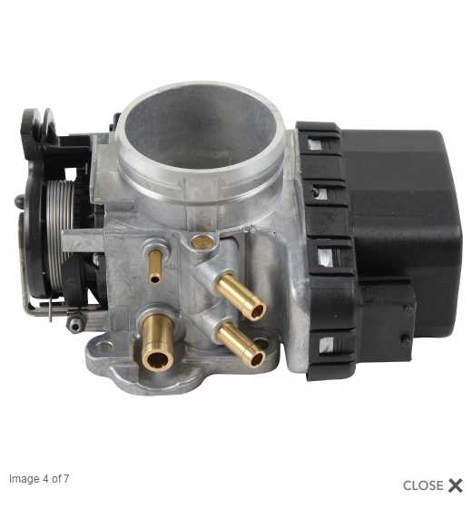

Es gibt 2 verschiedene Versionen der Drokla, siehe hier:
1998-2003
2004-2011

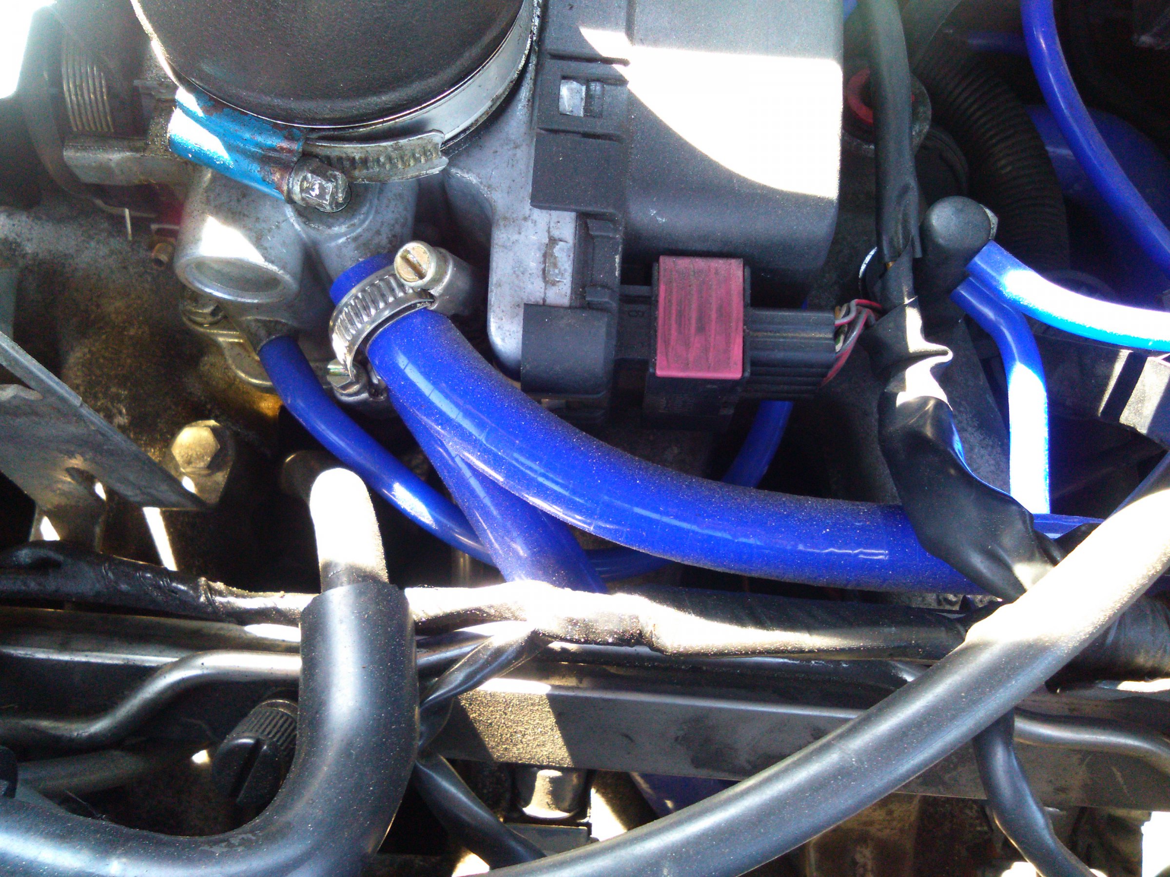

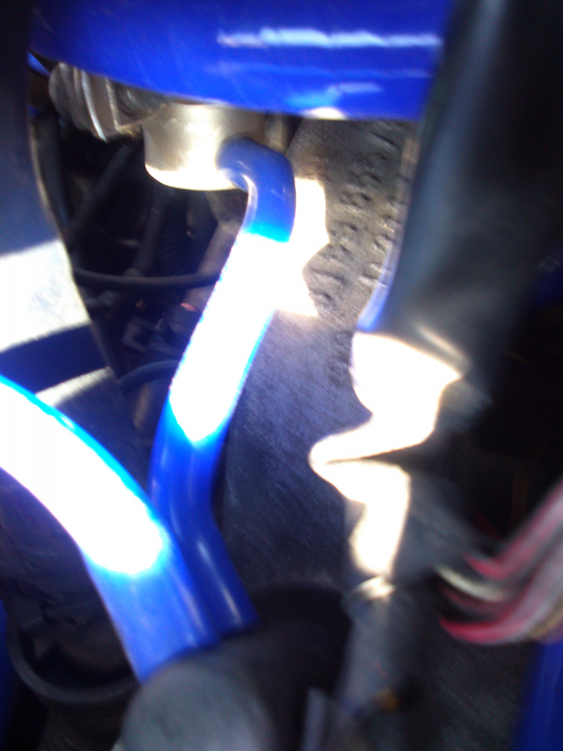

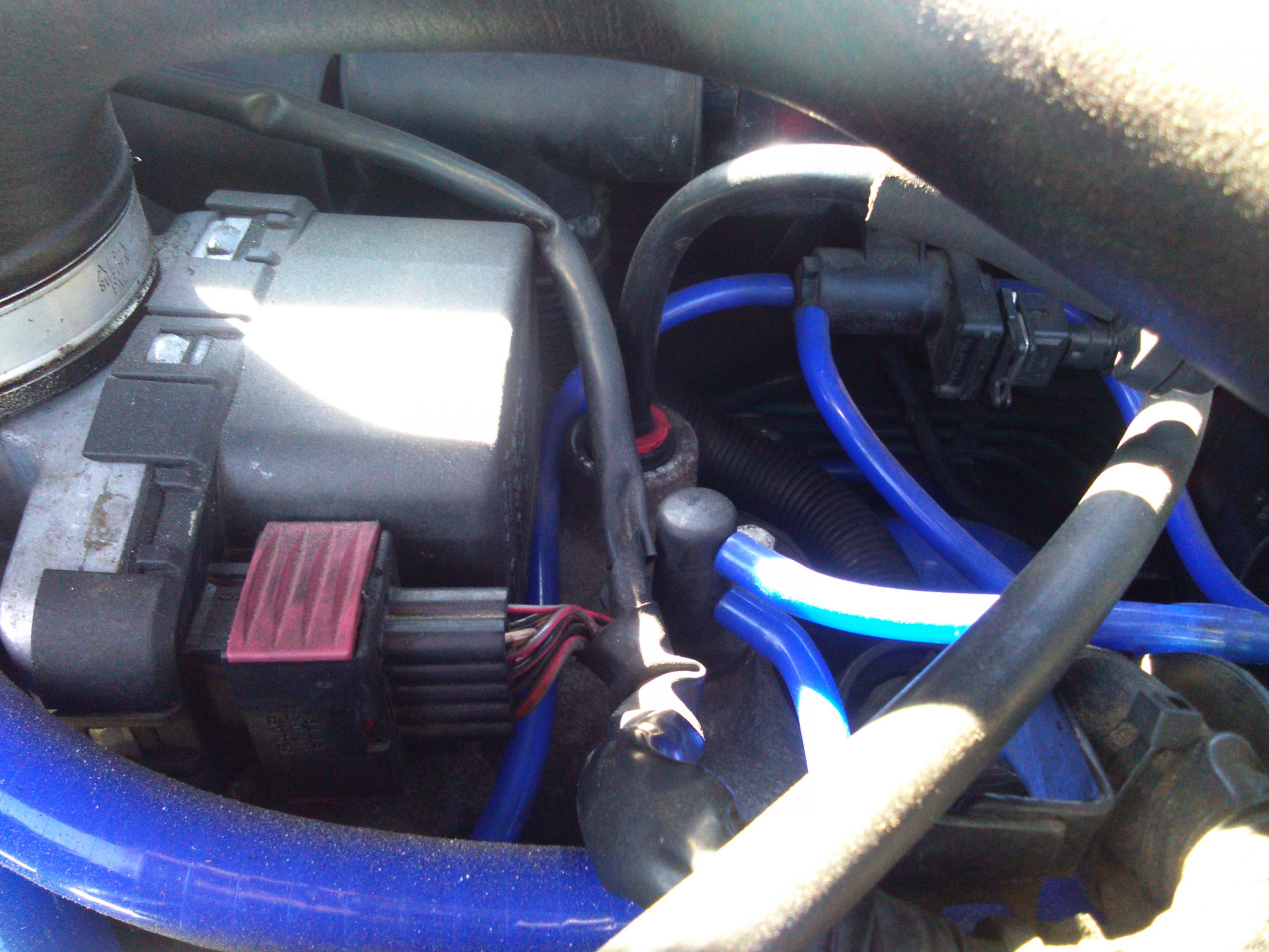

HI,
also ich habe die untere/neuere DroKla. Aber mein fehler war folgendes: Dieses Doppel-U-Schlauch teil sitzt auf der Ansaugbrücke und nicht an der DroKla, sorry.
Wenn mein Foto nicht ausgerechnet heute streiken würde, haette ich eben Bilder gemacht. Folgen.
Gruß,
MArkus

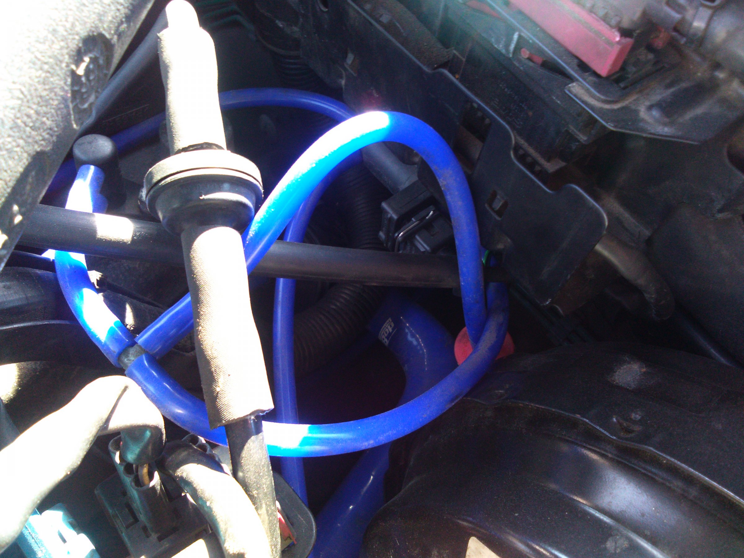

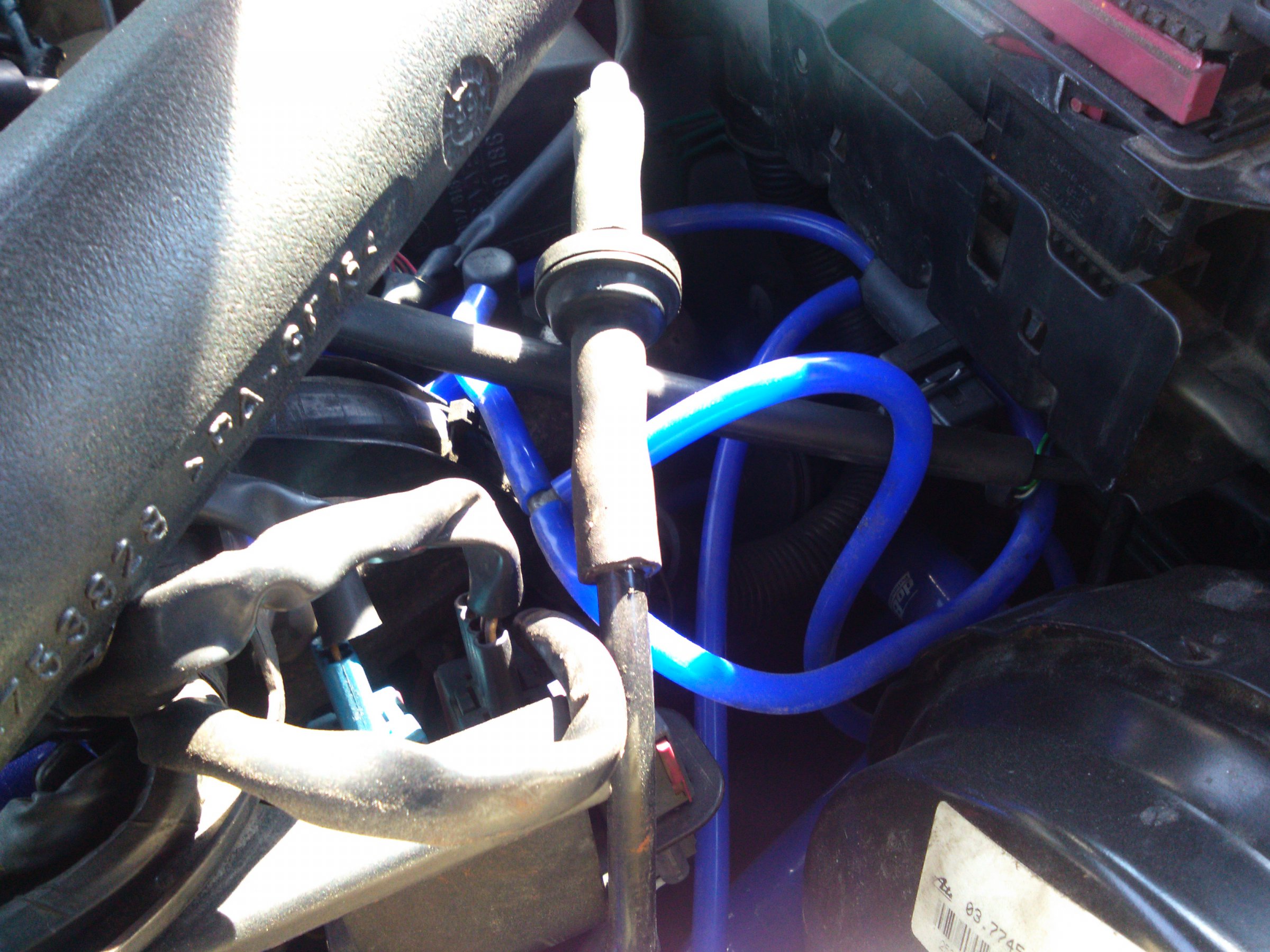

Hab das jetzt eben mal alles so umgesteckt, wie es oben verlinkt ist.
Was ich immer noch nicht ganz weiß:
1. Wo geht der Schlauch hin, in dem das rot-weisse Ventil hängt. geht das nur nach unten weg und bietet bei bedarf die Möglichkeit, Atmosphärendruck anzusaugen?
2. Wo geht der untere der beiden Schläuche der Ansaugbrücke hin? Direkt zum Heizungsventil? Ohne "Zwischenstop"?
3. Und wenn es so ist, dass ich da noch ein 2-Wegeventil rumliegen habe, das sonst kein 9-5er hat, was mache ich damit und wie kommt da dann ein passender Stecker hin???

Das rot/weisse Ventil geht zum Kühlmittel Bypass-Ventil (für die Innenraumheizung).
Thomas
Och Mann :-( Ich dachte, dass der untere Schlauch des Doppelanschlusses an der Ansaugbrücke zu diesem ventil geht...
Ich blick es nicht, wirklich nicht...
danke trotzdem :-)

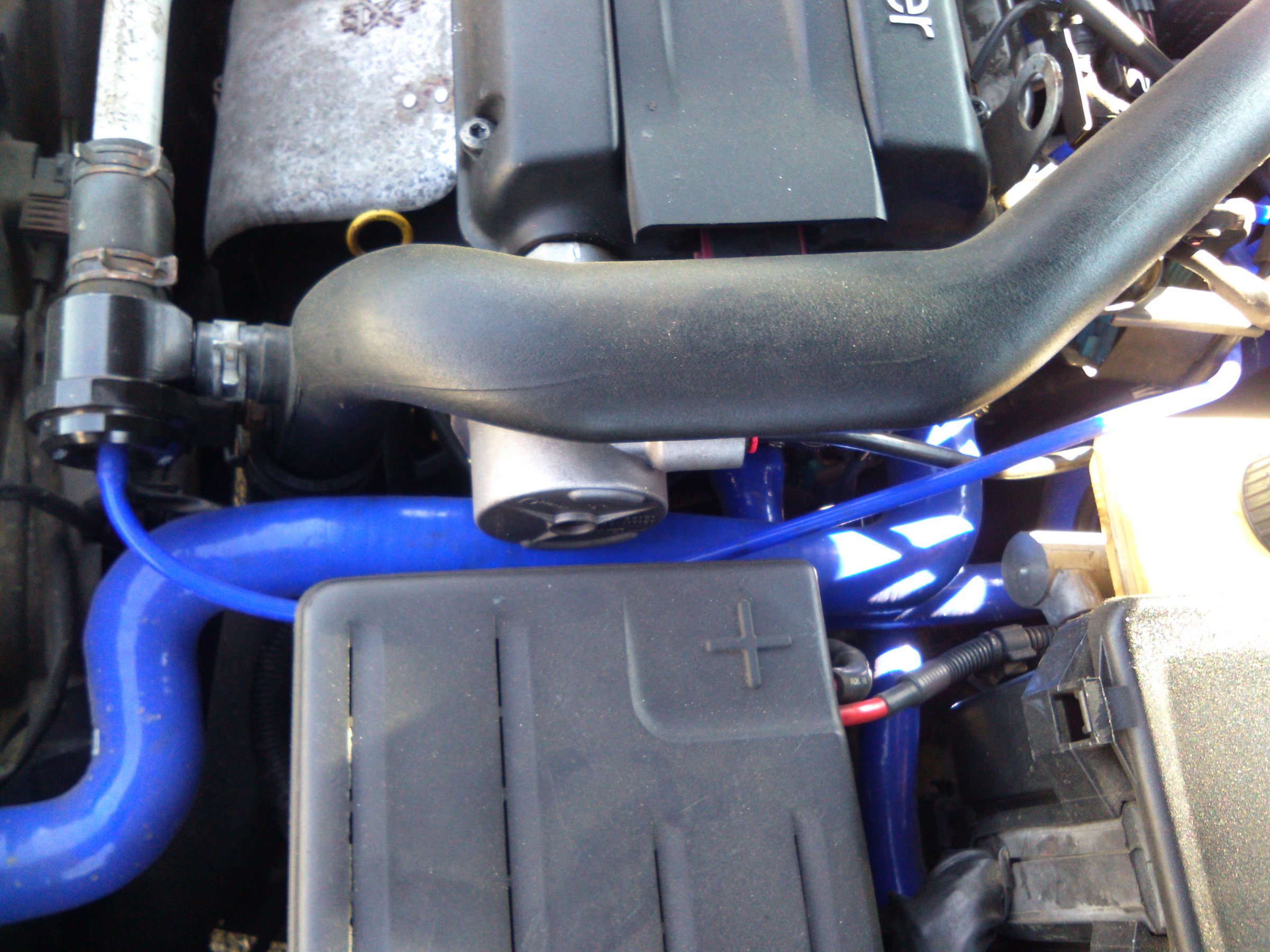

Soo... also im Prinzip ist es egal was oben und was unten an dem Anschlussstück der Ansaugbrücke steckt da es nur ein Verteiler ist und oben wie unten der selbe Druck herrscht.
Bei mir ist der untere direkt mit der Unterdruckdose Einspritzung verbunden
Der Uschlach links an der DK
geht direkt an den linken Anschluss des Ventils mit 3 Anschlüssen
Der Obere Anschluss des Verteilers geht auf ein T-Stück welches sich dann aufteilt in Rechten Anschluss des Ventils mit 3 Anschlüssen
und über das Rot-Weisse Rückschlagventil an den Heizungsbypass
Der Mittlere Anschluss des Ventils mit 3 Anschlüssen geht auf den Ladedruckbypass
Der 2. U-Schlauch Anschluss der Vorderseite der Drosselklappe (nicht zu sehen) geht an ein weiteres Rückschlagventil und geht zur KGE

Wie gesagt was von den Schläuchen wo angeschlossen ist ist nicht ganz so wichtig. Nur auf die Position der Rückschlagventile und des Ventils an der Spritzwand ist wichtig. Das T- Stück und der 2er Anschluss an der Ansaugbrücke sind immer mit dem selben Druck beaufschlagt.
Es gibt natürlich viele Änderungen über die Zeit. Ich habe z.b. noch ein weiteres rot/weisses Ventil und noch ein großes Grau/Schwarzes für Die Automatik
