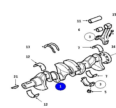

Die Sichelfeder an der KW zur Riemenscheibe B202 und B234 ist die gleich positioniert?
Die sollte doch OT 1+4 sein?
Danke für eine zielführende Antwort
kw1991.JPG.65c534c08ae1b60afb20114b15219b2c.JPG Du meinst Nr. 21?
Da Nr.1 für 1991 bis 1993 die gleiche Nummer hat...

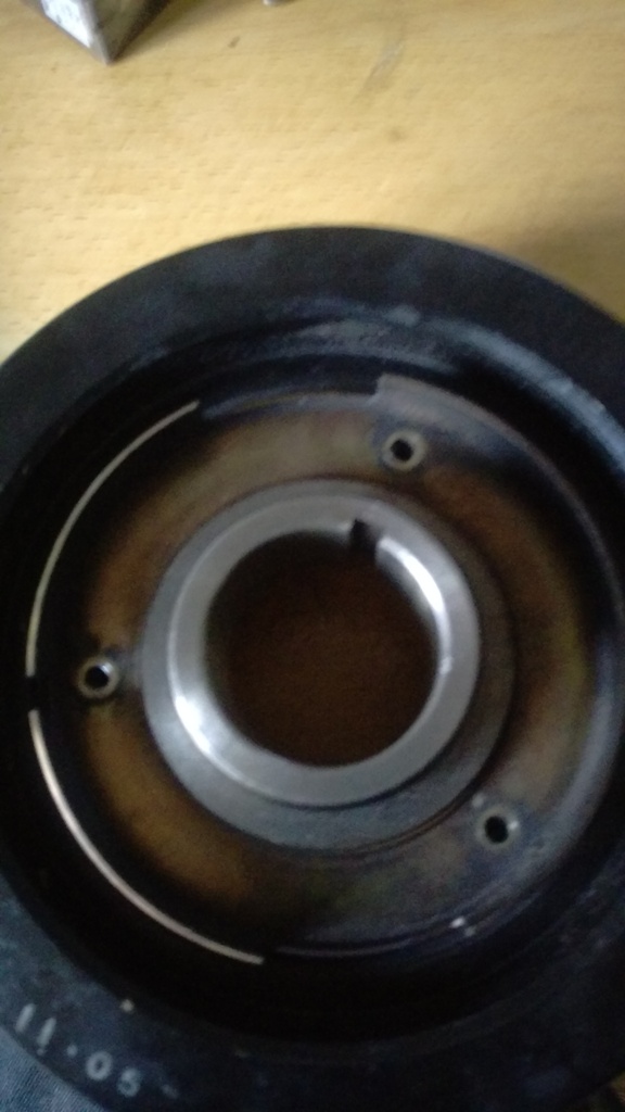

Ziemlich eng da. Platten Handys sei dank.
Sichelfeder ist so in der Welle, dass sie genau auf dem Geber zeigt
Somit habe ich da wieder was für Nüsse geschraubt.
Das passt schon:IMAG0071.thumb.jpg.7aa16bf69af957d1c2b9fa5b00022c51.jpg
Das dürften 117° sein
Ok Schrauben waren verbaut auch drin:smile:
