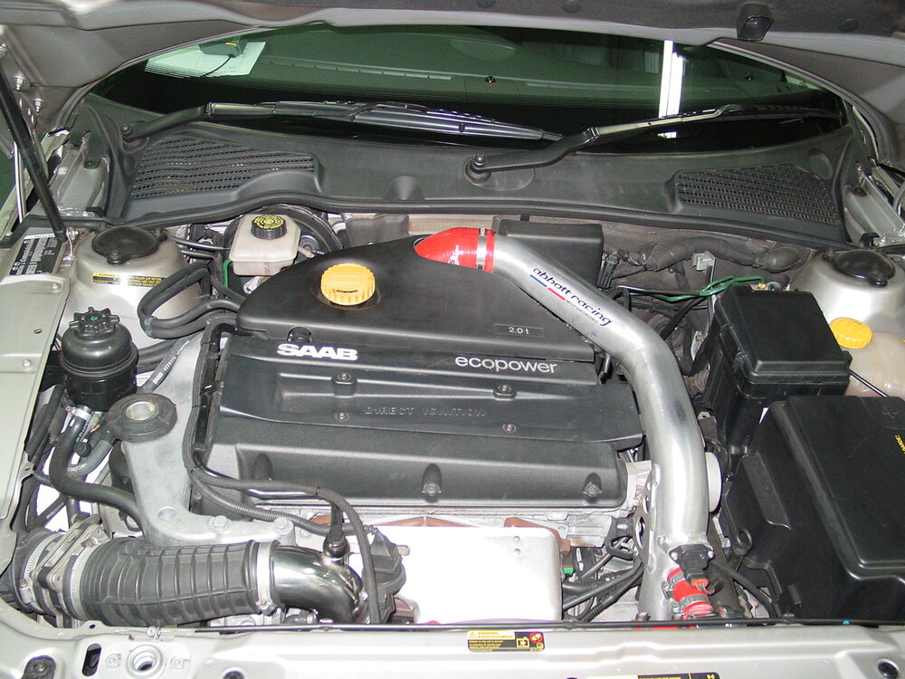

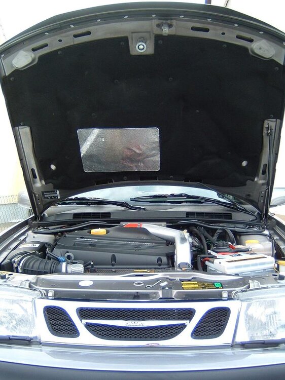

Aergerlich ist allerdings' date=' dass sie bei allen 9-5ern, die ich kenne, an der Motorhaubendaemmung scheuert, und selbige leicht versengt. Das mag beim 9-3 anders sein.[/quote']
Das ist bei meinem 9-3 I Aero sogar mit der originalen Pipe so...scheiss Motordämmung...wenn ich nur wüsste wie man die etwas nach oben bekäm...ohne den ganzen Dämmist zu zerstören... :00000411
Da haben sie sich was ausgedacht mit der Pipe und der Dämmung die Saabpfeifen... :00000284

Bei den T7 Modellen mit Luftmassenmessern ist das die Engstelle in der Luftzufuhr (wichtig bei Verwendung mit größeren LLKs), die T5 Modelle haben ja keinen Luftmassenmesser und sind dort nicht so empfindlich.
Bei den "hardcore" T5 Tunings wie sie z.B. Maptun anbietet (300 - 400 PS), gibt es aber auch optimierte Einlässe (poliert), dazu bekommt man dann allerdings auch einen anderen Turbolader (Garrett GTBB30) ....

@wvn: Dass heisst also, man kann es auch bei T5 verbauen, nur macht es da noch weniger Sinn als bei der T7?
Du kannst bei den T5 Modellen auf der Einlassseite nahezu machen was Du willst - Hauptsache die Luft kommt so kühl und so ungehindert zum Turbo wie es nur geht ....
Da die T7 Steuerung wesentlich mehr Parameter abgleicht (eben auch dieser Luftmassenmesser im Ansaugkanal), geht das nicht so einfach.
Das ist auch der Grund warum man bei den T7 Modellen nicht den offenen Luftfilter von K&N verbauen kann.
Die obige Einlasspfeife passt nicht in den T5 Modellen - alleine schon durch die Abmessungen ....
Die T5 Modelle sind von der Leistung her ausbaufähiger als z.B. der Viggen - weil sie "einfacher gestrickt" sind ...

schon mal mitbekommen das der neue ein schiebedach hat und der diesel nicht? und die motorhaube wurde einfach übernommen und gut wars... und wenn du doch der crack hoch 12 bist dann schau dir mal das bild der motorhaube GENAU AN!! was fällt dir auf? GENAU !!! die silberne wärmebeschichtung ist NICHT wie beim benziner angebracht sondern wie beim diesel, da die motorhaube von meinem diesel ist..
