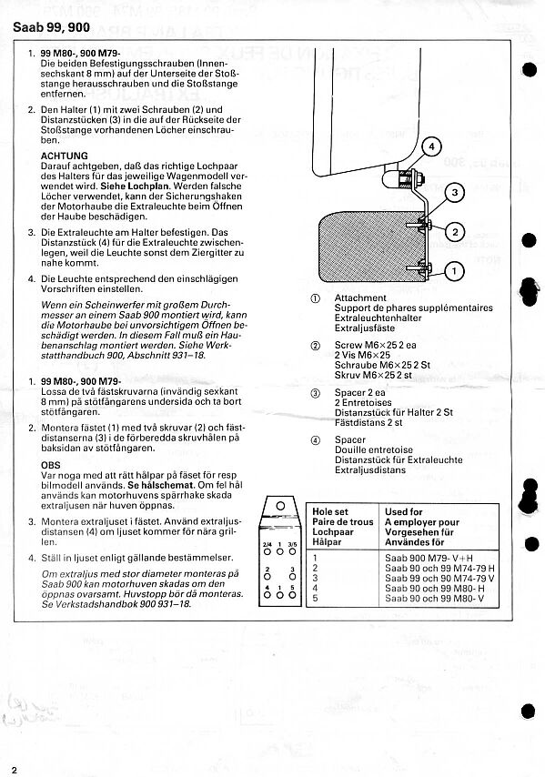

Im Weiteren überlegen wir, unserem SAAB Zusatzscheinwerfer zu gönnen. Können diese über den bereits verbauten "Extra"-Schalter geschaltet werden. Gibt es beim 99er EMS eine Möglichkeit, wie man Zusatzscheinwerfer ohne die Stossstange zu misshandeln verbauen kann?

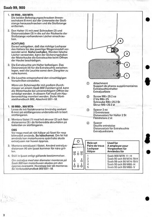

Die Lampen wurden seinerzeit mit Haltern montiert die auf der Rückseite der
Stoßstange befestigt wurden.
Guck dazu mal in Ssason's Thread >Wiederauferstehung<

Die Bohrungen für die Zusatzscheinwerfer findest Du im profilierten hinteren Abschlussblech der Stoßstange. Die liegen allerdings recht eng beisammen. Besorge Dir noch einen zweiten Satz der Profileinsätze (Alu) und lass Dir von einem Metallbaubetrieb zwei Eisenwinkel bauen…

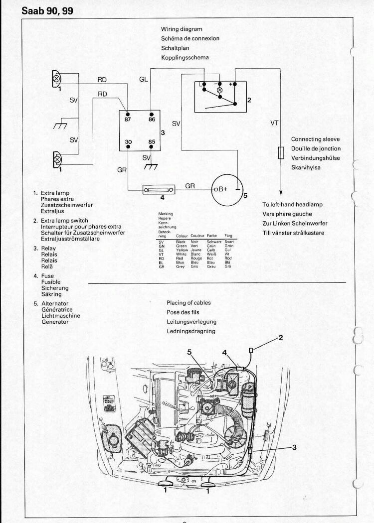

Der "Extra" Schalter ist für Extras da und in der Regel nicht belegt, kann also für die Zusatzscheinwerfer verwendet werden. Beim Anschließen von zusätzliche Leuchten sollte man sich aber noch ein wenig Gedanken machen zur Verkabelung. Ein Relais und zusätzliche Sicherung sind ein Muss, sonst schmilzt der Schalter u.U.weg, wenn die Volle Stromlast darüber geht.
Ich erinnere mich leider nur dunkel an eine Artikel in einer Oldizeitschrift, wo es um die Nachrüstung von Zusatzscheinwerfern ging. Es ist jedenfall nicht ganz banal. Je nachdem was für eine Art von Scheinwerfern man verbaut (Nebelscheinwerfer, Fernlicht, Zusatzfernlicht), werden die auch anders angeschlossen, bzw. braucht man eine zusätzliche Warnleuchte im Cockpit. Schaltung über Zündung, Schaltung über Lichtschalter. Leistung, Absicherung usw. muss man sich vorher genau überlegen und ggf. mit den HU-Prüfern besprechen.
