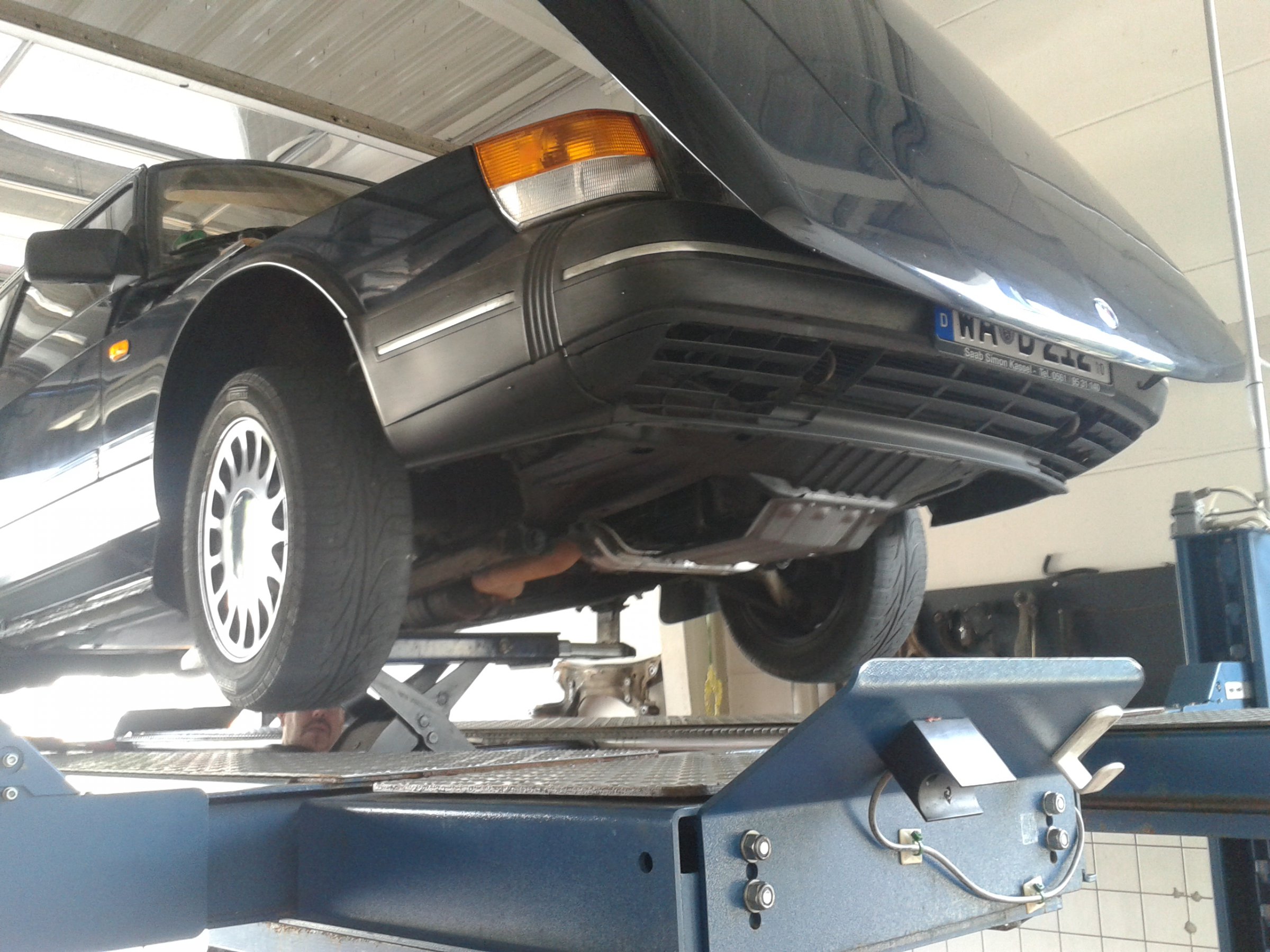

Also anheben zum prüfen? Oder wie ist dass gemeint? So in etwa wie Bild unten?

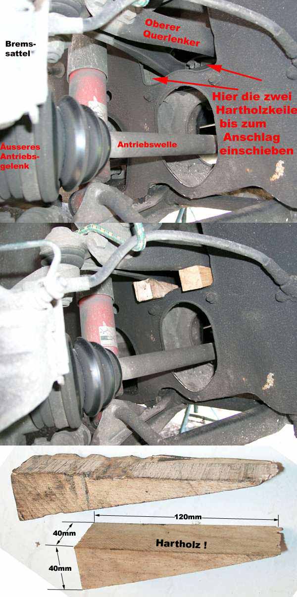

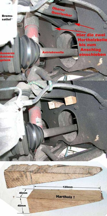

Ne, das Entlastungswerkezug für den oberen Querlenker ist gemeint.
Habe mal gegoogled.......ist aus unserem Forum!
