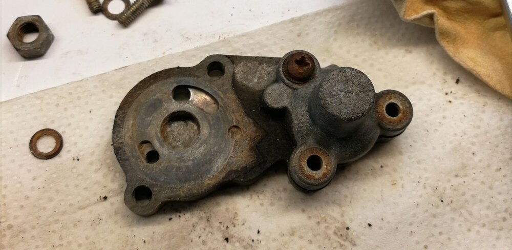

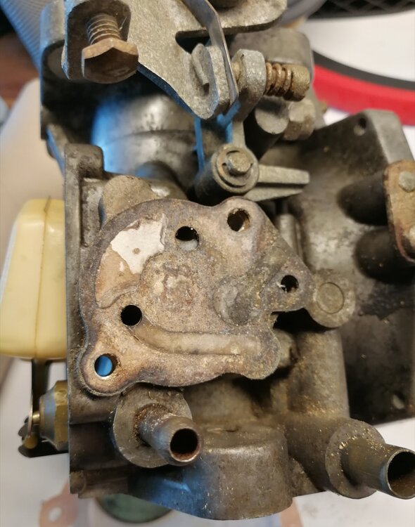

Fragen zum Vergaser
Schweißen? Der ist doch aus Plastik oder?
einige Kunststoffe lassen sich auch schweißen ;-)
175er werden in der Regel nur einzeln im 99 verbaut :tongue:
boah ......reingefallen:eek:..:biggrin::biggrin:

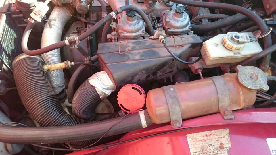

Achso Luftfilter unten ist alles gleich?
Ihr seht ich befinde mich am Anfang der Reise in die Welt des 99. :-)

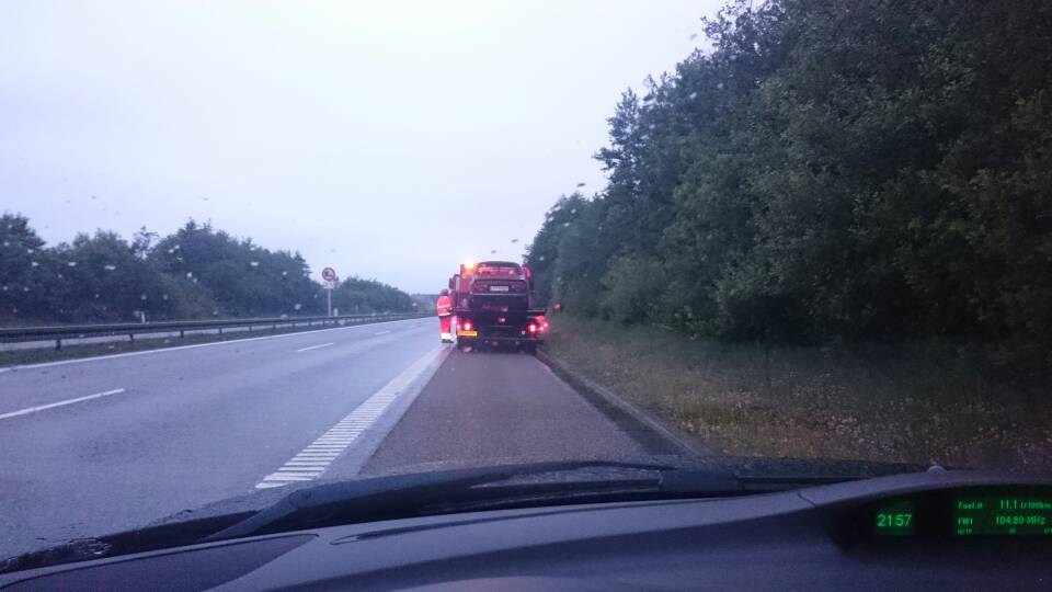

Kleines Update: 500km in Schweden waren kein Problem, aber Regenwetter auf der Fähre und in Dänemark hat der Kleine nicht so gut Vertragen. Nach 30km Autobahn hat er kein Gas mehr angenommen und ist auch nur mit ganz viel Choke und ganz Gas angesprungen. Vermutet das die Benzinpumpe hinüber ist? (Was denkt ihr?) Nach 2 1/2 Wartezeit kam der Schlepper mit einem Fahrer der nicht schrauben kann. Diagnose: Montag Werkstatt dann mal schauen. Hab also meine ganzen Sachen aus dem 99 in unseren 9-3 gepackt. Jetzt darf ich mich Montag um den Rücktransport kümmern. Der AVD hat schon durchblicken lassen, dass er darauf keine Lust hat...
Jetzt steht der Kleine 1000km von mir entfernt :-(

Spritpumpe lässt sich doch innerhalb von 10s prüfen. Schlauch ab und gucken ob Sprit kommt. Wenn er bei Regen liegen geblieben ist, würde ich aber fast eher auf eine abgesoffene Zündspule tippen...
Wie kann die absaufen?
Meiner ist wohl schon auf die neue Zündung umgebaut...........
Der 83er hat zwar schon die Kontaktlose Zündung, eine Zündspule braucht's da aber auch !
Mit "absaufen" ist FEUCHTIGKEIT gemeint, die läßt den Zündstrom verkehrte Wege gehen.
Gruß->
Also er hat kein Gas mehr angenommen bzw. ist beim Gas geben langsamer geworden.
Jetzt muss ich eh warten bis der AVD ihn mir bringt, sein Zimmer war schon vorbereitet...
Wenn nicht mehr genug Zündspannung da ist (da sie sich andere Wege via Feuchtigkeit sucht), kann das schon passieren.
