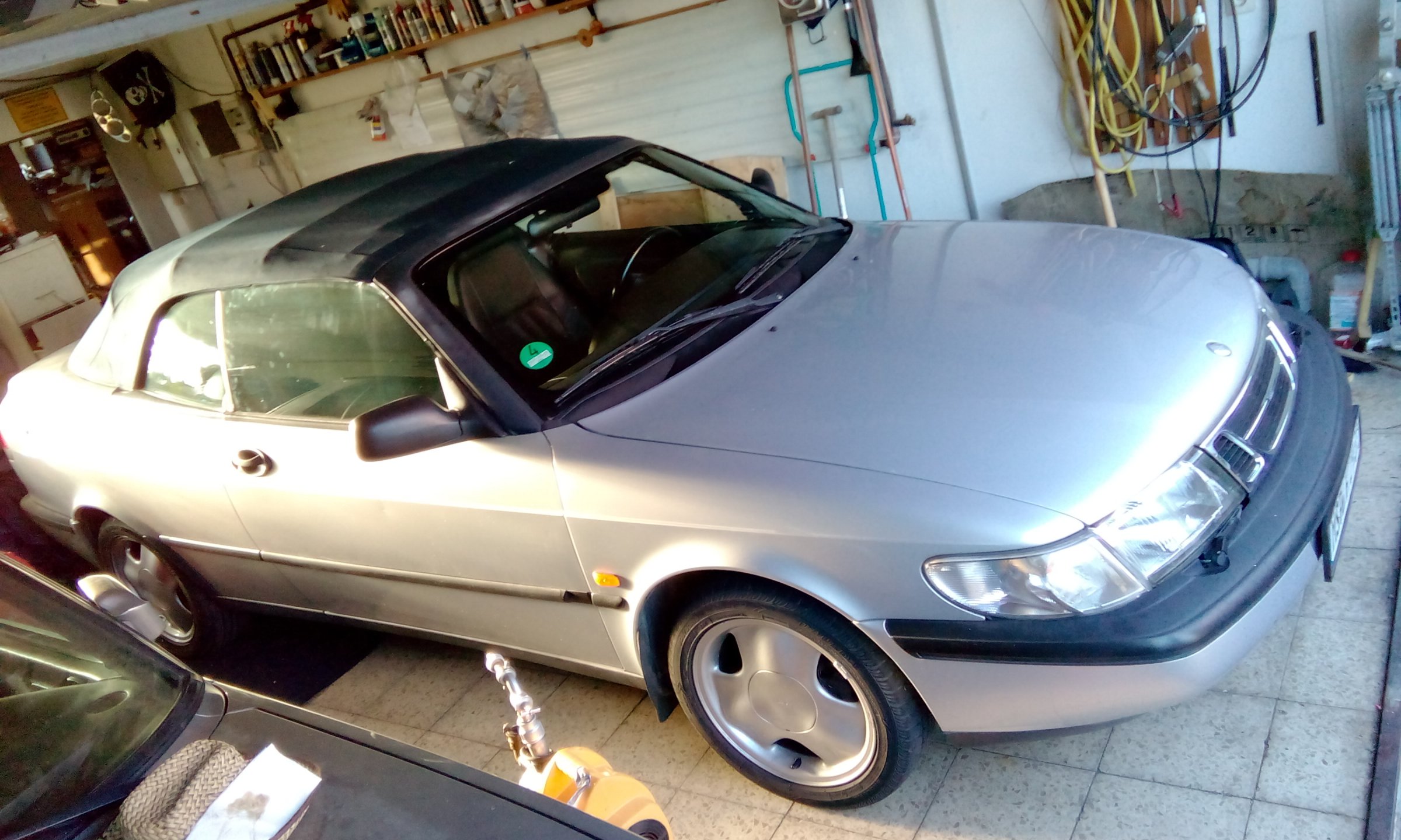

Gestern war es wieder soweit - mein 6. Saab nach 900II, 9-5 2.0T, 900II Turbo, 9000 2.0 und 9000 2.3 Aero steht nun zu Hause. Ein 1996er 2.0i Cabrio für 500 EUR. 290000 auf der Karosserie, auf dem Motor nachweislich nur 122000km. Farbe Silber, Verdeck blau. Ex-Italiener mit null Rost. So günstig wegen Startproblemen, war aber nur ein loser Stecker an der Zündspule.

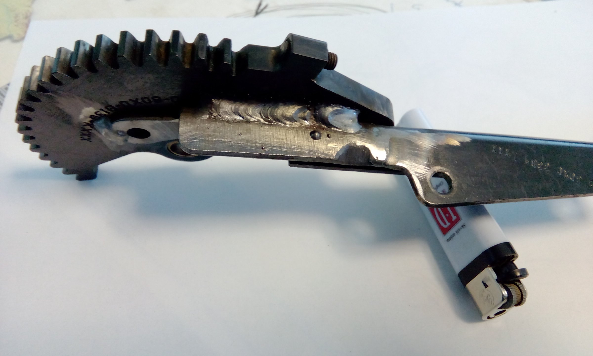

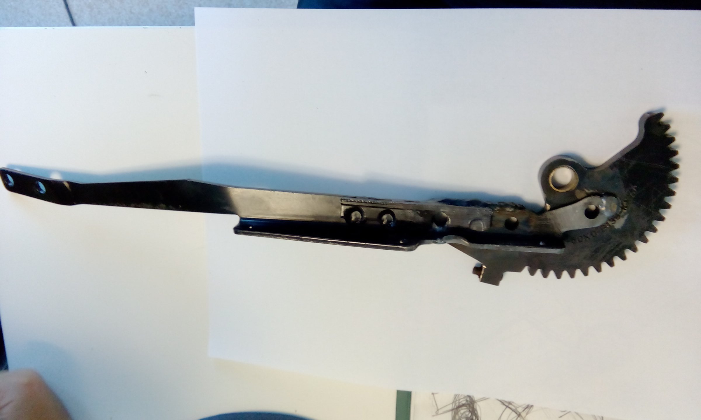

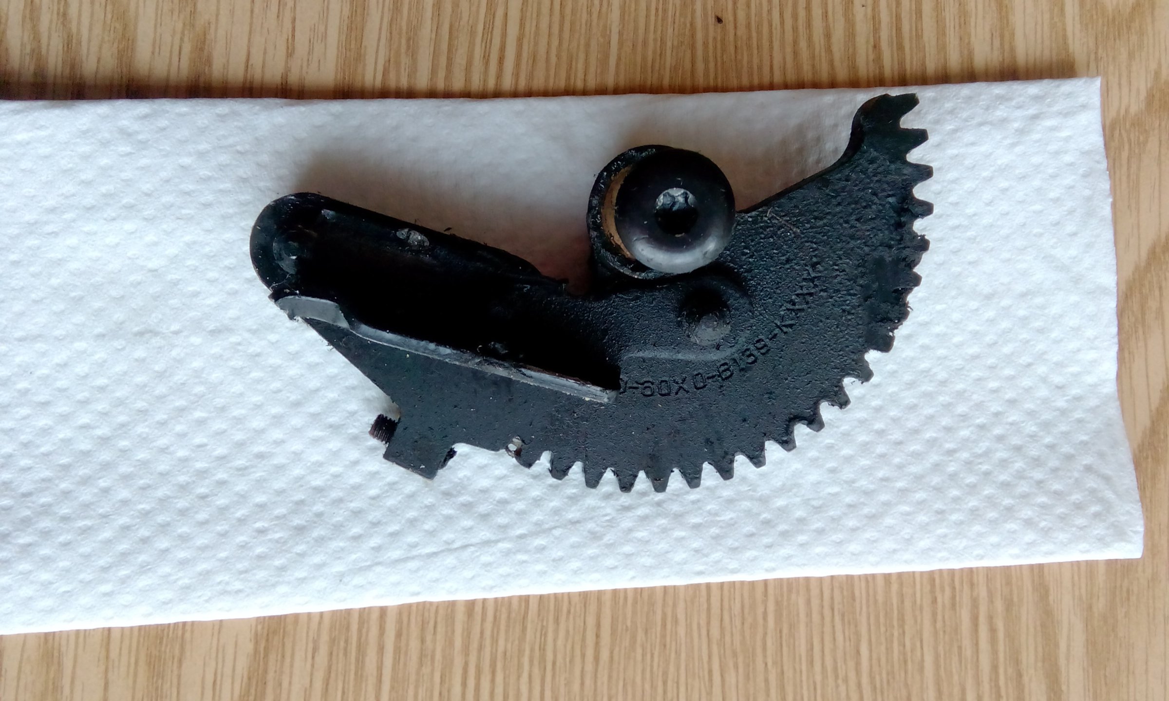

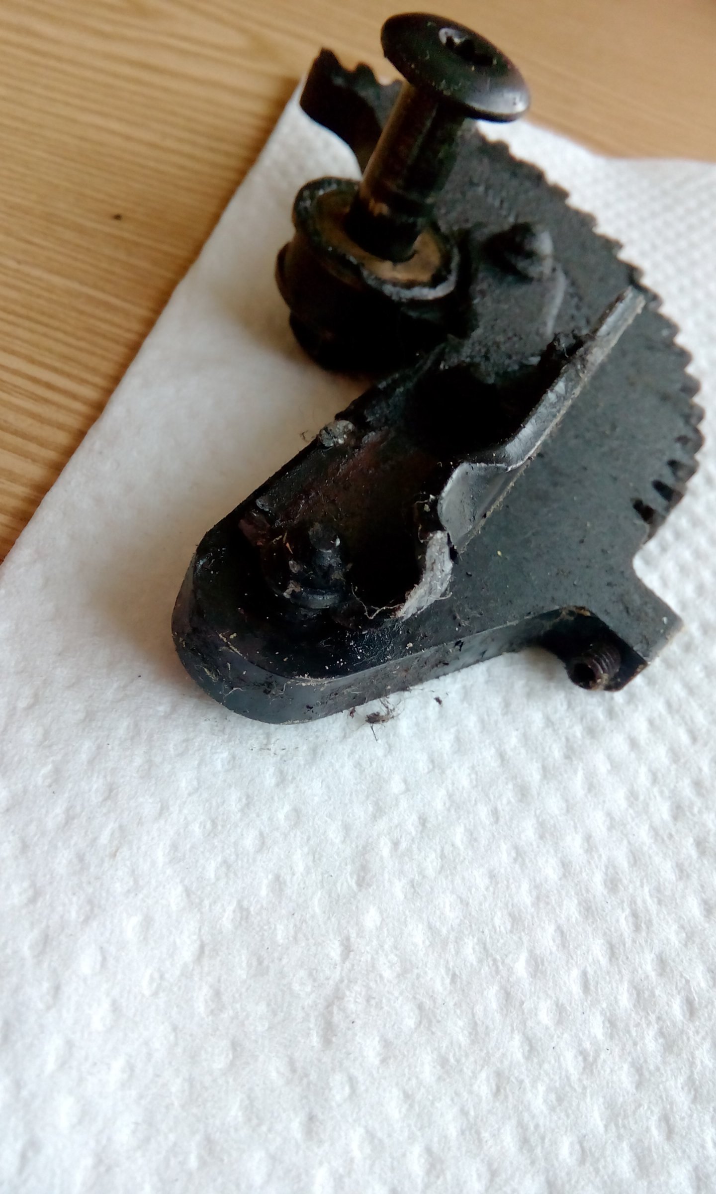

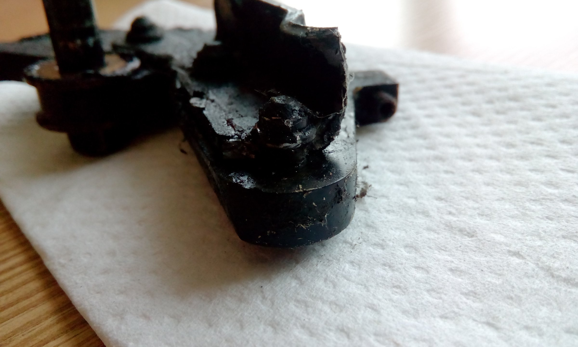

Dass das Verdeck momenan nicht funktioniert, wurde nicht verheimlicht, hat mich aber auch nicht vom Kauf abgehalten. Der Verkäufer hat mir eine Verzahnung gezeigt, die abgebrochen zu sein scheint. Siehe Bilder. Das ganze sieht aus, als wäre der Halter auf die Verzahnung aufgenietet worden. Die Frage ist jetzt, warum das gebrochen ist und ob das eine bekannte Schwachstelle ist. Darum, ob ich das wieder zu einem Teil zusammenbekomme, mache ich mir weniger Gedanken. Metaller habe ich genug im Bekanntenkreis, die mir das maßanfertigen könnten.

gewöhnlich bricht es nur weg,......... wenn: am 5ten rumgezerrt wird, ....einer der beiden motoren längere zeit nicht läuft u es unbeachtet blieb oder an der programmierung etwas .........bzw etwas im ablauf des faltens durcheinander kam.
ansonsten eher unauffällige stelle.
Okay, danke. Also richten, neu synchronisieren/initialisieren und dann ausprobieren.
jepp, ich denke [mention=800]patapaya[/mention] hatte ähnliches.....ursache.....:confused:
weis nur das auf seiner rechten seite der motor 5.spriegel def. war.........
sicherlich hast du Tech2 in der küchenlade. ich würde nachher neu programmieren.
oder gleich als erstes nur per Tech2 fahren. Wiederholt zu weit runter oder mit schlecht gefaltetem Tuch nach oben gibt sich eine ordentliche Biegewechselbeanspruchung auf den Arm. Obere Endlage lässt sich schon am Zahnkranz mit der Made begrenzen.
Ja, das ist so.
http://www.saab-cars.de/attachments/2014_0307_121119-jpg.93621/ http://www.saab-cars.de/attachments/2014_0307_121149_hf-jpg.93623/
Und offenbar ist das Problem doch nicht so selten, habe es bei dem Auto von Lulof kürzlich auch gesehen. Zur Fehlerursache gebe ich Achim recht, jedoch erscheint mir in Anbetracht der Kräfte, die die Motoren aufbringen und der Hebelverhältnisse, die da herrschen, diese Stelle in der Art, wie sie ausgeführt ist, mit zu den konstruktiven Schwachstellen des Autos zu gehören - wenngleich das auch zu relativieren ist, wenn da (erst) nach 18 Jahren das Material ermüdet und bricht.
naja der 5te muss nur lange genug von einem motor bewegt werden, wie das aussieht weist du ja, kann mir gut vorstellen wenn nur der eine motor hebelt das es nicht lange hält, auf/ab u ewig bei dem langen hebel den def.Motor mitschleppen.....:confused:
Ja, schon klar, das ist ist in der Tat so. Trotzdem ist die Stelle für die auftretenden Kräfte konstruktiv schwach ausgelegt. Es sei denn, sie wäre als Sollbruchstelle ausgelegt... :redface:
Geht das überhaupt? Öffnen ja, aber kann ein Motor beide Seiten beim Schließen beidseitig so weit auf den Deckel herunter drücken, dass die Riegel beidseitig schließen können?
da müsstest [mention=800]patapaya[/mention] fragen, er hatte den def motor u den gebrochenen....

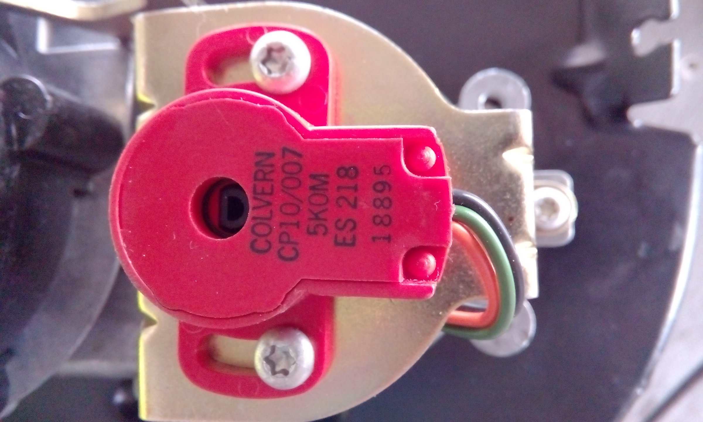

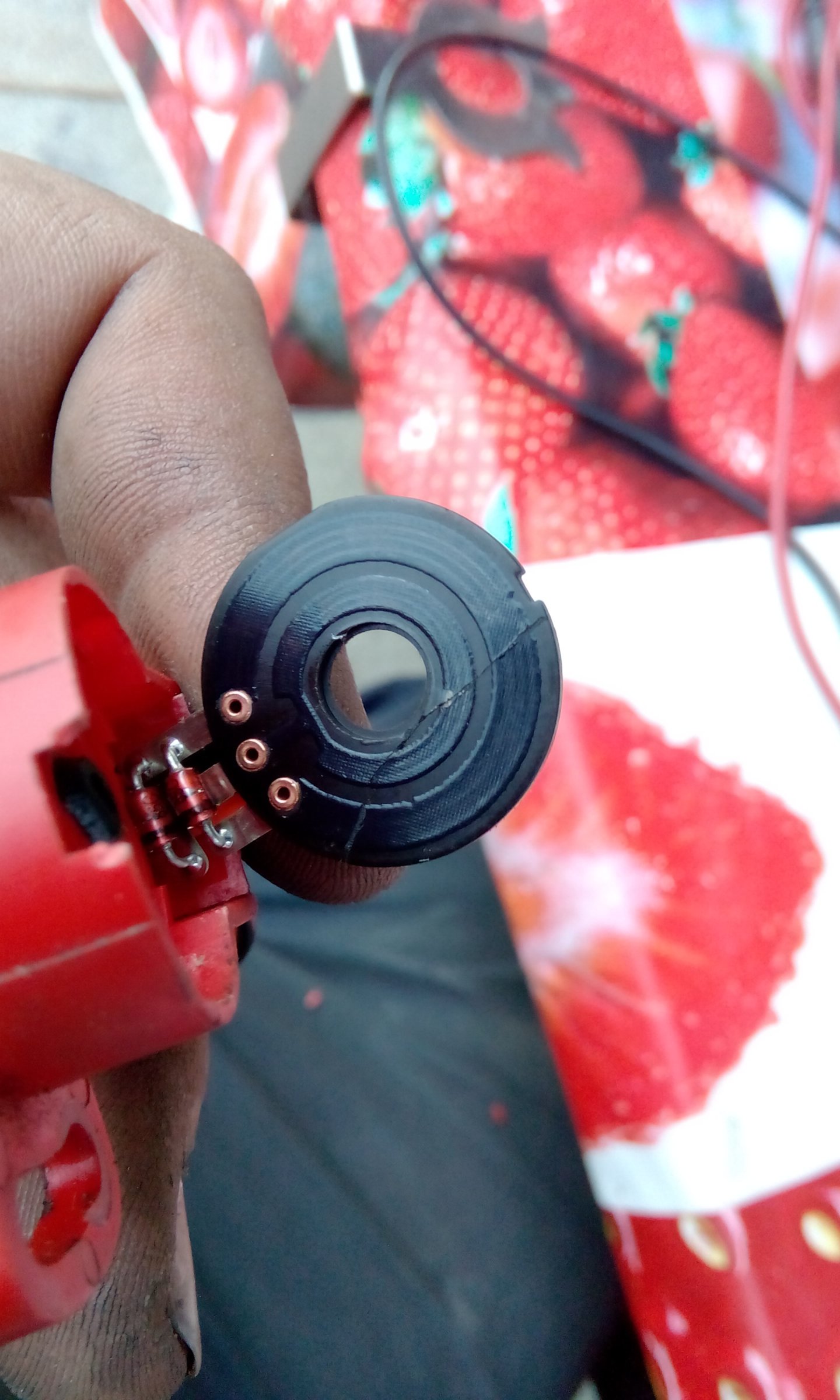

Also, das Verdeck wurde per Tester ausgelesen. Einziger Defekt bis auf das mechanisch überbeanspruchte, gebrochene Teil ist das Drehwinkelpotentiometer am Motor hinter der rechten Kofferraumverkleidung. Gibt es für dieses Teil eine Bezugsquelle? Siehe Bild. Oder hat jemand so eines rumliegen? Ich habe das Poti mal aufgemacht und habe entdeckt, dass die Platte, auf denen die Tastbahnen aufgebracht sind, gebrochen ist. Feststellen konnte ich auch, dass die Trägerplatte des Motors bereits verstärkt wurde. Also das Verstärkungskit wurde eingebaut.

Im Prinzip ist das nur ein 5kOhm Poti mit zwei zusätzlichen Dioden an den Anschlüssen. Keine Ahnung ob es Drehpotis gibt aus denen man die Bahnen nehmen könnte und ob sich die Frickelei lohnt oder sich nicht doch ein günstiges Original findet.
die Potis sind Goldstaub und ich meine nicht mehr zu erhalten, vielleicht hast du Glück u findest noch welche, die letzte Preisinfo vor ca 4j lag bei 300€
ich glaube hier muss nun gebastelt werden, vielleicht bei Conrad schauen
bastelvorschlag: http://www.conrad.de/ce/de/product/450043/Dreh-Potentiometer-Mono-02-W-1-M-Potentiometer-Service-GmbH-9311-1-St?ref=searchDetail
ja, an so was hatte ich auch gedacht. Allerdings wird man daraus nicht nur die Schleifbahnen nehmen können. Das Original hat ja doppelte.
Von daher lieber ein höherwertiges gekapseltes mechanisch adaptieren und die beiden Dioden mitnehmen. Ich meine die sind Überspannungsschutz, kann ich mich aber täuschen, da müsste ich noch mal in die Pfanne schauen.
Ich versuch jetzt mal mein Glück und probiere es mit einem Jaguar-Teil. Dabei handelt es sich um ein gebrauchtes Poti aus der Klimaanlagensteuerung eines XJ6. Kommt dann aus USA zu mir.
Goldstaub im Wert von 52 EUR :eek:

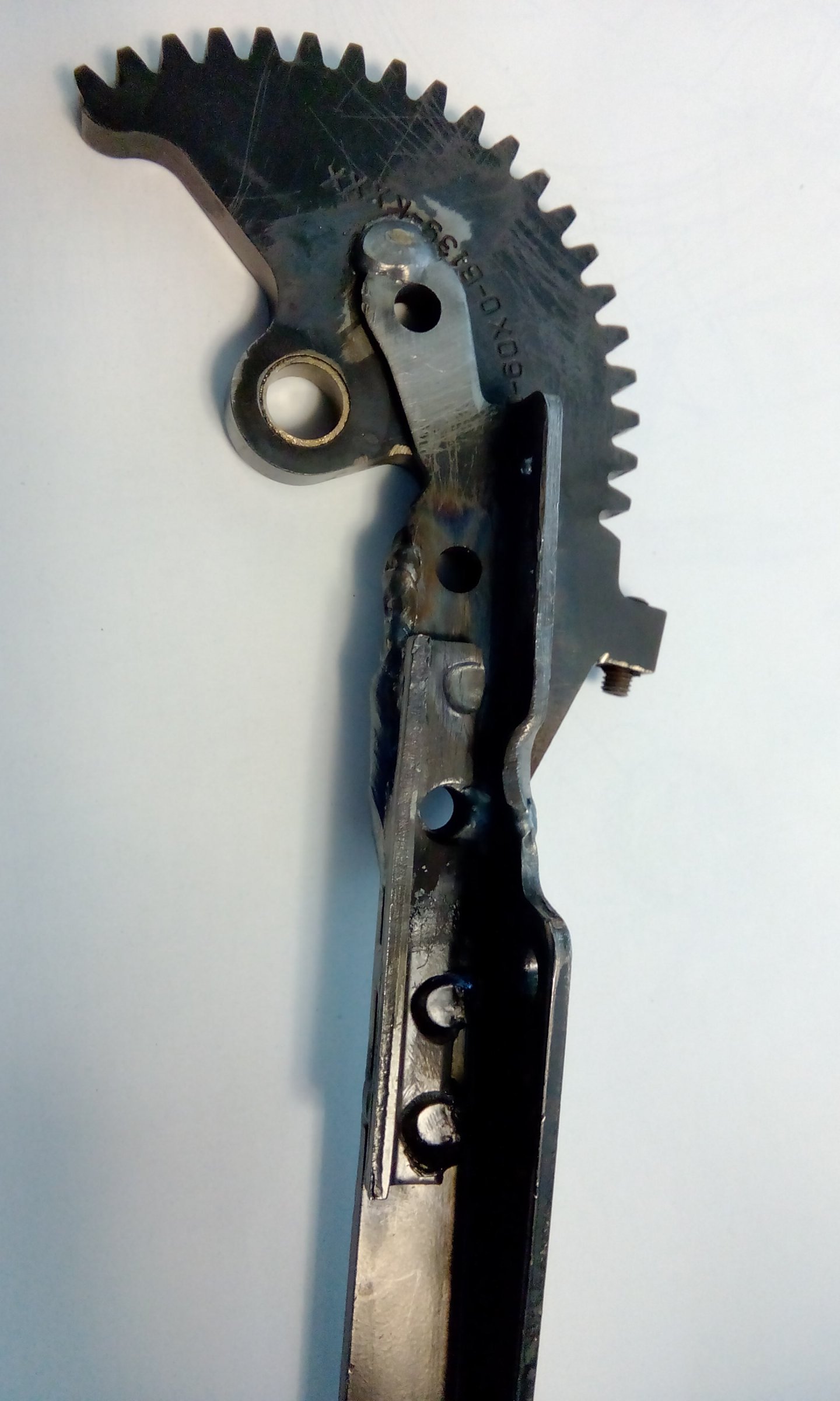

Es wird. Alles verschweißt statt genietet. Hält wohl bis in alle Ewigkeit.
