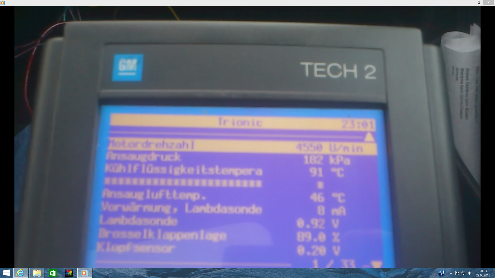

Betriebswarmer Motor, Tech ran, lifedaten Trionic, LL-Temp oder war es Ansauglufttemp? müsste ich schauen

genau so, nur das dieses hier wärend der Fahrt ist ..........mit WI

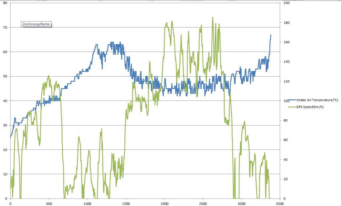

Wenn man das Fahrzeug nur 5 Minuten stehen lässt, dann hat der intake Temp Fühler ganz schnell über 60°C und das ohne Motorlauf. Eigentlich auch logisch. Der gesamte Motorraum heizt sich dann auf. Ich hatte dort gestern 64°C stehen. Dem will ich mit Hitzeschutz entgegenwirken. Die durchstörmende Luft hat sicherlich nicht großartig Zeit sich am Aluminiumrohr zu erwärmen, egal wird trotzdem isoliert. Auch weil die hohen Temps im Stau nicht unbedingt sein müssen.
Meine Messfahrt gestern hat nichts getaugt, ständig ist die bluetoothverbindung abgebrochen, hat beim Fahren total gestört und dann war der Adapter auch ganz heiß. Ich kam einmal auf 44°C bei normaler Fahrt. Die letzten Erfahrungen haben gezeigt, das die Temperatur drastisch sinkt, sobald Ladedruck ansteht bzw der LLK ordentlich "durchlüftet" wird. Konnte ich gestern leider nicht mehr testen. Entweder wurde die App "Torque" kaputt geupdated oder der Adapter hat nen Schuss. (Oder leidet der Empfang bereits wenn der unter der Plastikverkleidung sitzt das er an den Füßen nicht stört...). :hmpf:

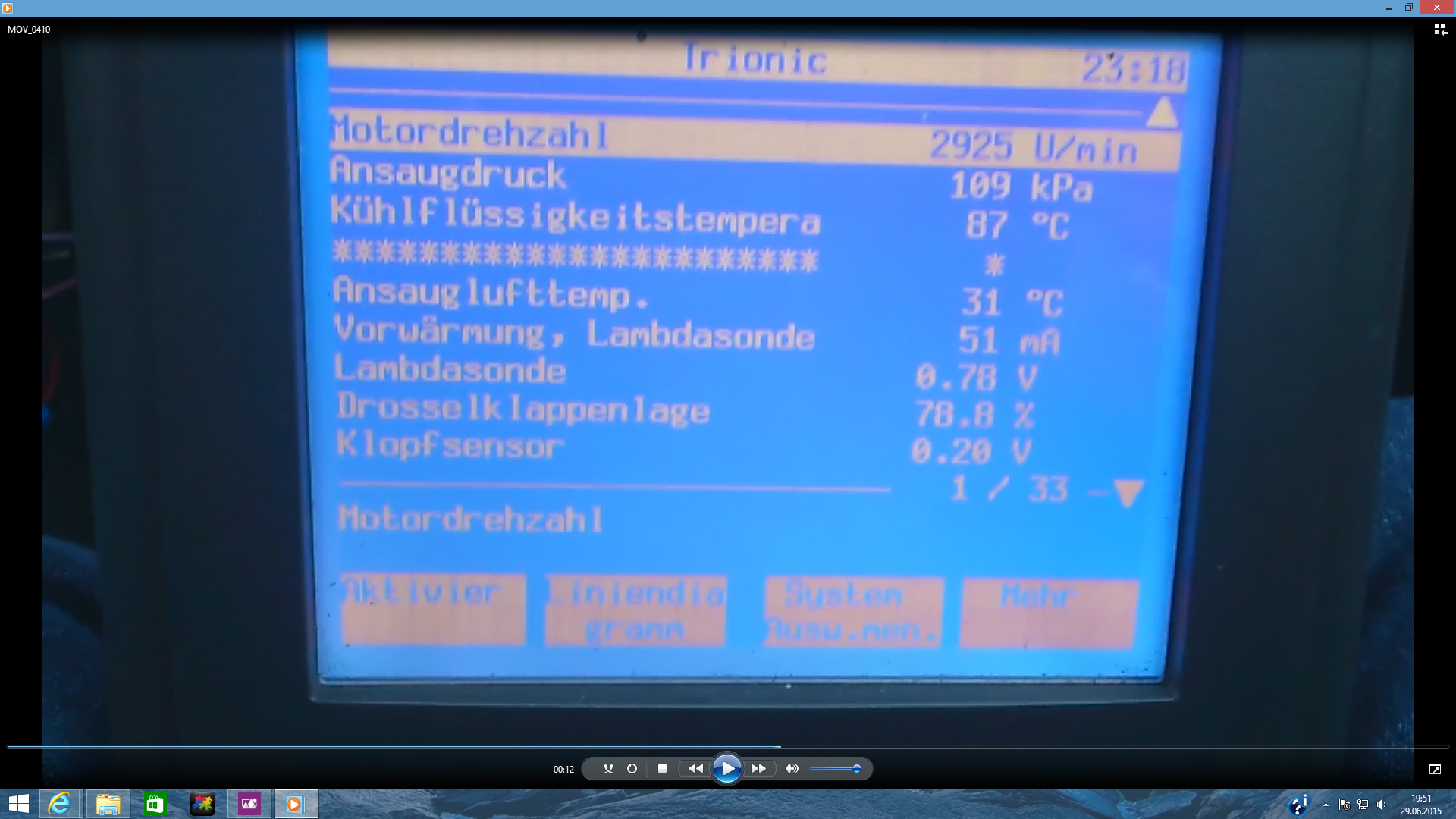

und hier ohne WI
schaffe es gerade nicht genaue Drehzahl aus den Filmchen abzupassen.........waren aber immer um die 10° unterschied
das zeigte ich euch ja schon in dem WI-Thread
Bearbeitet von majoja02

via OBD ausgelesene Werte an meinem 9k 2.0t Opamat. Außentemperatur ca. 25°C
