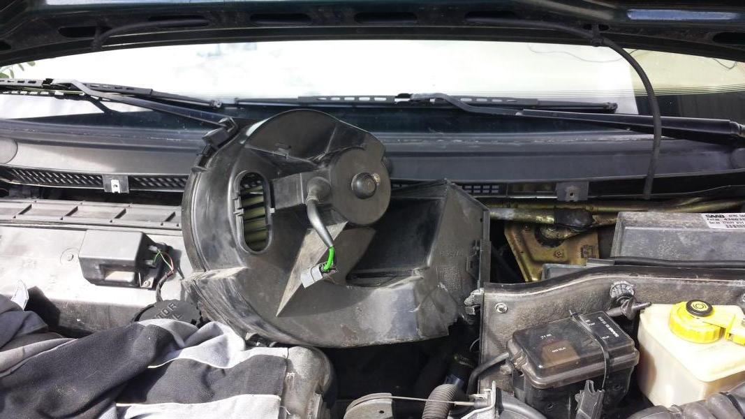

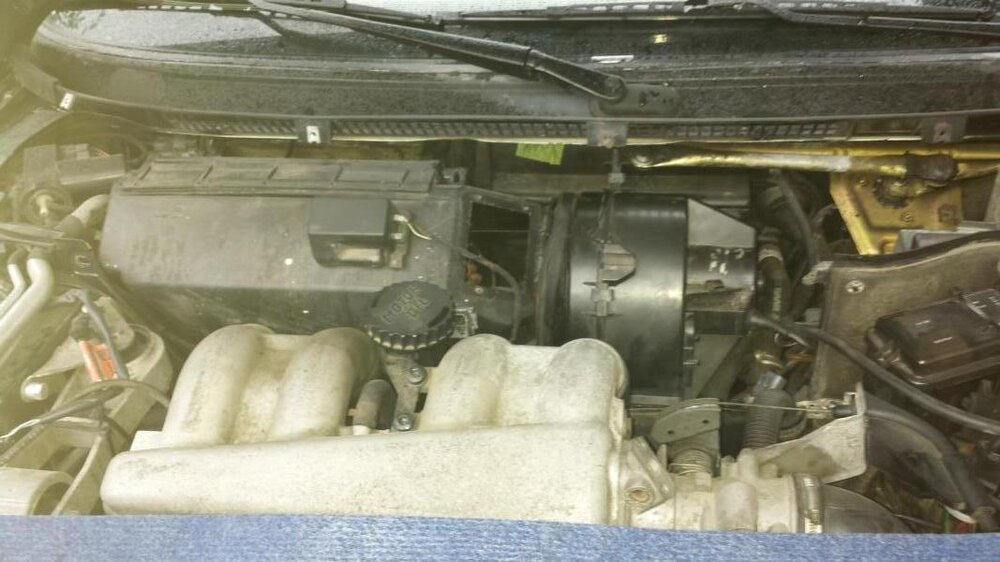

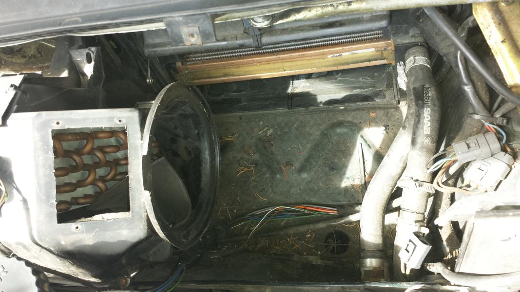

So, ich habe das Teil raus. Es war so, wie schon geschrieben: das linke Gehäuse mit dem Klimakühler muss angehoben werden und dann geht der Lüfter tricky mit sanfter gewalt drehend und kantend raus. Ich stelle jetzt mal die Bilder rein...
.20150719_194345.thumb.jpg.69bde9bf7f976d90ed85a6b79afb26cb.jpg 20150719_194350.thumb.jpg.b6c146a87dd4b89bae9e19c9c5399b2c.jpg

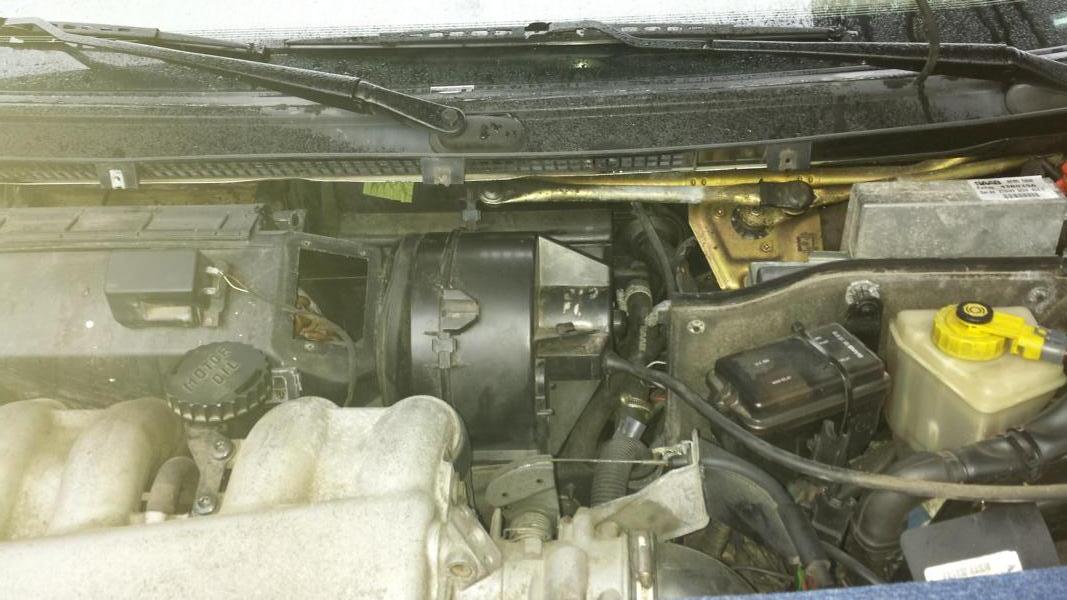

Soweit war ja alles schon besprochen. Peripherie demontiert, Lüfter trotzdem fest...

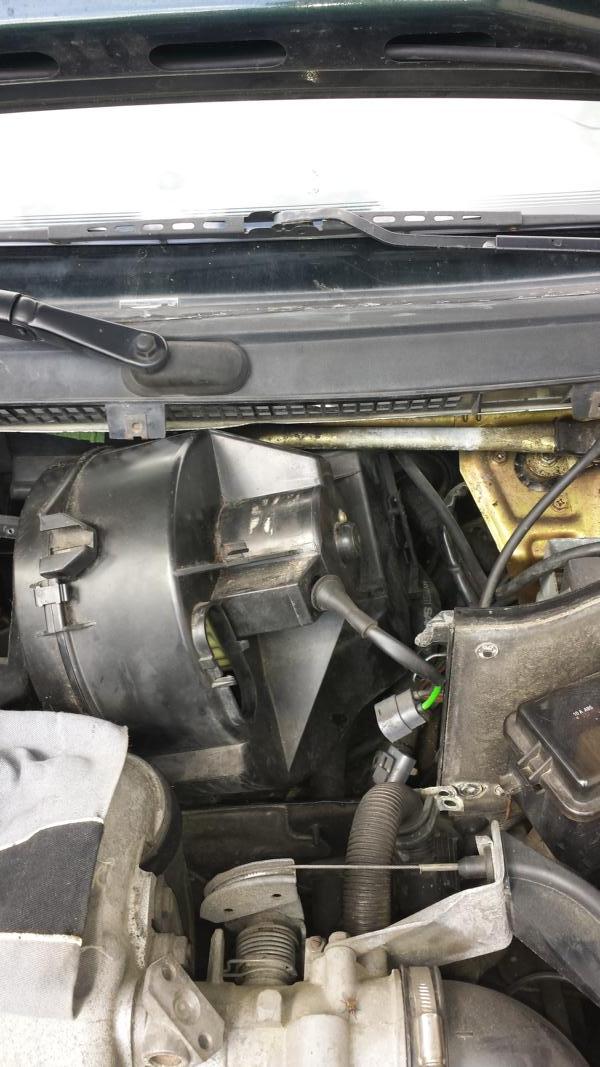

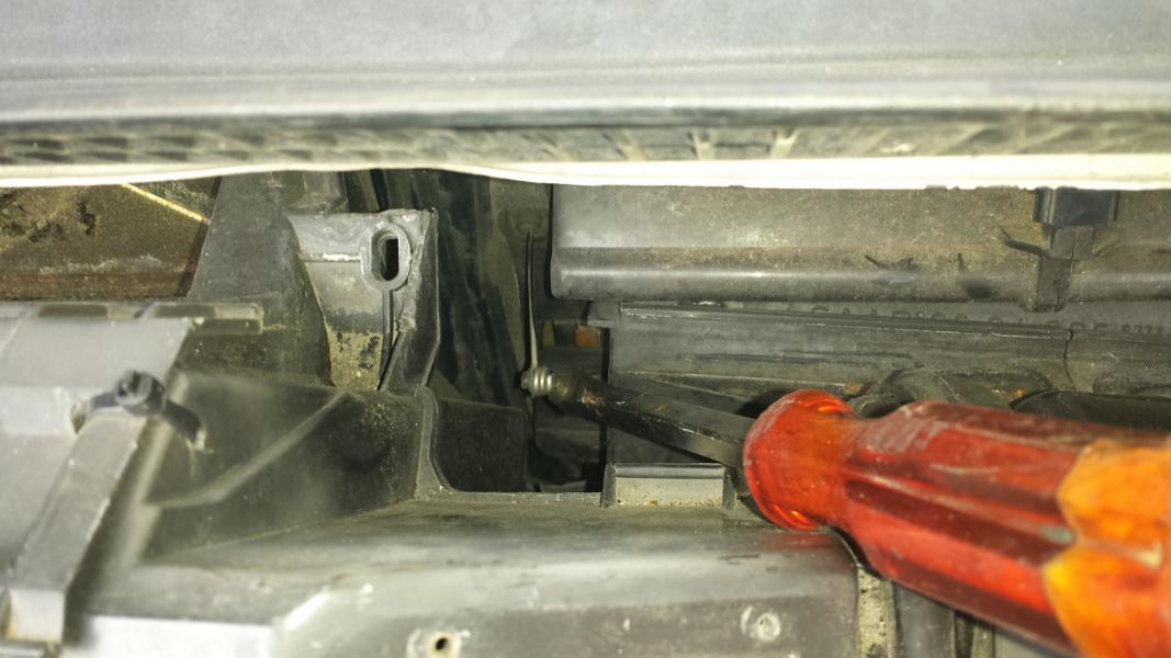

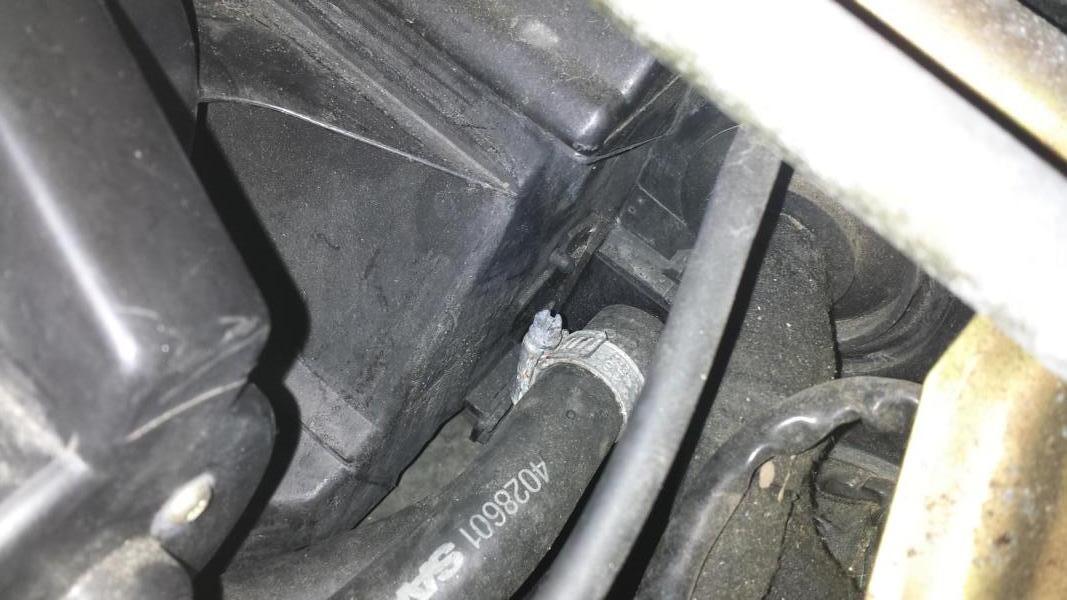

Unter der Schlauchschelle sitzt der fahrerseitige Schnapphaken.

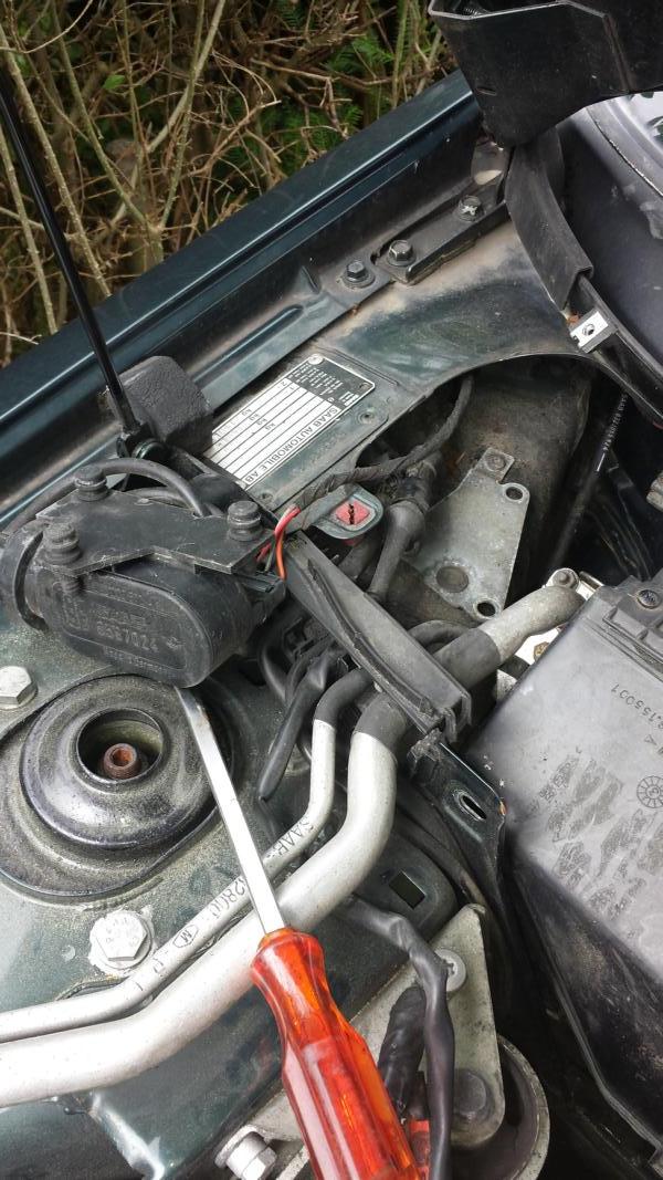

Alle Befestigungsschrauben vom Klimakühlergehäuse müssen definitiv raus. Das Vakuumdings ganz aussen an der Beifahrerseite stört auch, also weg damit...
ACHTUNG !!!
Der Bowdenzug ist mit einem Federklemmring gegen abrutschen gesichert, das mus ab. Der Ring fliegt zu 99% ins Aquarium und kann gesucht werden, wenn der Lüfter draussen ist.
DIe Klemmhaken, Nasen oder wie man die Dinger auch immer nennen möchte aus dem 3. Bild habe ich beidseitig mit einem zwischengsteckten Flachschraubendreher gleichzeitig offengehalten und konnte dann bei leicht angehobenem Klimakühlergehäuse und wackeln am Lüfter beide trennen und den Lüfter aus der Spritzwand drehziehklappen..
Alles lose und trotzdem will das Schietdings nicht... na warte, defekt biste ja eh....

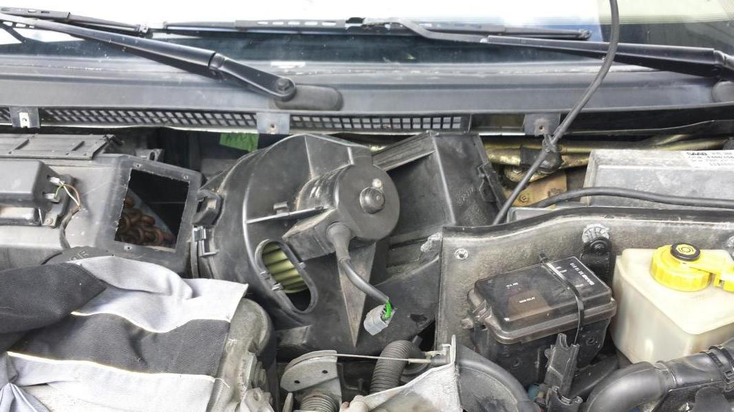

20150720_155009.thumb.JPG.276b4a506144b50ec751eaa96cec8006.JPG 20150720_155059.thumb.JPG.d20c33571b43d4b34f18011d30c26f01.JPG 20150720_155209.thumb.JPG.683f6a7d6a4fcac28e2b9ac6aac2d7b6.JPG
R A U S !!!!!!!!!!!!!
und nicht zerbrochen!
:top:
Was lange währt, wird endlich gut!
