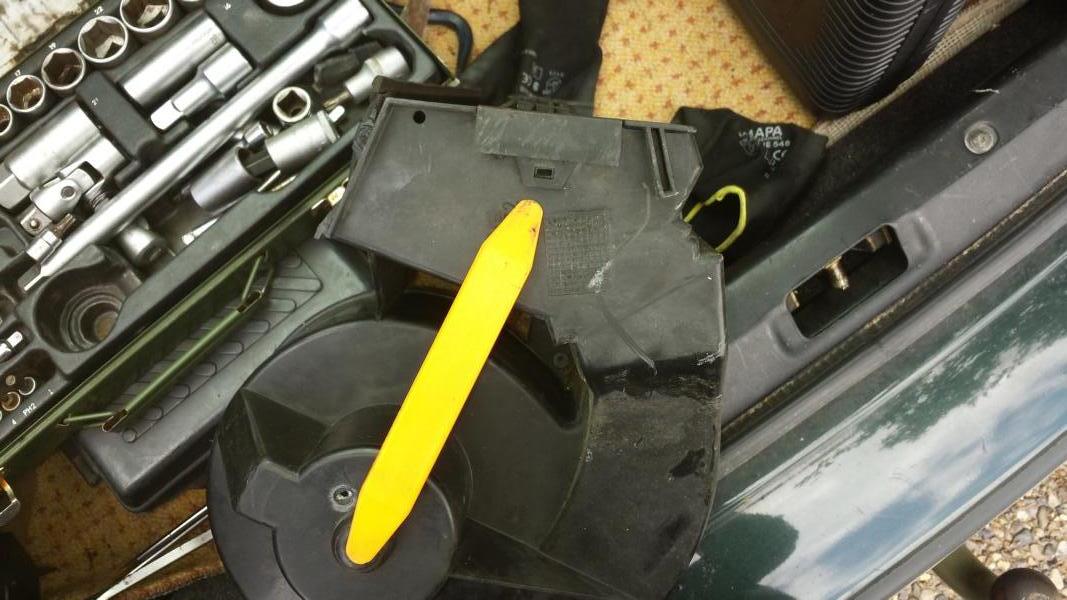

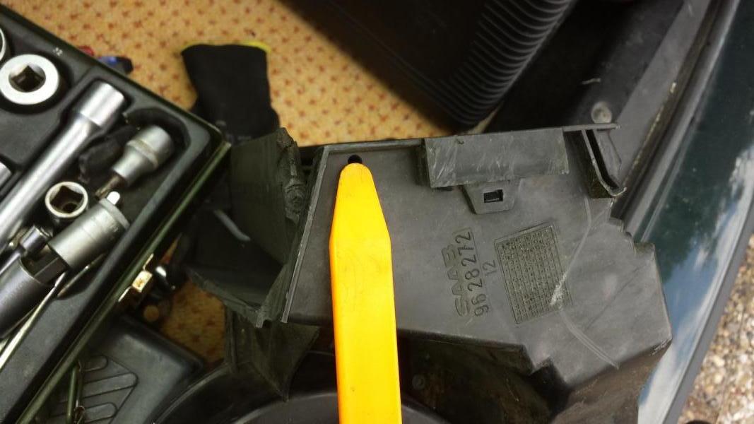

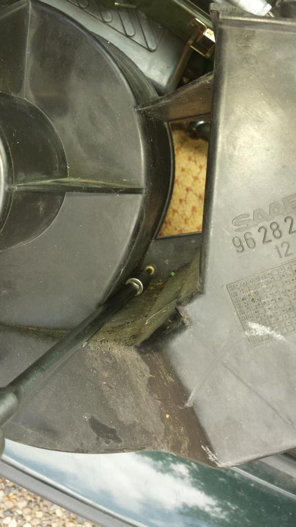

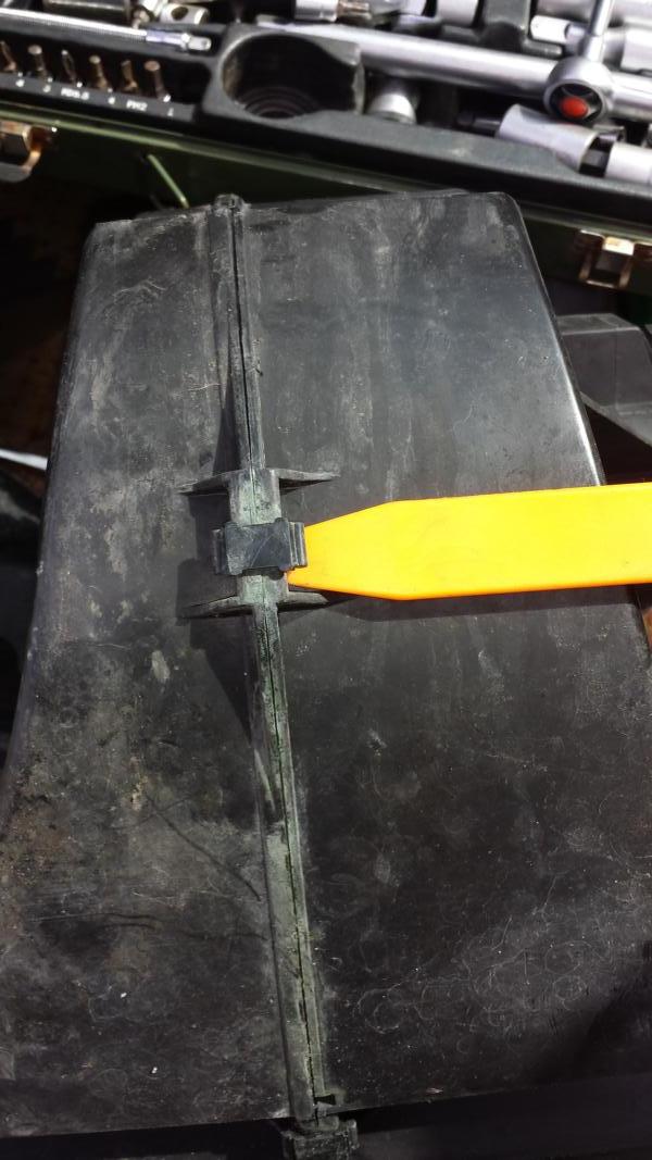

Lasche und Schrauben entfernen. Achtung: im Luftkanal sitzen noch 2 Lüftungsklappen, gehalten mit Schnapplaschen, raus mit den Dingern und die Gehäusehälften lassen sich trennen. Ein Lagerdorn einer Lüftungsklappe ist bei mir abgebrochen (gewesen?) und ich setze das Teil mit einer passenden Blechschraube aus Edelstahl später wieder ein.
.[ATTACH=full]96322[/ATTACH] 20150720_155545.thumb.JPG.5ecc024be408913f6cf03a88a08e69da.JPG 20150720_155616.thumb.JPG.0527d8b9ff0280c9ebe5012f374bdb4d.JPG 20150720_155700.thumb.JPG.cbc9aae2abfb5b740055b6e03b9bcd82.JPG
Weiter...
20150720_155843.thumb.JPG.f59099584adeee41ef9c061cf3f635cc.JPG 20150720_155815.thumb.JPG.360c0fab34fff11a57aa724c5ee74f22.JPG

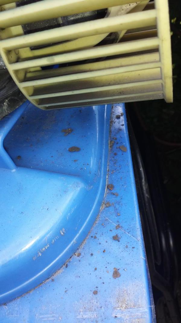

Das Gehäuse geht jetzt leicht auseinander. Reichlich staub der Kohlen ist überall zu sehen. Beim 1. Lüftermotor mit 360tkm und Bauhjahr '94 ist das ok.

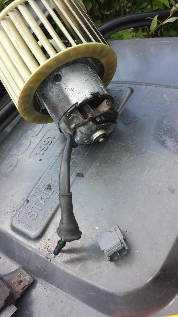

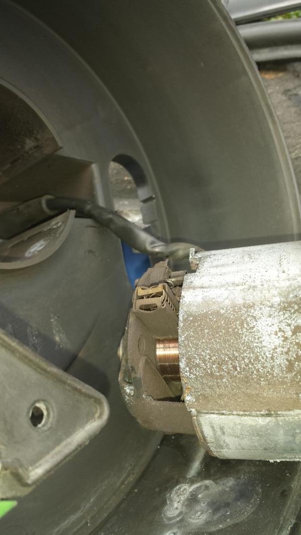

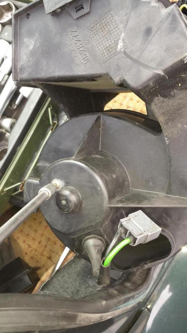

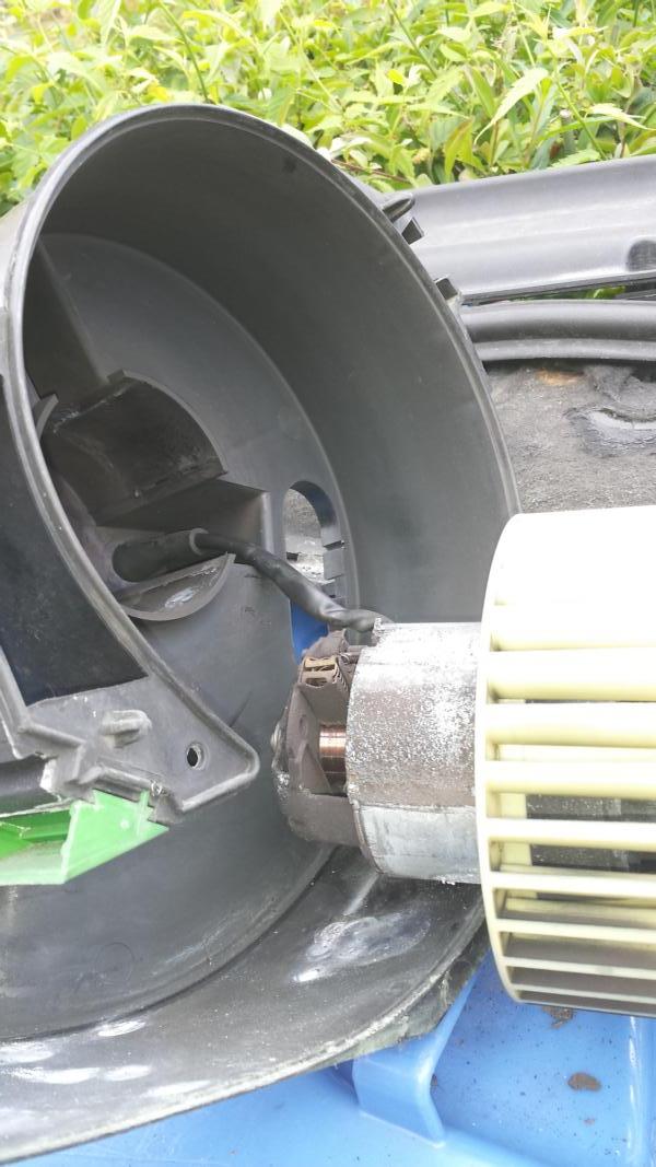

Der Motor weigert sich erheblich seinen gewohnten Platz zu verlassen... Sensibel mittels Dorn und Hammer lässt er sich durch die achterliche Befestigungsbohrung heraustreiben. Reichlich Kohledreckbrocken kommen mir entgegen. Der ganze motor drehte ja auch deutlich spürbar schwer.
20150720_160703.thumb.JPG.2c11e2cbaaacc336e3d91f47ad0deeaa.JPG 20150720_160647.thumb.JPG.4807961080dec3004f88ed14f89ffdc6.JPG 20150720_160651.thumb.JPG.30f1df804d0f19db5a988c39265295a3.JPG
Danke für den Rat truk, aber ich möchte nur die Lager schmieren und die Kohlen tauschen. Wenn das nicht geht dann eben den ganzen Lüftermotor. Sollte der WT das zeitliche segnen, dann geht der Tausch ja schnell, weil mir die Schritte bekannt sind.
Das Kabel geht nur raus ohne den Stecker.
Beim Einsetzen des neuen Motors darauf achten, dass der in der richtigen Position in das Gehäuse geschoben wird.
Drehen lässt sich da nachher nichts mehr.

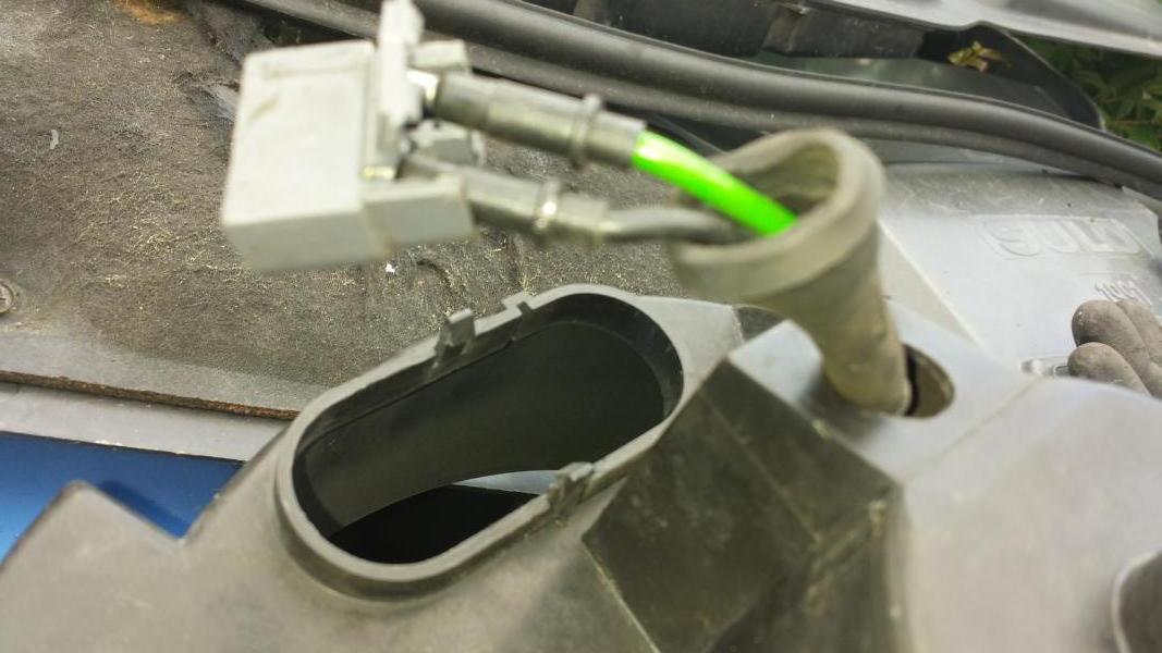

Der Stecker für die 12V Versorgung muss noch zerlegt werden, damit die Kabel durch die Gehäuseöffnung passen, dann ist der Motor frei.
20150720_160942.thumb.JPG.1d680966c23f271be29c433f8208da82.JPG 20150720_160839.thumb.JPG.c75dc5032f77ce1cfd25801fe268b8c2.JPG
Ok, dann versuche es mit schmieren.
Hier wurde berichtet, dass das durchaus eine Weile nützt.
Danke für den Rat. Der Stecker lässt sich achtern aufklappen und dann fallen die Kabel von allein raus. Achtung: später richtig wieder montieren!

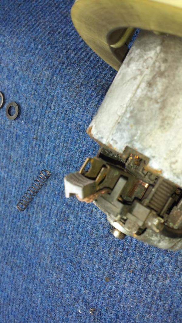

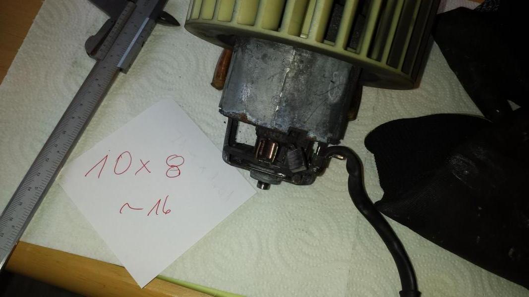

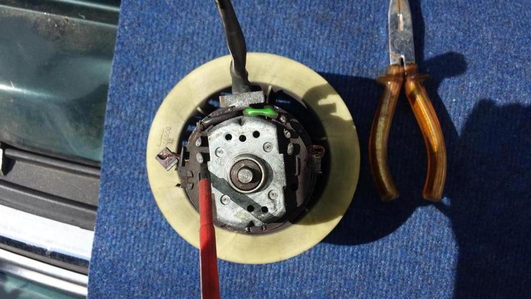

20150720_161541.thumb.JPG.d123924fceacba5a68d9ccf8fa670fa0.JPG 20150720_161327.thumb.JPG.8136fe247e79c084262f82387ddb3ee3.JPG Die Kohlen sind zu 99% verbraucht.

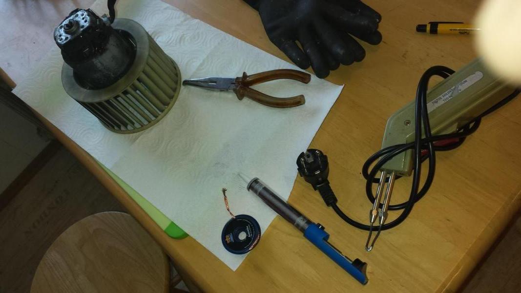

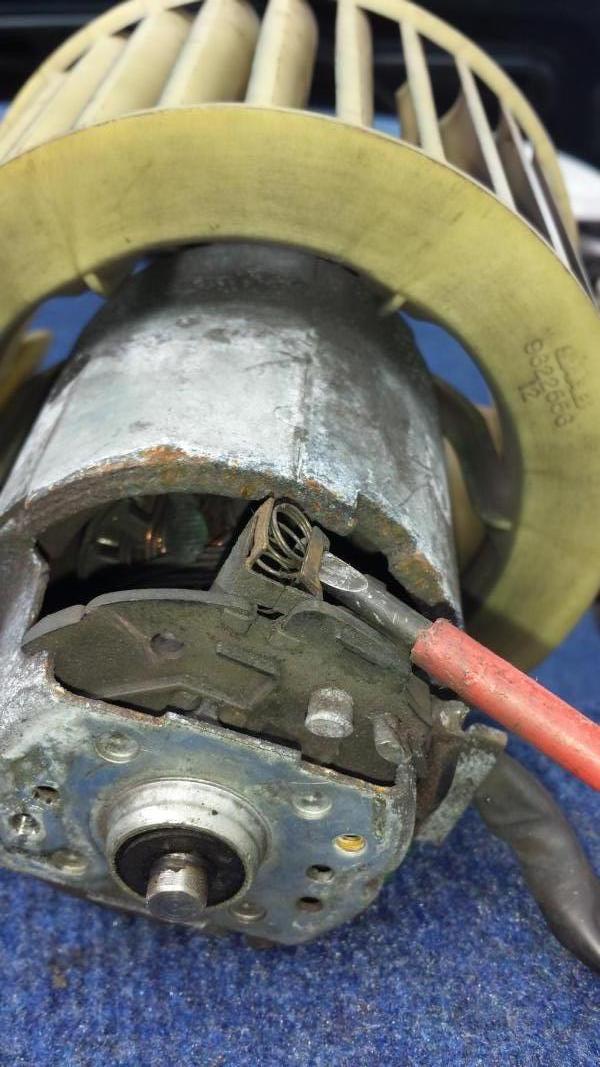

Jetzt nur noch die Kabel der Kohlen auslöten und neue besorgen. Maße 10mm x 8mm x 16mm (geschätzt, da verbraucht). Mal schauen, was lieferbar ist, kürzen ist kein Problem.
20150720_162621.thumb.JPG.122abb9d59d2d6e060b425c57fb1c74a.JPG 20150720_161832.thumb.JPG.913422be1f449b6b8ecc33713aade604.JPG 20150720_162031.thumb.JPG.bf123dca116fc6c2feab4d9eebb9013c.JPG
Status: mein Lötkolben hat zuwenig Power, da muss etwas stärkeres her (woher???), size matters....
Jetzt ist erstmal Pause. Nächster Schritt: Kollektor und Lager prüfen, bearbeiten, neue Kohlen einlöten, Probelauf und alles wieder zusammen bauen, aber nicht mehr heute.

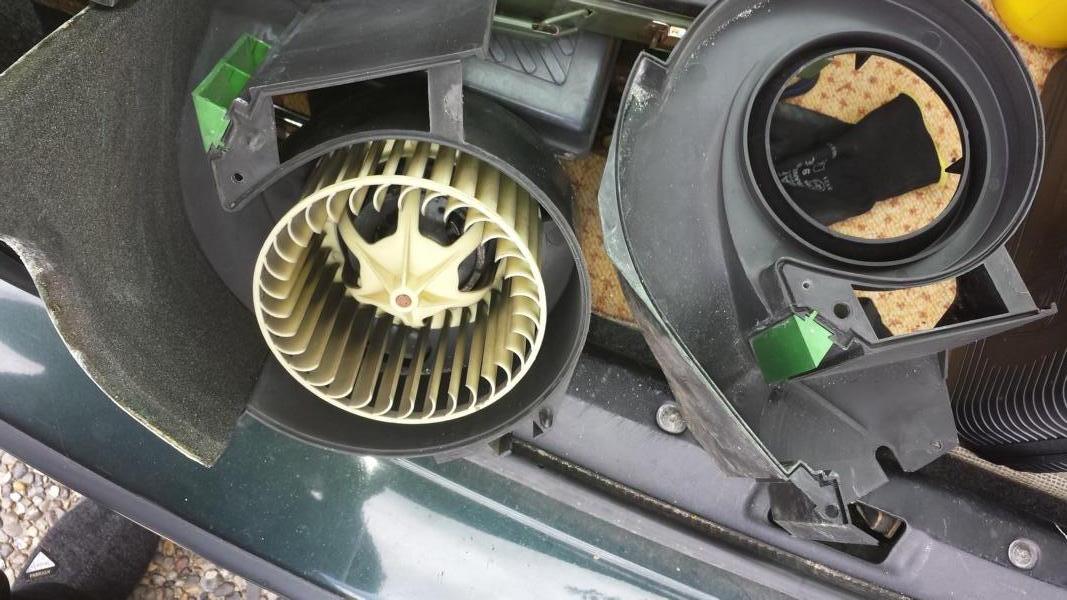

Kleiner Tipp von mir: Schau, ob diese blöde Schaumstoffmatte (in #29 zusehen) im Gehäuse noch gut hält, oder noch besser, mache sie gleich ganz raus. Keine Ahnung, zu was die gut sein soll. Bei mir rauschte und pfiff es ein paar Wochen nach dem Tausch des Gebläsemotors ganz plötzlich, und dann flogen tausende kleine Brösel von der zerlegten Matte aus den Lüftungskanälen! Das Armaturenbrett lag ständig voll damit. Ging bestimmt ein viertel Jahr, bis der Spuk dann endlich vorbei war.
Ich hatte das Gefühl, dass das Gebläsegeräusch im Innenraum lauter wird, wenn man die Matte wegmacht. Beim nächsten Wechsel würde ich sie gegen etwas passendes tauschen, wenn sie bröselig sein sollte, und nicht mehr weglassen.

Sollte sie noch ganz sein, dann klebe ich sie an. Die Saab Ing. haben sich bestimmt etwas dabei gedacht das Teil einzubauen...
Wenn der Schaumstoff noch stabil ist, lass ihn drin. Wenn er sich bei Berührung auflöst, nimm ihn raus.
Wie oben geschrieben, ist das echt lästig, ständig kleine Brocken hinter den Lüftungsgittern zu haben ...
und natürlich auch im Auto. Kannst ja einen neuen dünnen Schaumstoff in das Gehäuse kleben.
