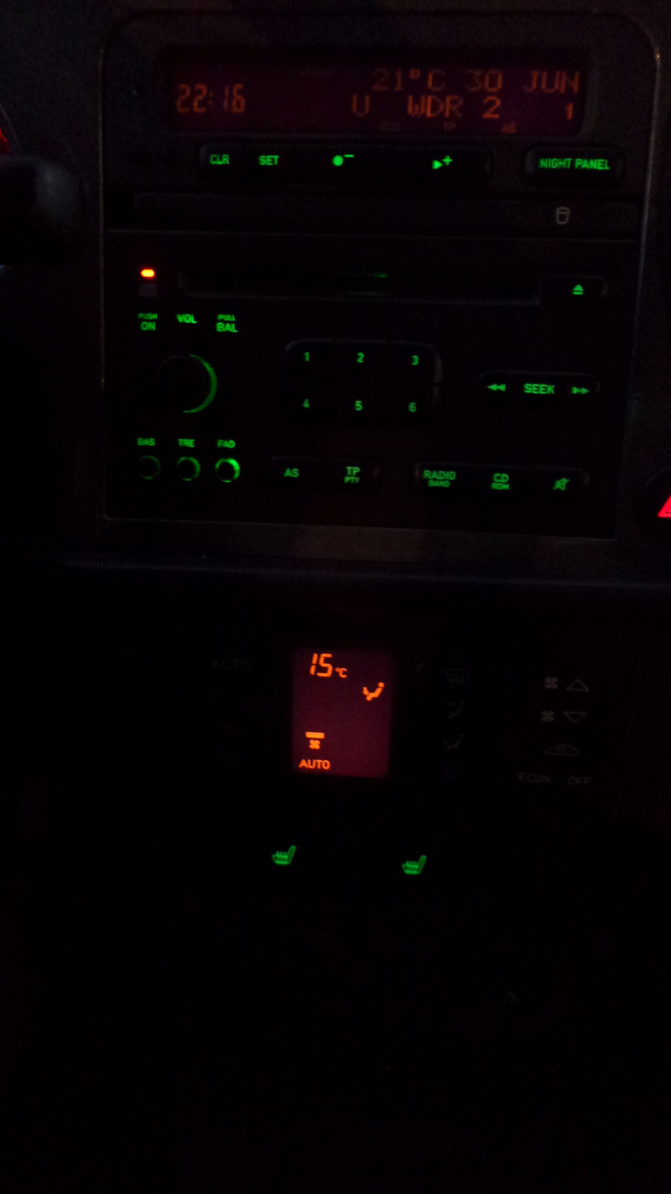

Hallo zusammen,
anbei ein Bild der Lage...im Dunkeln nicht gut zu bedienen. Was kann ich tun? Danke!
Einheit rausziehen. Rückseite ist eigentlich selbsterklärend. Ggf. eine Spitzzange zu Hilfe nehmen, per 90 Grad Drehung rausnehmen.
PS: Bei mir geht die ACC am einfachsten raus indem ich eine Blindkappe darunter neben den Sitzheizungstastern raus hebel und dadurch mit einem Finger nachhelfe. Um keine Kratzer zu erzeugen stumpfe Werkzeuge nehmen. Eisstiel, stumpfes Frühstücksmesser, etc.
Wie Flemming das macht sehe auch als beste Lösung ,Blindstopfen herausnehmen dann mit dem Finger herausdrücken so entstehen keine Montagespuren .
Danke Euch!
Rausnehmen kein Problem. Bin gespannt, wie man an die Sache heran kommt - und was für Birnchen da rein gehören....;-)
Danke Euch!- und was für Birnchen da rein gehören....;-)

Reparatur hat ohne Probleme geklappt. Leuchtet gut ;-)
